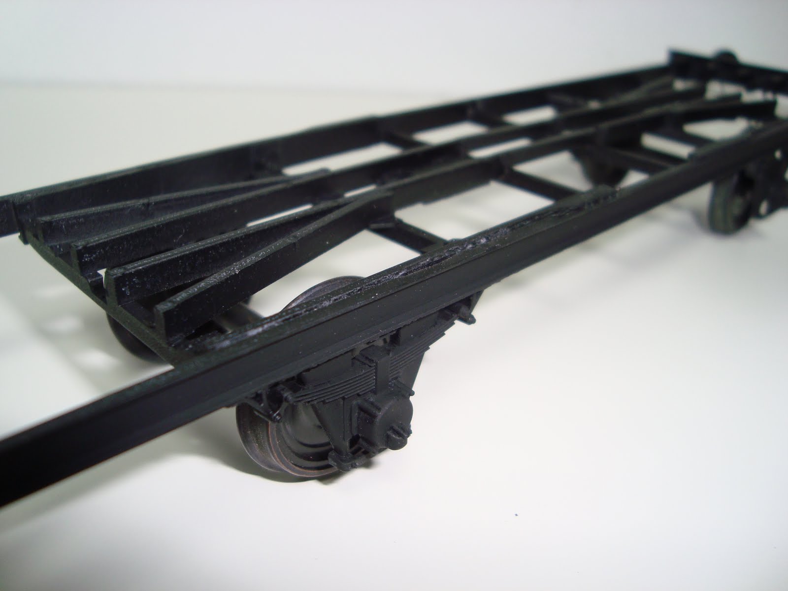

Je hebt aardig de geest gekregen volgens mij. Maar dit project gaat zeker de goede kant uit. Voor mijn Frico wagen ben ik ook van deze basis uitgegaan. Ik heb toen ook de diagonale versterkingsprofielen weg moeten vijlen. Ironisch is het dan dat voor een ander Pola-Maxi projectje, een G20 verbouwen tot een Oppeln, die diagonale versterkingsprofielen er juist weer op moeten worden gelijmd.
daar over binnenkort meer!
groeten,
Paul

het zijn dankbare karren, lekker dik en stevig, maar er moet wel VEEL aan gebeuren, en dan heb ik de bovenbouw niet hoeven verlengen. Ben nu weer bezig met de eerste Frico, geheel zelfbouw, de U-profielen op de zijkant zijn dan toch wel een stukje fraaier
groet,
e-p

hier wat plaatjes van de frico kar. Kom ik net een paar geëtste hoekprofieltjes te kort
groet,
e-p

Zal je altijd zien. De opties zijn nu om zelf een paar hoekprofieltjes te snijden of herr Moog benaderen en geduldig wachten tot de bestelling op de mat ploft. Hij wordt wel zeer fraai zo te zien!
mvg, Paul
p.s. ik heb precies hetzelfde met opstaptreden van OSM en dat is véél erger, want die kan je niet los bijbestellen
Laatst bewerkt op: 21 May 2012, 13:31:53 door Paul de Goede

Hier wordt ook nog flink doorgebouwd aan een Frico-kar. De Oppeln uitvoering dan. Basis is een Pola Maxi G20 met (uiteraard) een ander onderstel, een in lengte ingekorte bak, HSM roosters en versterkingsprofielen. Zie hier een plaatje van de tussenstand:
De lengte is niet uit de tussenruimte van de deur gehaald, maar - zoals het hoort uit de vlakken waar de roosters in zitten. Die horen iets korter te zijn dan de omliggende. Pokkenwerk, maar dankbaar.
