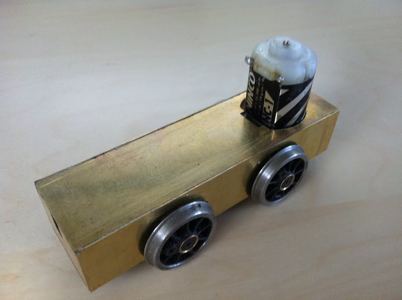

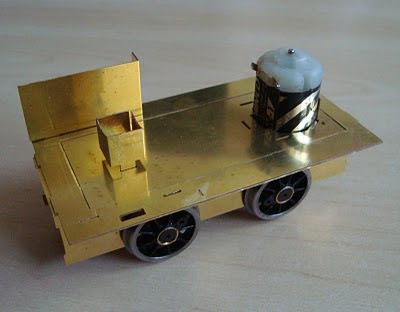

Een tijdje terugben ik begonnen aan een Backertje in nul. Voor mij een eerste keer in messing dus het was maar afwachten of het zou lukken.
Etsplaatje zelf getekend, wielen van Slaters en een eenvoudige aandrijving van Romford voorzien van een klein motortje. Het hele ding bestaat uit drie delen, om het überhaupt voor elkaar te krijgen, en ook nog eens makkelijk met spuiten
Hieronder een paar fotootjes van de bouw tot nu toe:

ronald1956
  • OHMB Team Mitropa
  • Berichten: 1686
  • Tram&Trein NL- H0
    • Haagse Modelbouw Club
Re: BNLS-Werkspoor - Dg bouwen voor n00bs op herhaling maar dan in Nul!
« Reactie #39 Gepost op: 22 April 2012, 13:23:54 »
Zo , dat ziet er perfect uit .
Voor welke maatschappij gaat hij straks dienst doen ?
(en kan ik al bestellen  ;D)
Matthijs.
  • Berichten: 108
« Reactie #40 Gepost op: 22 April 2012, 14:23:07 »
Ik zie spoorse bufferbalken. SMWF-locje?
e_p
  • Berichten: 701
    • N U L S P O O R
« Reactie #41 Gepost op: 22 April 2012, 14:35:23 »
Ja, inderdaad smwf versie, snel gingen ze over naar de HSM en eindigde als de NS6600-6603
En Ronald, pas op, schaal 1:43,5!

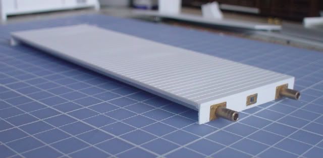

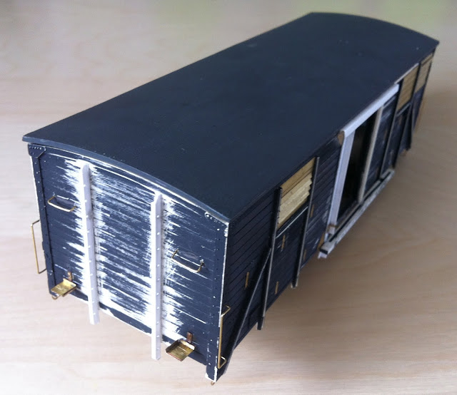

Een ander project wat inmiddels bijna klaar is, op het spuiten na: Een Pola Maxi van een jaar of dertig oud verbouwen naar een oorlogsbuit wagen.
De rare stelbalken heb ik met de dremel verwezen naar de prullebak. Ook de bovenplaat heb ik dunner gemaakt, zodat de nieuwe stelbalken van 4,8mm passen. Dit komt ten goede aan de te korte U-profielen van de opbouw, want die vervangen vond ik te veel werk.
Verder verende buffers en metalen wielen aangebracht. De U-profielen zijn "scherp" gevijld en de meegegoten grepen verwijderd. Verder nog 8 euro geïnvesteerd in een Jurgen Moog ''Abdeckbleche Pola G10'' set en een set "'Laschen für Innenbefestigung'''
Links en rechts de nodige grepen uit messing draad gebogen, een wat uitgebreider verhaal op mijn blog
