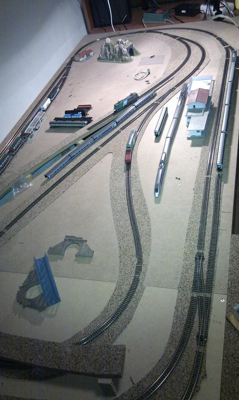

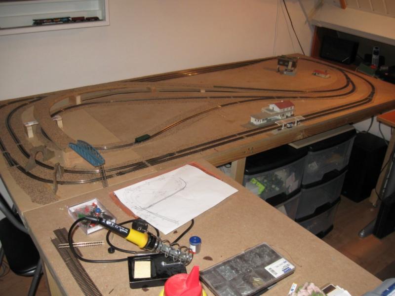

Zo. We zijn weer even verder
en de winterhobby weer opgepakt!
De rails ligt nu grotendeels, alleen het kopstation en een keerlus moeten nog. Eerst dat wat er nu ligt aansluiten en zien dat we een rondje kunnen rijden! Alhoewel dit in het uiteindelijke spoorboekje niet zal gebeuren is het rijden van het eerste rondje toch een doorbraak :-)

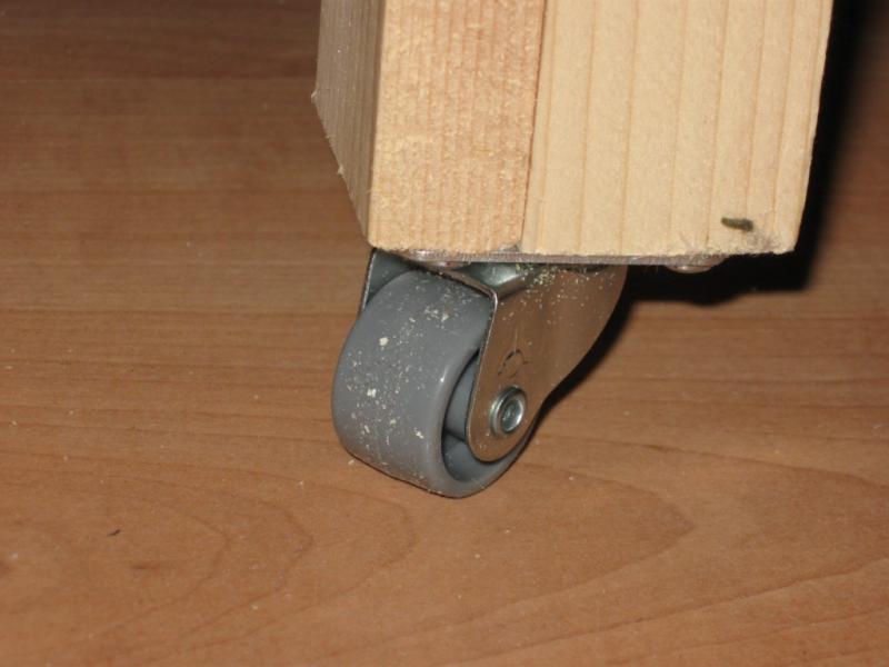

Op zolder heb ik ook wat lopen schuiven en de baan op wieltjes gezet, nu kan ik er van alle kanten bij. Ideaal!

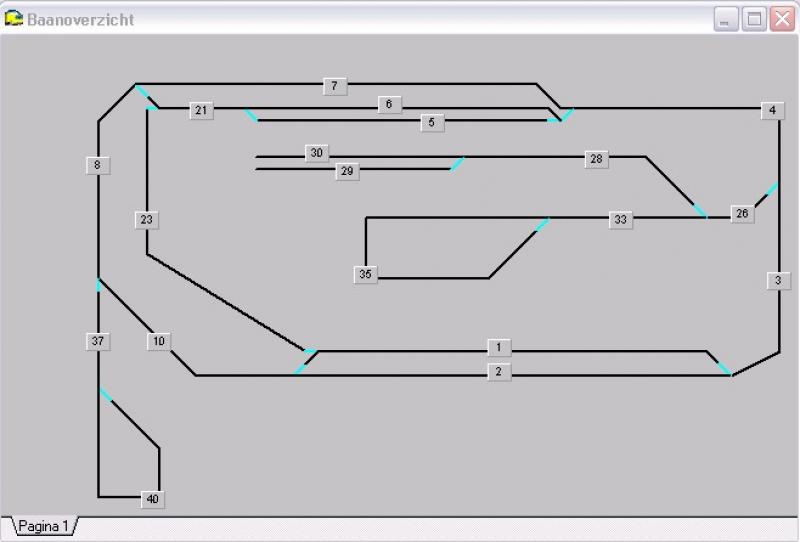

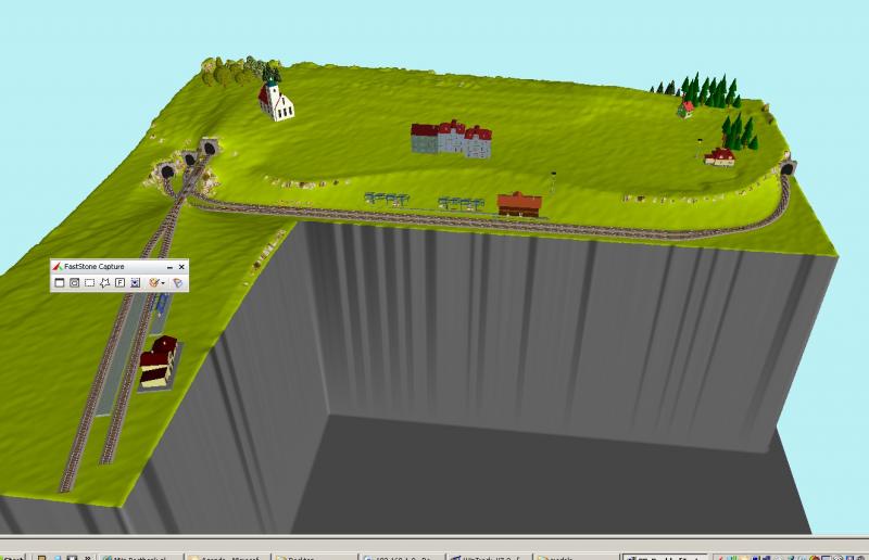

Hier een plaatje hoe het eruit moet gaan zien - het zichtbare gedeelte dan (klikbaar)...

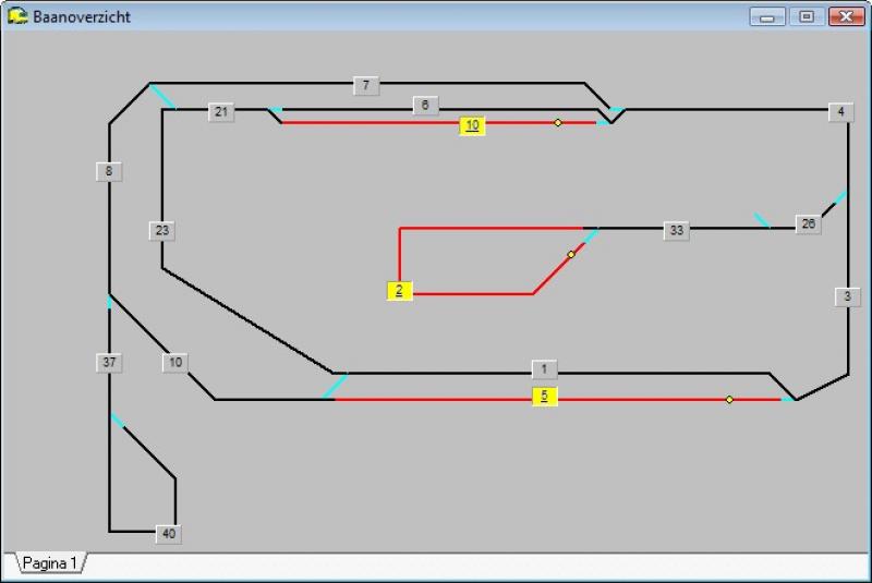

Edoch, ik heb stappen gemaakt. De rails ligt grotendeels, alleen het kopstation op de 1e verdieping moet nog gelegd worden. Alle bezetmelders en wissels werken en Koploper is ingeregeld voor de baan. Complimenten voor de maker daarvan, doet het prima! Uiteindelijk wil ik eigen software gaan schrijven, gezien mijn snelheid van bouwen wordt dat echter 2015, dus eerst maar zo :-)
Mooi om te zien dat automatisch rijden met 3 (en zelfs 4) treinen tegelijk lukt, daar kan ik niet tegenop schakelen...

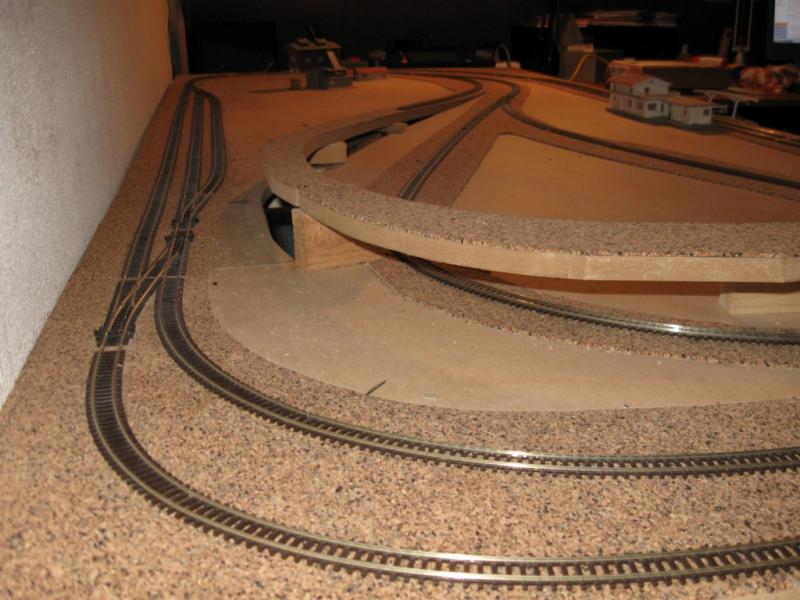

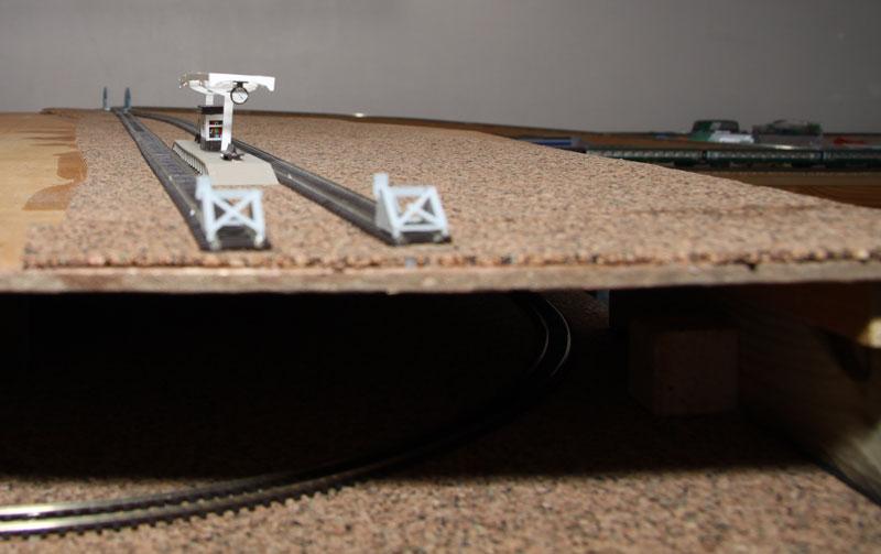

Nog een plaatje. Geen fantastische kwaliteit, met de telefoon genomen.

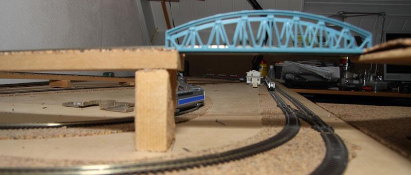

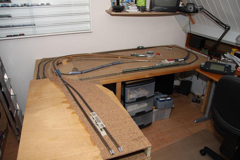

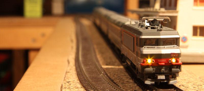

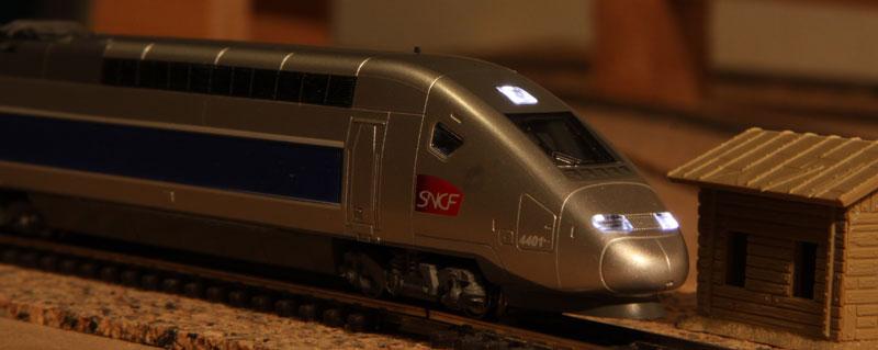

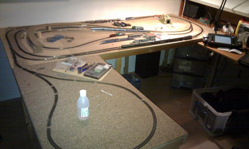

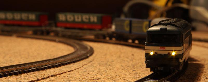

De laatste stukken rails liggen, aangesloten en wel. Ik had al een tijdje gereden zonder het kopstation, maar mét kopstation wordt het toch weer een stuk interessanter! Hieronder de situatie zoals deze nu is, samen met wat plaatjes van het materieel.
Volgende stappen: optimaliseren aansturing (voorlopig Koploper), onderzoeken of ik een digitaal informatiebord kan maken met het scherm van mijn oude PDA en de logbestanden van koploper en samen met dochterlief aan de slag met de scenery. Het oefenovaaltje wordt ook een oefenovaal voor het bouwen van landschap!

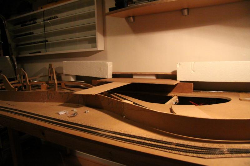

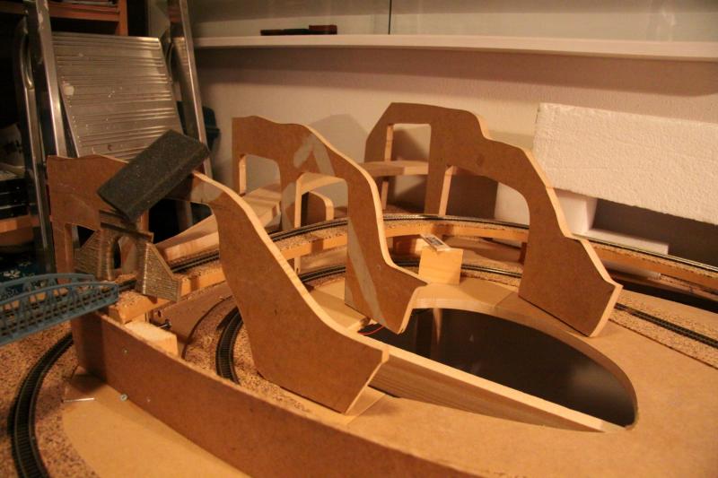

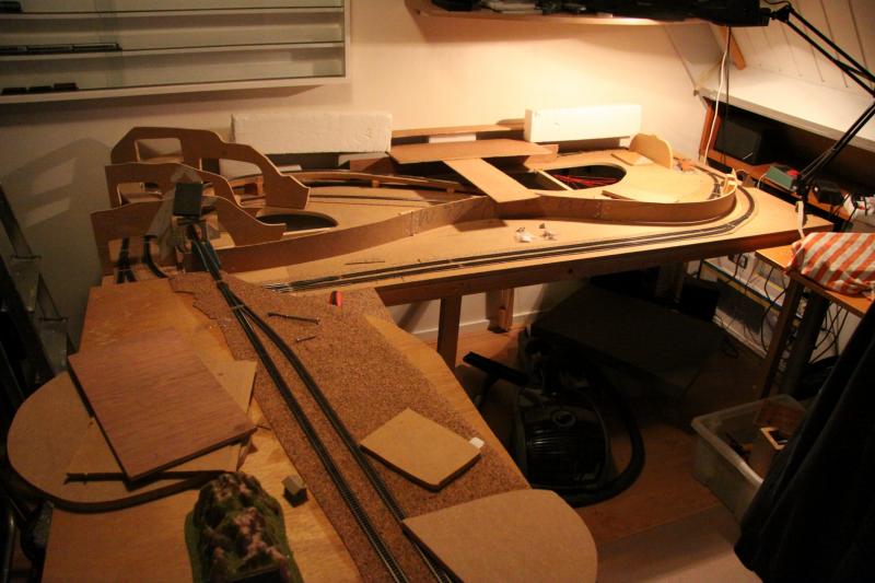

Na wat knutselen aan het raamwerk voor de heuvels zag ik dat het aardig zou zijn om ook nog een 'panoramaspoor' te maken. Een kleine dan, in ieder geval nog wat afwisseling op het zichtbare gedeelte. De treinstellen kunnen straks vanuit het kopstation via een wissel in de heuvel naar het panoramaspoor, waarna ze uit zicht weer een stukje dalen en stoppen. Daarna kunnen ze weer keren en terug naar het kopstation. Wel een reden om nog een trek-duw combinatie te regelen...

Ik snap wel dat je nog een stukje panoramaspoor wilt aanleggen, want anders heb je wel erg veel landschap en erg weinig treinen in het zicht. Ongetwijfeld wil je niet zo'n mierennest vol in de rondte draaiende treinen, maar het werd anders misschien iets te minimalistisch. Of zie ik het niet goed....
