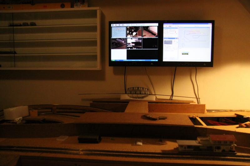

Zaterdag heeft Houten me de materialen opgeleverd voor de 'schaduwbaan'... spoor, links wisseltje, wisselmotor en een bezet/terugmelder. Binnenkort weer aan het knutselen!

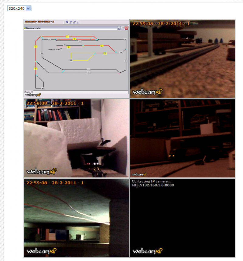

Inmiddels houden de webcams me ook aardig bezig - ook daarover weer veel geleerd. Zo blijkt het niet handig te zijn om allemaal dezelfde camera's te kopen. Veel software/hardware kan niet omgaan met precies dezelfde apparaten, waardoor je er slechts 1 of 2 van aan kunt sluiten per USB controller. Je kunt dan nog zoveel USB poorten hebben, als deze poorten worden aangestuurd door één controller is er een limiet. Het blijkt makkelijker te zijn als je verschillende camera's hebt (type, merk mag hetzelfde zijn).
Voorlopig draaien er nu 3 verschillende camera's op Linux Ubuntu met ZoneMinder, een extra USB PCI kaart is onderweg (extra kaart = extra controller). Ben ook wel gecharmeerd van WebcamXP, op windows. Als de extra kaart binnen is experimenteer ik daarmee verder. Het is op een vrijwel nieuwe PC (die niet bij de modelbaan staat...) gelukt om 7 camera's tegelijk te laten zien. Deze PC heeft meerdere USB controllers.

Totdat de USB-kaart binnen is zit ik nu op mijn max: 3 USB camera's en een IP camera. Zie webcam (als online): http://cam.nl-filevrij.nl/zm (user/user). Probeer ook nog een screencam te maken van Koploper, dan is het plaatje compleet. Heb nog geen software gevonden voor Windows die (gratis?) kan screencapturen én dit als een IP camera beschikbaar kan stellen voor het netwerk (en dus voor ZoneManager). Alternatief is een webcam voor mijn scherm zetten :-)

Een nieuwe testfase met de webcams (het wordt een hobby apart ;-)). Dit lijkt de beste oplossing: webcamxp om de beelden te streamen, waarbij Windows beter omgaat met verschillende camera's van hetzelfde type. Daarnaast gebruik gemaakt van Screencamera om het scherm te capturen, zodat iedereen het treinenverloop van koploper live kan zien.
Als de camera's up zijn (status up/down te volgen via www.twitter.com/spoorN) klik dan deze link:
http://cam.nl-filevrij.nl/multi.html
Geen idee wat er gebeurt als veel mensen dit tegelijk doen maar dat zien we dan wel weer....
Bijgaand een screendump:

Intussen is de juiste PCI kaart binnen en werken de camera's + het screenshot prima. De uploadsnelheid is beperkt, voor bezoekers van buitenaf komt het soms wat schokkerig over.

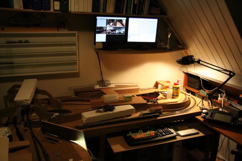

Nu de PC verplaatst onder de baan, met schermen erboven. Twee muurbeugels zijn onderweg zodat ze lager kunnen hangen. De resolutie moet iets naar beneden, staat toch iets verder weg nu  :P

De monitoren hangen, nu eerst maar wat soldeerwerk overdoen. De dunne draadjes laten zich met mijn soldeerbout maar moeilijk vastsolderen op de dikke ringleidingen.... keerlus werkt nu niet naar behoren.

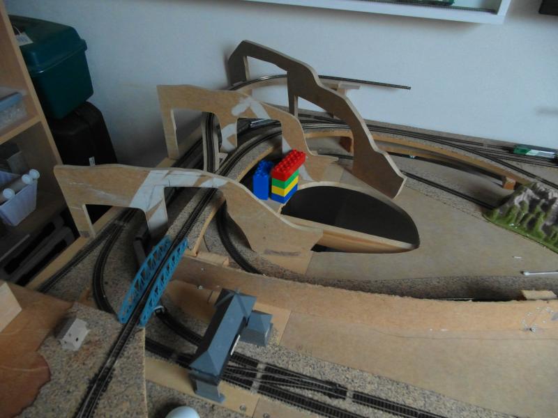

Ik geef toe. Het gaat allemaal niet hard, maar ik ben blij dat ik af en toe wat tijd kan besteden aan mijn projectje.

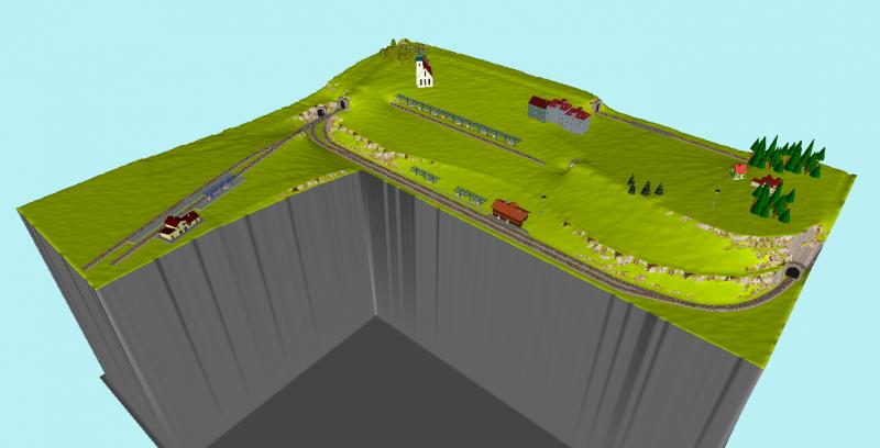

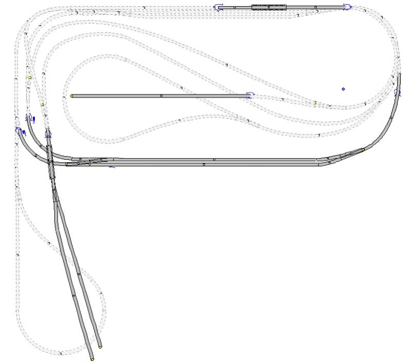

Nadat ik had besloten de 'panorama' rails toe te voegen heb ik nog even naar het baanplan gekeken en het mogelijke treinenverloop. Met alleen het panoramaspoor was het nog steeds een beetje saai dus ik heb nog een kopstation toegevoegd, dit is station 'Fraize' geworden. Dit station bestaat al lang niet meer, maar dat weerhoudt mij er niet van om het toch te gaan maken.
Dus nu in totaal 3 stations: Station Epinal, Remiremont en Fraize.
Door een extra aftakking te maken terug de hoofdbaan op vóór de wissel naar Fraize ontstaat meer verkeer.
Hier het nieuwe baanplan (klik):
En hoe het dan ooit zou kunnen worden (klik):
Het begin is gemaakt (klik):
Ondertussen nieuw materieel van Arnold (klik):

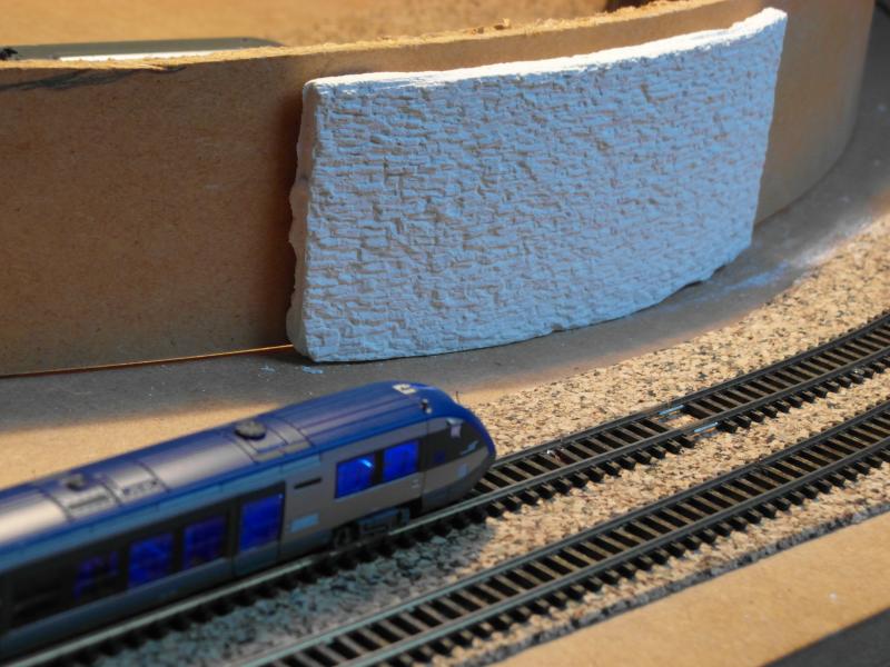

En voorzichtige stappen in de wereld van de scenery - een proefstukje met een mal van Anita Decor, om te kijken of de verhouding een beetje klopt en of het ook mogelijk is om het met een bolling te gieten. Conclusie: test geslaagd (klik):

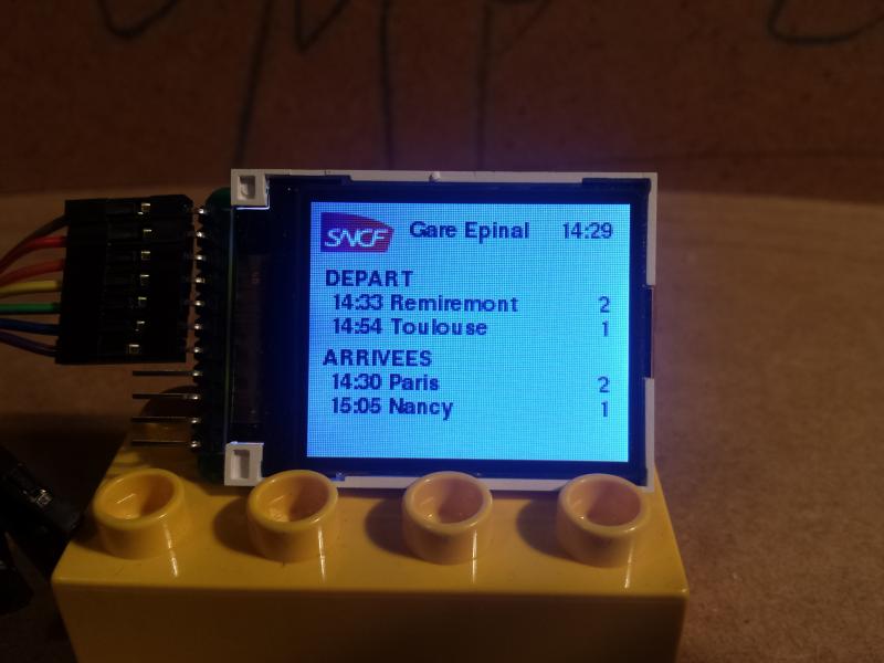

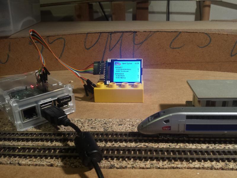

Het winterseizoen komt er weer aan, tijd om weer wat te knutselen. Al eerder ontstond het idee om iets te doen met een display om de vertrek- en aankomsttijden weer te geven voor de reizigers, dit jaar heb ik mijzelf een Raspberry PI B+ gegund en dat is leuk speelgoed! Samen met wat python programmeerwer en een mini TFT scherm van Sainsmart (160*128 px) gaat dit uiteindelijk wel iets worden. Het moet toch mogelijk zijn om treinverkeer via de Ecos of via de logbestanden van Koploper uit te lezen en de reizigers van actuele informatie te voorzien!
