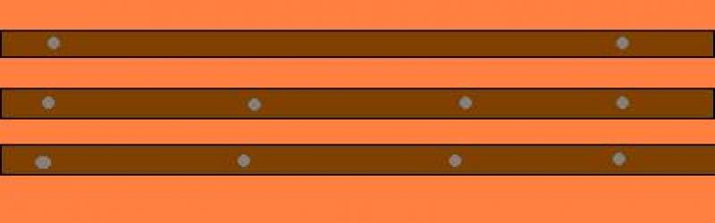

Die plankjes van de vitrine die ik nu heb bogen ook een beetje door :-| Ik heb toen meerdere schoefjes ik de plankjes geschoefd. Ik heb even snel een tekeningetje gemaakt met paint.
(Dit moet even een vitrine voorstellen :P)
Die donkere strepen zijn de planken van de vitrine en die grijze puntjes schoeven. Ik had mijn plankjes eerst zo als de bovenste plank vast gemaakt. Dat buigde door :-| Ik heb toen meerdere schoeven ik de plankes gemaakt en toen was het over.
Dus je kan het wel met MDF doen, maar dan moeten er wel veel schoeven in. Ik heb gekozen voor MDF omdat het makkelijk te bewerken is en omdat het mallekijke te verfen is.
Mvg Peter H

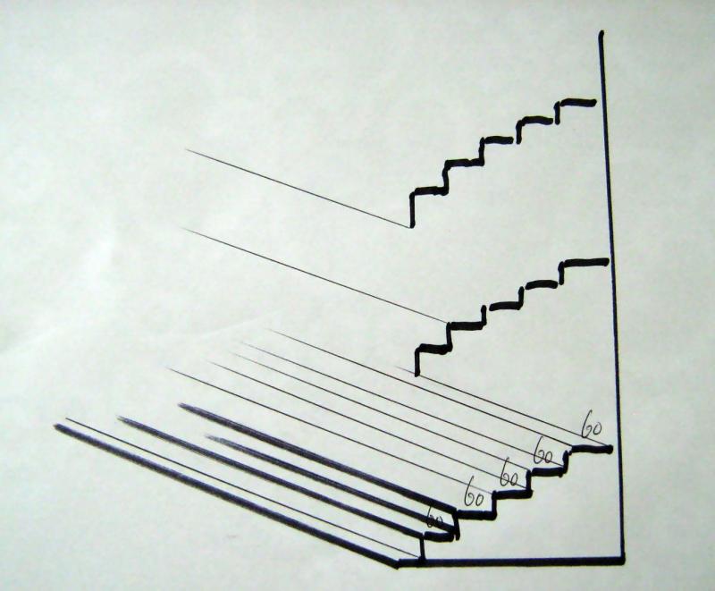

Dus dit is een klein beetje het idee (als ik het goed begrijp), trapsgewijs met een diepte van ongeveer 35cm.
Breedte en hoogte van de treden nader te bepalen. Op een breedte van 60mm kan gemakkelijk een H0-trein staan.
Bovenste treden: op regelmatige afstand een hoekijzer plaatsen. Bij een open structuur kun je ook mooi verlichting inbouwen.
Materiaal: multiplex zou ik zeggen.

Idd... dat is het idee FLMtreintjes!
En op 40mm kan een H0-trein al staan.
Dus Multiplex zal het sterkst zijn?
Ik heb zelf klein voorbeeldje gemaakt, zie hier:
ZIJAANZICHT
https://images.beneluxspoor.net/bnls/Traps.jpg
« Laatst bewerkt op: 07 February 2008, 18:25:35 door jumboy »

Hoi jumboy,
Als je een vitrine maakt zoals op je tekening kune je dun materiaal gebruiken. Je moet dan zorgen dat je iedere 40 cm ofzo een warsschtje onder je sporen maakt. Het materiaal zal dan niet doorbuigen.
MDF is daar heel geschikt voor: goedkoop, makkelijk te bewerken en strak te schilderen.
Tjalling

Jumboy,
Als je de dwarsschotjes maakt zoals aangegeven dat wordt alles om de 50cm (is genoeg) ondersteund. Die schotjes ondersteunen ook de langsliggers. Uiteraard moet een en ander ook wel op regelmatige afstanden aan de muur worden vastgezet !  Als materiaal kun je MDF of multiplex nemen. Met de construcite met dwarsschotjes is 6 of 8 mm dik genoeg.
