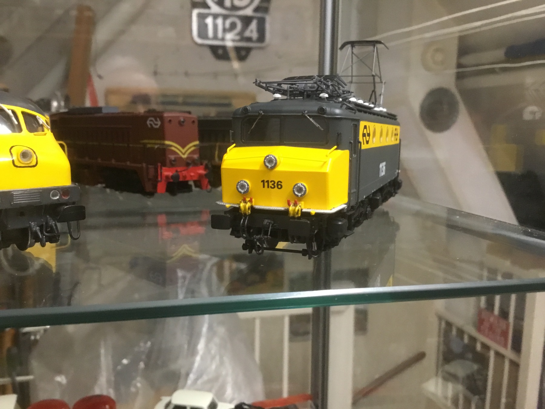

Een begin gemaakt met het pimpen van de 1136.
De lampen kan je er voorzichtig van buiten af  met scherpe nagels er uit halen , of de kap er af en van binnen uit eruit drukken .
Lens(lichtgeleider) er uit duwen.
De lamp in een handboor houder klemmen en met Vallejo modelair grijs voorzichtig al draaiend de buitenste ring vol laten lopen en even laten drogen en licht met de vinger er over zodat de boutkoppen  weer zilver worden.
Groet Cor Lageweg.
Cor heeft hier iets gedaan met de lampringen,en dat ziet er al heel goed uit.
Ik snap alleen niet hoe hij dat precies gedaan heeft.
Zoals ik het een beetje zie ,zoals hij schrijft kan je de hele lamp uit de kap halen en iets met een handboor?
lrrw
  • Berichten: 552
Re: Piko NS1100, materieelbespreking
« Reactie #598 Gepost op: 29 May 2021, 10:49:45 »
Hallo Casmir,
Eindelijk iemand die het heeft ontdekt  ;D ;D
Inderdaad  zoals ik beschreven heb de lamphouder eruit halen en in een handboor klemmen.
Daarna als het schilderen klaar is een satéprikker van buitenaf er in steken en uit de handboor halen en op een stukje piepschuim prikken.
De remslangen met kranen stoorden mij meer.
Hierbij  nog een foto.
Groet Cor.
