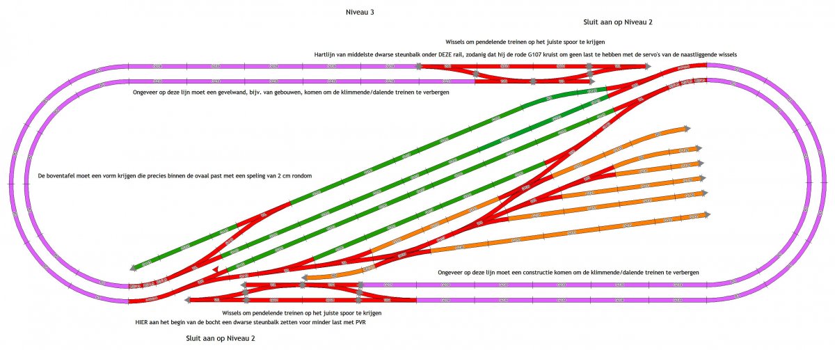

« Reactie #16 Gepost op: 18 December 2019, 20:01:33 »
Beste Bert,
Dank voor je snelle reactie. Was het helaas maar zo simpel. In de praktijk van mijn baanontwerp liggen de verhoudingen heel anders dan het in het versimpelde schema lijkt.
Daarom geef ik hieronder maar mijn complete ontwerp, opgedeeld in (van boven naar beneden) de niveaus 3 t/m 0, waarbij 3 het zichtbare station, 2 en 1 de klimspiralen en 0 het schaduwstation is.
De zwart gemarkeerde baangedeelten in de niveaus 1 en 2 zijn de 'keerlussen'.
Ter verduidelijking staat bij iedere plek waar de rails afbreken vermeld waarop dat stuk aansluit.
Als je een fictieve trein laat rijden zie je dat de zwarte gedeelten (via een omweg) functioneren als keerlussen.
Op het eerste gezicht is het volkomen onoverzichtelijk en lijkt het nodeloos gecompliceerd misschien. De reden voor de gekozen structuur is, dat ik mijn klimspiralen en hellingen absoluut niet steiler wil hebben dan 2,5 %.
Bert

Bert van Gelder
  • Berichten: 4377
Re: Digitale analfabeet, instellen van servo(decoder) DR4024
« Reactie #17 Gepost op: 18 December 2019, 20:30:44 »
Ok, zit in de trein, even lastig lezen op zo'n klein schermpje...
Dan zou je het andersom moeten bekijken:
Jouw "oneindig" baan is de normale baan (waarbinnen geen kortsluiting optreedt), en de 2 zwarte banen veroorzaken kortsluiting, toch?
Dus dan zal je het zwarte deel moeten ompolen zodra er een trein binnenrijdt.
M.i. staat dat helemaal los van de wissels. Of dat er nu één, twee of meer zijn. Als je langste trein maar op/binnen het zwarte deel past. De Pc regelt de wissels, niet de keerlusmodule...
Gr, Bert

  • Berichten: 70
« Reactie #18 Gepost op: 18 December 2019, 20:45:22 »
Beste Bert,
Ik bekeek het inderdaad andersom. De twee zwarte banen veroorzaken inderdaad de kortsluiting.
Als ik je goed begrijp, kan ik dus vanuit iTrain een simpele module activeren die het ompolen verzorgt en iTrain ook gebruiken om de wissels te regelen.
Mijn langste trein past helaas niet binnen het zwarte deel. Ruimtegebrek, hè?
Maar waarom is dat zo belangrijk? Dat zie ik nog niet helemaal. Als de loc het ompolen in gang heeft gezet, is er toch niet veel meer aan de hand?
Ik kan iTrain toch vertellen dat een trein in een zwart blok nooit mag stilstaan?
Graag nog wat uitleg.
Bert
iTrain 5.1 Standard; Windows 10; Digikeijs; H0; Rails: Piko A; Rollend materieel: Roco, Fleischmann, Hamo, Liliput, HollandRail, Lima, Piko

Dat van dat testbaantje was ik al van plan. Dat stelde ik al in mijn allereerste bericht in dit draadje.
Mijn baanplan is inderdaad ambitieus, maar daarom ook nog verre toekomstmuziek. Maar zonder ambities wordt het nooit echt leuk.
