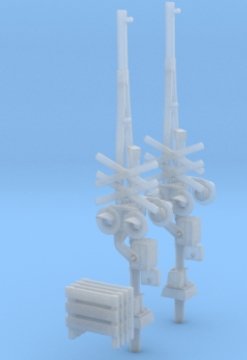

    Digikeijs: Ahob
    (Nog)niet leverbaar.
    NS parts: Ahob
    Spoorobjecten (Shapeways, Mitchell Jetten): AHOB
    • geheel plastic, holle mast
    • zelf smd leds inbouwen en schilderen
    • met 4 hekken
    Ivo en Lex (nsseinenenprinten@gmail.com): AHOB
    wordt verwacht.
    • zelf smd leds inbouwen (14 rode en 4 witte met draad meegeleverd) en schilderen
    Modelspoorseinen (www.modelspoorseinen.nl), AHOB, enkelspoor A020, meerspoor A021
    • messing met geprinte delen
    • zeer gedetailleerd, 5 rodeleds waarvan 3 op de boom en 4 waarschuwingshekken
    • servo's en kabels meegeleverd
    • aanstuurprintjes met detectie, servo aansturing en geluid op sd-kaartje
