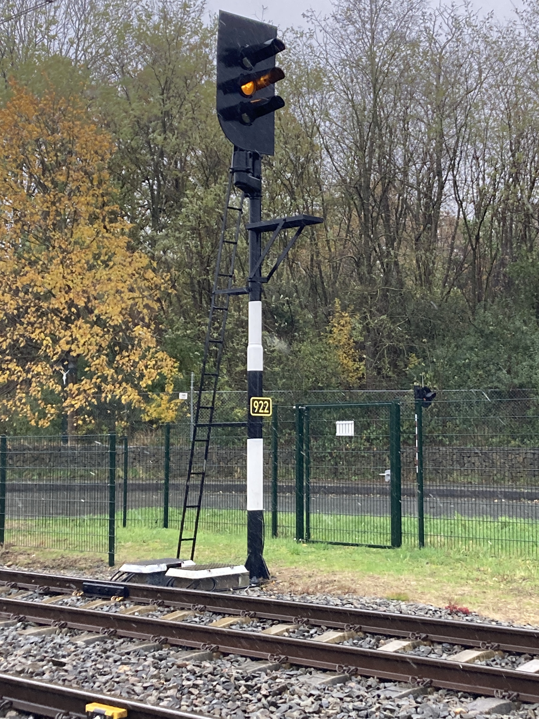

Zijn er toevallig modelspoorcollega`s die een vergelijk tussen de diverse aangeboden of verkrijgbare NL seinen door middels van foto`s kan maken en hier wil plaatsen?
Ik heb wel ooit eens wat Henckens seinen gekocht, maar dat is het dan ook.
Nu zijn volgens mij Mafan, modelspoorseinen of NSparts wel actueel naast de diverse 3D geprinte aanbieders maar weet niet goed welke verschillen er zijn behalve de prijsstelling natuurlijk.
Voor de leuk even plaatje mee gestuurd van een niet alledaags sein, tenminste ik kom deze niet zo vaak tegen, een 3licht voorsein.
Mvg, Marcel
Mvg, Marcel
