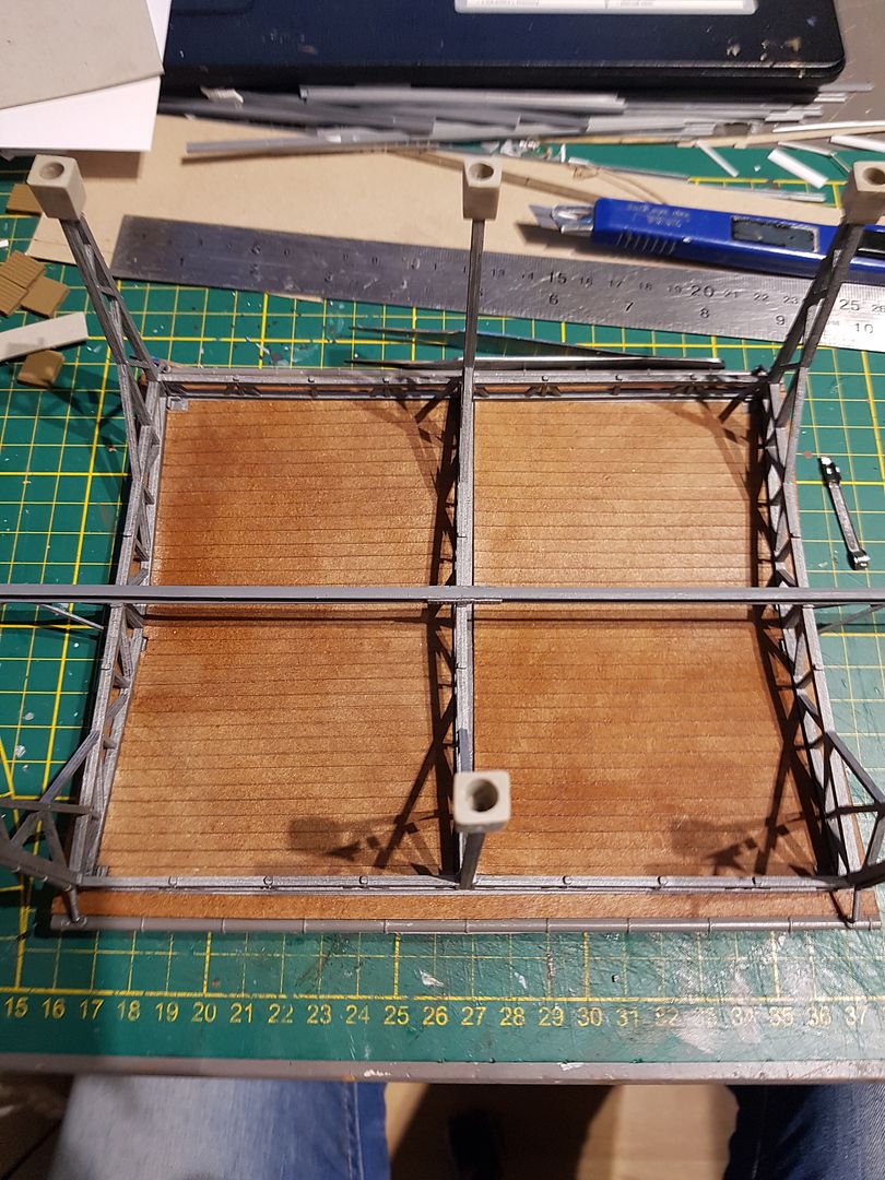

Intussen was ik ook al bezig met de Stahl- und Röhrenlager.
De stellingen eerst geschilderd met H110, vervolgens met Rambo Beits Teak.
Onderzijde dak gemaakt van karton, plankmotief ingesneden en geschilderd met Rambo beits Teak.
Pallets zijn gemaakt uitstrookjes karton 1 mm x 1 mm, geschilderd met interieurbeits rustiek grenen(Karwei)
Linksonder een pallet welke in de bouwdoos zat, kan eventueel nog op de achtergrond dienst doen.
Zo gaat hij straks dienst doen op de baan, de stellingen nog leeg neergezet voor de beeldvorming.
De stellingen zijn gevuld met staalimitatie buizen, balken e.d.
De houten balkjes zijn weer gemaakt van strookjes karton 1 mm x 1 mm versterkt met secondelijm voor de stevigheid.
Grt, Ronald.

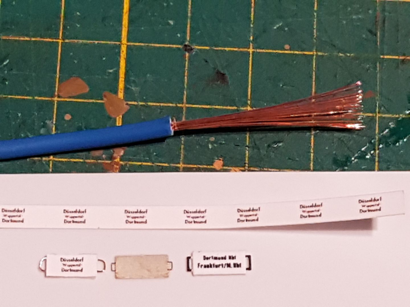

Benodigdheden:
Stuk installatiedraad met getwiste kern.
Print van bestemmingen.
Geëtste of model koersbord.
Op de foto v.l.n.r. is het zelfbouw koersbord te zien, dan de geëtste en het model koersbord.
Voor een eerste poging ziet het er redelijk uit, eenmaal geschilderd en hangend vallen de grote handvaten een stuk minder op denk ik.
Grt, Ronald.
