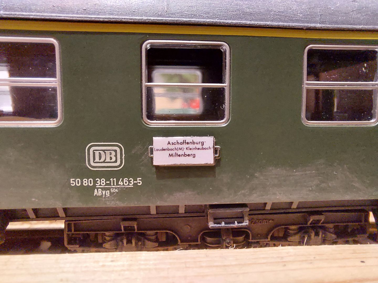

Het staat een stuk mooier als je de rijtuigen voorziet van koersborden met een bestemming. In het geval van de 1:1 foto is een trein te zien in het voormalige Miltenberg Hbf die onderweg is naar Aschaffenburg Hbf.
Ik heb de bestemming alleen omgedraaid.

Ook de rijtuigen van de DC 915 hebben nu een koersbord.

Dat is netjes gedaan met die koersborden
Hoe heb je die gemaakt?

De koersborden van de N 3311 en DC 915 zijn gemaakt in Word. Pagina tot 500 % vergroten, lettertype: Bahnhofsfutura, tekengrootte hoofdbestemming 2 pt, tussenstations 1,5 pt.
De "echte" koersborden kopiëren naar Paint, zodanig snijden totdat je de stalen randen overhoud, opslaan invoegen afbeelding in Word, afbeelding verkleinen tot 0,35 hoog en 0,8 lang.(maten van de schildjes van RST Eisenbahnmodellbau Karlsruhe, via Wagenwerk.de)

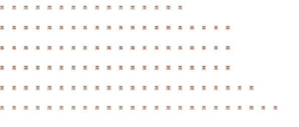

Na het gepruts met de koersborden is er van de week een nieuwe lok binnengekomen om de laatste stam rijtuigen van trekkracht te voorzien. Een Fleischmann 4103 DB 03 132 die t.z.t. zal vernummerd worden naar 03 262.
Ook wil ik diverse rijtuigen van wagennummers voorzien. Nothaft levert deze wel maar in nummering zeer beperkt. Dan maar zelf maken. Via hulp van enkele forumleden heb ik een poging gedaan.
Origineel:
Mijn poging:

Leuk gedaan die bordjes.
En dan printen op transparant decalpapier.?
Moet er ook eens een keer wat mee doen.

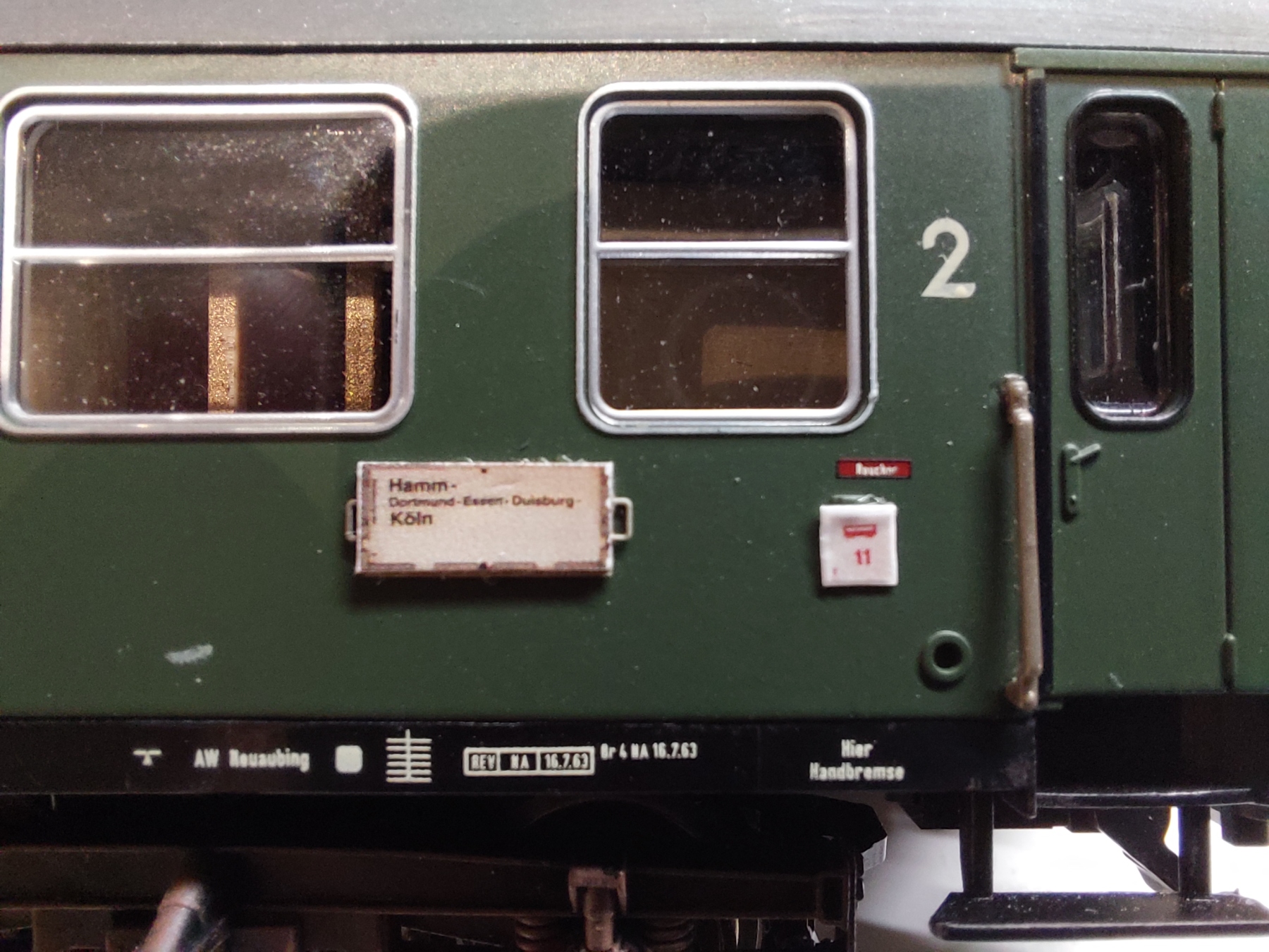

Hoi Koen,
Nee, ik print ze uit op fotopapier. De grootte van deze wagennummerschildjes is 0,2 cm x 0,2 cm, de koersborden 0,35 cm x 0,8 cm(even groot als de koersbordjes van RST).
Hier op een rijtuig.
