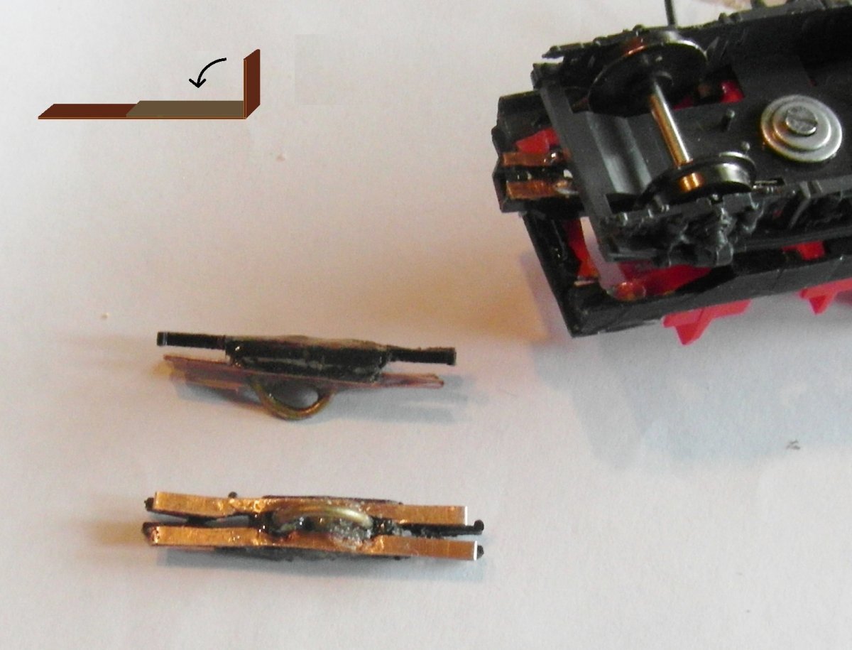

Het is me gelukt om vaste stroomvoerende koppelingen te maken.
Om geen scherpe rand te hebben, heb ik de twee milimeter strippen koper omgebogen om een ietsje dikkere strook koper.
Zie tekeningetje links boven op de foto.
De koperen stroken zitten met twee componenten lijm aan de koppelstangen geplakt.
Het midden stuk tussen de zwaluwstaartjes wordt zwart geverfd.
Ik heb er voor gekozen op de koppel stangen niet te lijmen in een v/dNEM schachten.
De stripjes koper onder de NEM schacht was moeilijker.
Met draad eraan gesoldeerd er onder plakken lukte niet.
De strippen lieten los toen ik de stroom draden eraan soldeerde.
Door de strippen met een metalen lijmklem vast te klemmen en dan de draden eraan solderen ging wel goed.
