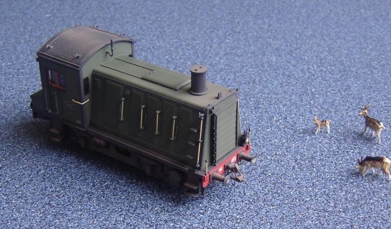

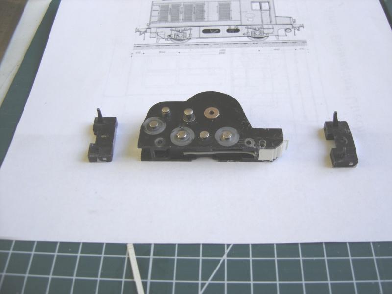

Hier heb ik een onderstel van een Fleischmann 1306, de roemruchte O&K lokjes, waarvan de radstand niet klopte, voor de Grote Sik (NS400) die ik erop aan het bouwen ben. Beide zijden een stuk afgezaagd, gevijld tot die op maat was en gelijmd. Lijmen met een polymeerkit/lijm, hier heb ik Pattex 100% gebruikt. Er staat in de lijst van materialen ook zink bij. Het kan ook met meer soorten all in one lijmen of kitten gelijmd worden. Deze blijven iets flexibel.
Radstand op maat geboord, helaas nu nog maar op één as aandrijving. Voor- en achterzijde l en r passend gemaakt.
En gelijmd, klaar om verder te bouwen aan de kap.
Een eerder exemplaar. Duidelijk is te zien dat de neus te ver vooruitsteekt, deze is eigenlijk te lang, plus de radstand die niet klopt.
De volgende grote sik wordt dus meer op schaal, wordt aan gewerkt, ik heb de schildjes van geëtst messing voor een aantal te bouwen grote sikken al klaarliggen.
Freddy (ik tutoyeer ook al), enkele bewerkingen gaan moeilijk of zijn onmogelijk: buigen en solderen (dat laatste nooit geprobeerd, denk dat het niet gaat).
Een gat/scheur opvullen kan makkelijk met allerlei plamuren.
Lijmen met bovengenoemde lijmen. De te lijmen oppervlakken moeten wel een beetje mm²'s hebben, anders breekt het makkelijk los. Bijvoorbeeld afgebroken railruimers (of hoe heten ze) heb ik wel weten te lijmen, maar ze blijven kwetsbaar.
Laat eventueel eens iets zien dat je aan het repareren bent?

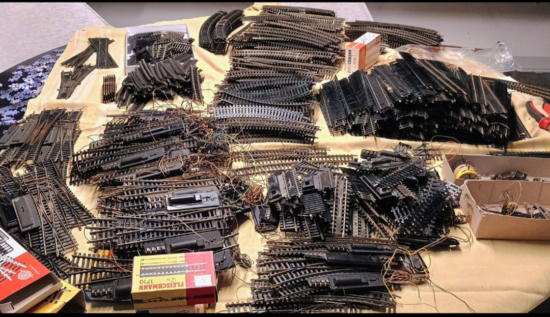

Over oude Fleischmann meuk gesproken: om de baan te kunnen wederopbouwen moet ik toch al die kilo's rails en wissels een keer uitzoeken die in mijn opslag gesedimenteerd zijn. Ruw gesorteerd tel ik alleen al zo'n 75 elektrische wissels waarvan een deel beslist te redden is. Of al gewoon werkt. Ik heb nog wel een paar uurtjes werk...
Dit komt me toch zo bekend voor haha, zo had ik ook heel veel wat ik eerst uit moest zoeken.😁 Je ziet dan door de rails de bomen niet meer, of was het nou andersom.

Die bomen moet ik ook nog uitzoeken, ik heb net zo veel Faller bomen als jij ergens liggen ;D Voor nu is de tussenstand aan bruikbare rails een kleine 200 rechte rails, 250 bogen R358, 190 bogen R415 en dan nog te sorteren 10 kruiswissels, 60 paar elektrische wissels en een hele doos halve/kwart rechte, bochtrails en diversen zoals ontkoppelrails etc.
Iets zegt me dat ik genoeg heb om 3 banen te bouwen, dus denk ik dat er 8 februari wel weer het nodige mee naar Houten kan...
Maar goed, er gaan nog wel een paar avonden in sorteren, schoonmaken en raillassen completeren zitten en van de wissels zal zeker de helft in de prullenbak landen wegens te ver heen ondanks mijn ervaring om de krimpissues op te lossen.
Voorlopig eerst maar eens de beste selecteren voor het afbouwen van de baan, het sporenplan moet er deze maand eindelijk echt liggen.
Dat van die wissels herken ik helemaal, ik had ook de oude wissels van mijn Vaders baan gebruikt en moest daar flink in sleutelen om ze weer gangbaar te krijgen. Ook een aantal weg moeten gooien helaas omdat die niet te redden waren.
Maar je hebt er in ieder geval voorlopig nog voldoende haha.
En ook weer spannend om te beginnen aan een nieuwe baan, die van mij word een heel lang project. Maar ach, we zijn van de straat.😁
