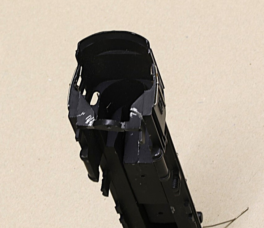

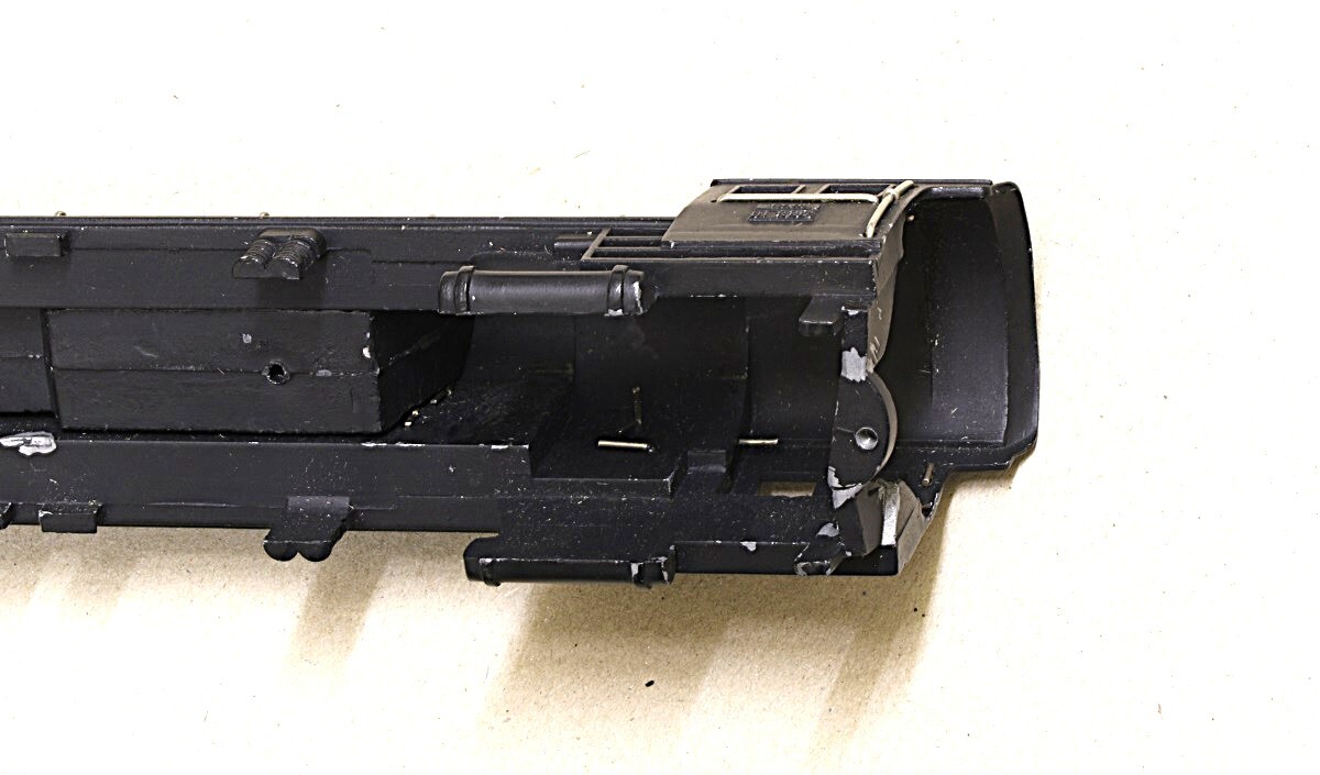

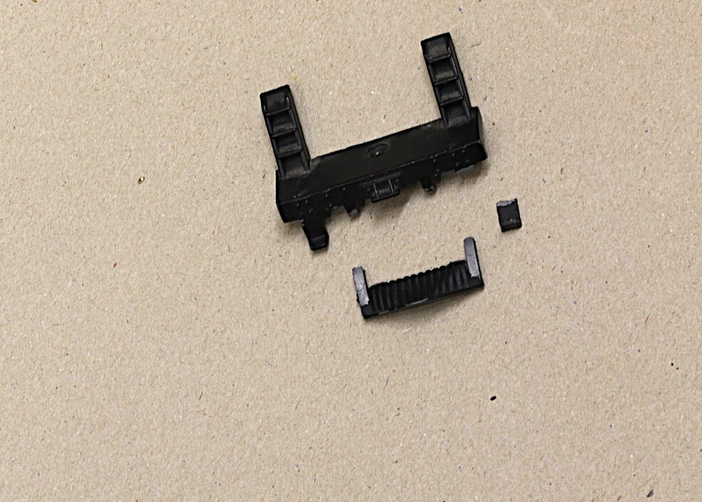

Zamac is lastig te bewerken, vanwege de zachte materialen die in de legering zitten. Dus vijl en zaag gaan vol zitten met het het spul. Maar het wil wel, lijmen zelfs ook!
Beste Huub, dat gaan we dan maar doen. Ik heb gewoonweg respect voor mensen die ik niet ken. Ik probeer via dit forum kennis op te steken en te delen. En de meeste mensen beschikken over meer kennis dan ik, lijkt me vanzelfsprekend om dan met respect mensen te benaderen.
Hierbij een paar foto's van een beschadigde kap. Aan de cabinezijde is het materiaal gescheurd en aan de voorzijde is het opstapje en de wildvanger afgebroken. Het opstapje heeft geen vlees en kan niet 1 op 1 worden gerepareerd. De wildvanger heeft aan de achterzijde genoeg vlees en kan en de cabine zou ook moeten lukken om te repareren.
Ik weet verder niet hoe de schade is ontstaan maar dat is ook niet belangrijk.
Freddy

Ik heb eens met kneedbaar staal (Griffon Epoxy Repair Stick) ontbrekende delen geboetseerd, dat ging eigenlijk behoorlijk goed. Dat was ook een oude loc (BR41) waar de achterste montagesteun onder de cabine was afgebroken.
RETROBAHN A.G.

Is die opstaptrede niet te fixeren met wat niet te dunne secondelijm?
Vervolgens aan de achterzijde een beetje bakpoeder (baking soda) neerleggen en daar een drupje dunvloeibare secondelijm op laten vallen voor extra sterkte en steun.
Een beetje zwarte verf maakt de klus af.

Zo terugplaatsen, lukt niet. Maar u kunt gelijk hebben om meer oppervlakte aan de achterzijde te maken. Die gedachte heb ik ook, meer oppervlakte, maar hoe precies daar was ik nog niet uit. Kan het gaan proberen.
Freddy
