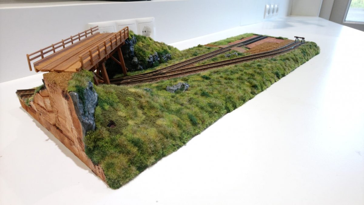

Die grasvezelmeuk is allemaal Polyamide. Merk is niet boeiend. Probeer idd ook wat te mengen, en niet onbelangrijk, op de donkere (bruine?) ondergrond ook wat turf in aarde tinten, voorbeeld Woodland Scenics T42. Maakt de 'grond' wat natuurlijker. Zelf begin ik met bonkerbruine (bijna zwarte) verf, daaroverheen T42 (kan als als de verf nog nat is (gebruik dan bijvoorkeur acrylverf). Vervolgens, als dit goed droog is (eventueel als het nog te los zit, nalijmen met verdunde (hout/latex) lijm totdat je een stevige, poedervrije bodem hebt. Begrassen doe ik in de 'dotjes methode', dwz ik breng druppels lijm op en geen dekkend vlak. Hier schiet ik dan de vezels in. Als het droog is zuig ik overschot weg en herhaal met andere kleur en lengte. Dit geeft een veel zachter kleur effect. Als het nodig is, doe ik dit soms wel 5-10 keer. Afhankelijk van de kleuren en lengtes die ik wil gebruiken

Heren,
Super bedankt voor de reacties!
@ tothebeach, ik gebruik op het moment inderdaad geen mengsel. Ik zal de huidige kleuren mengen en dan nog een keer pollen gaan aanbrengen!
@ Montanbahn, Goed om te horen dat het merk eigenlijk weinig uitmaakt! Ik zal eens goed op zoek moeten naar een mooie, bijpassende kleur in 4 mm.
De donkere ondergrond is potgrond gemengd met koffie. Je zegt dat ik deze compleet moet bedekken? Een aantal van de ondergrond vlekken die je nu op het diorama ziet zijn inderdaad al van Woodland Scenics t42 Earth, Ook heb ik de Burnt grass T44 gebruikt (met name onder de bomen). De laatste 2 lagen heb ik ook door middel van dotjes gedaan (de eerste laag had ik inderdaad meer vlakken gemaakt). De laatste 2 lagen was met een groen gras daarna een aantal dotjes met beige gras. Zoals tothebeach al opperde zal ik van deze 2 kleuren een mengsel maken en die dan nogmaals aanbrengen in dotjes.
Ik hoop dat het uiteindelijk een lekker wild en ruig karakter krijg. Braak liggende grond zeg maar.

Ik heb ook even de meeste dingen op zijn plaats gezet om te kijken hoe het er al uit zou zien.
Toch blijft het moeilijk inschatten, wellicht komt dat met de ervaring!
Uiteraard staan uiteindelijk alle dingen recht. Nu staat alles er nog los op maar wellicht geeft het een indruk

In de laatste paar dagen nog 2 kleuren/mixen aangebracht.
Ik begin nu eindelijk zelf een beetje tevreden te worden. Hier moeten er nog plukken tussen van een langere grasmaat (4mm?). Deze is enkel nog niet in huis. Op de websites is het helaas moeilijk inschatten hoe de kleuren zullen uitvallen dus ik zal toch binnenkort eens langs een winkel moeten, helaas zijn er ook geen beurzen snel...

Hallo Allemaal,
Dit weekend maar weer even een stukje gewerkt aan de diorama. Ik word nu toch steeds meer tevreden over het gras.
Sinds vorige keer heb ik 2 kleuren 4,5 mm gras aangebracht, model-scene Early summer en Late summer, en diverse struikjes toegevoegd.
Omdat foto's meer zeggen dan woorden.

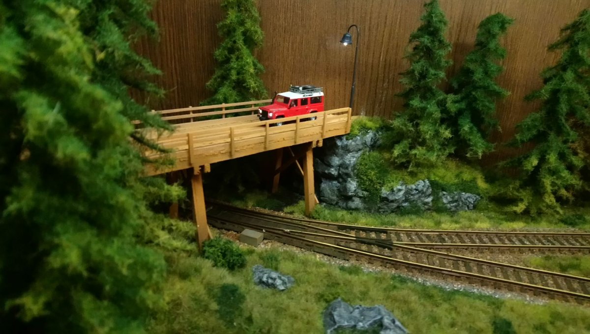

Na een jaar en drie maanden is eindelijk de diorama zover dag ik hem af kan noemen.
Hier onder wat foto's van hoe hij er nu bij ligt. Richting de avond heeft de diorama eerst een warm witte (gedimde) verlichting erboven, vervolgens gaan de lampen in de loods, straatlantaarns en de verlichting in de auto aan en uiteindelijk wordt het diorama verlicht met (zeer gedimde) blauwe nacht verlichting. Helaas pakt de camera de blauwe verlichting niet op als blauw en zijn de foto's hiervan niet gelukt.
Overzicht foto:

Hier nog even een klein filmpje van het werkende diorama
https://www.youtube.com/watch?v=eURU00OlZXE&feature=youtu.be
Bij het omzetten van het wissel kan ook het voorste spoor worden bereden

Erg grappig, dit diorama. Zet er eventueel nog een grijze, witte of lichtblauwe plaat achter (dus karton oid), dan krijgt het geheel net iets meer diepte.

Bedankt voor de tip! misschien is dat inderdaad nog wel een goede.
