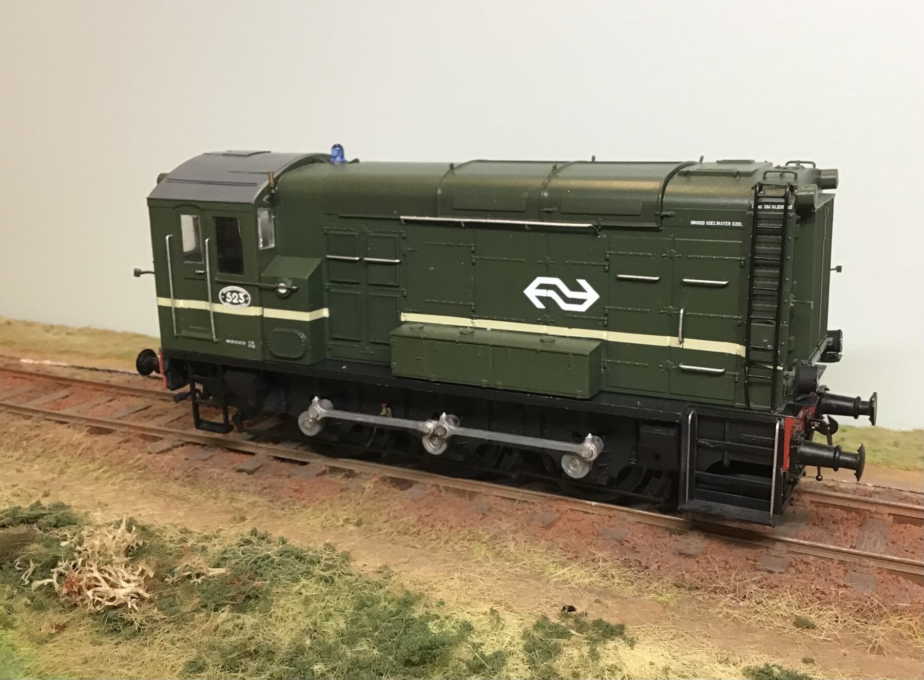

Bart, mooi gedaan  (y)
Je weet: een foto is genadeloos, maar ga je de gaatjes onder de 2e sport van boven nog dichtmaken?
Peter

OK, maar die ladders van jou zien er dan ook erg gaaf uit!!
Ik zie dat ik helemaal geen foto'tje van de nieuwe ladders heb gemaakt. Ik zal dat eens gaan doen wanneer ik weer in de buurt van de loc ben (dat ben ik niet elke week). Ik weet wel dat ik er drie of vier heb gemaakt. Het is net pannenkoeken bakken: de eerste mislukt altijd.  :)

Toch een plaatje gevonden van de mijne met een van de trappetjes in beeld  :)

Mooie statie foto en er mankeert zo te zien niks aan het trappetje.
