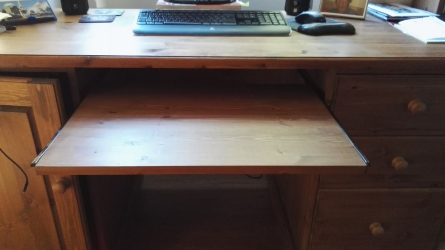

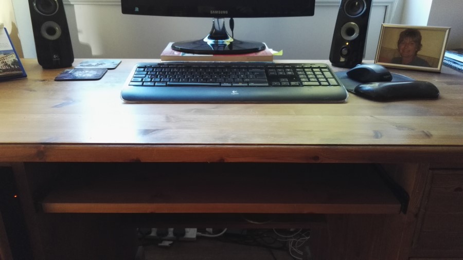

Onder mijn computerdesk zit zo'n uitschuifbare toetsenbordplank die ik niet gebruik.
De afmetingen zijn 58 x 40 cm dus groot genoeg voor een treinbaan! De enige beperking is de hoogte, ik kan niets bouwen van meer dan 8 cm hoog:

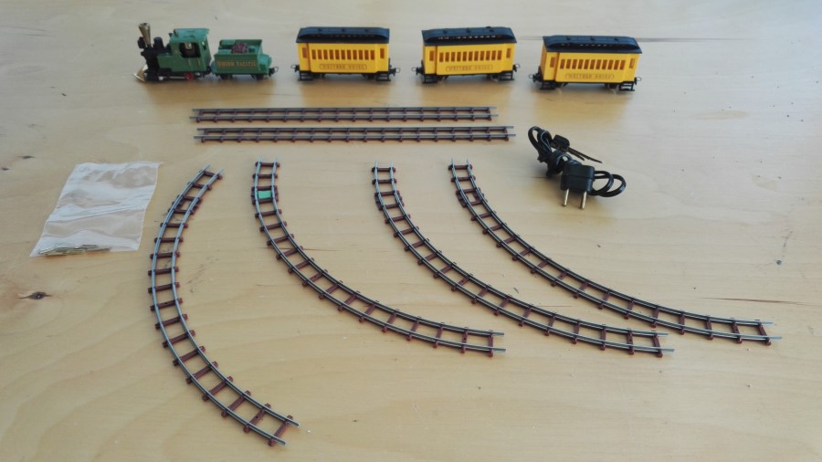

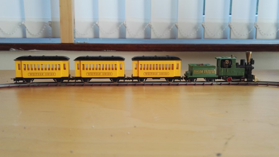

Hier hebben we een originele, nog nooit geopende Jouef/Egger Bahn Western Treinset (ook bekend als de 'Winnetou Expres') uit de jaren 60. Het wordt tijd om deze doos eens open te maken en er iets van te maken!
Dit treintje is een nogal idiote poging om geld te slaan uit de Western rage uit die tijd (denk Clint Eastwood, Spaghetti Westerns). Het 'Union Pacific' lokje is gebaseerd op de al bestaande Kraus tenderlok uit het Egger assortiment. Het is opgetooid met een gigantische 'koperen' koeienvanger, een joekel van een schoorsteen en zo'n lefschijnwerper. Ook heeft het nu een tender voorzien van wat plastic houtblokjes.
Het lokje trekt een treintje van drie 'Western Union' rijtuigen met een-assige draaistellen om door de zeer scherpe bogen te komen (15 cm radius!)
Het rail ovaaltje uitgelegd, een paar drupjes olie in de lok, en 12V DC aangesloten, en zowaar, het treintje rijdt!

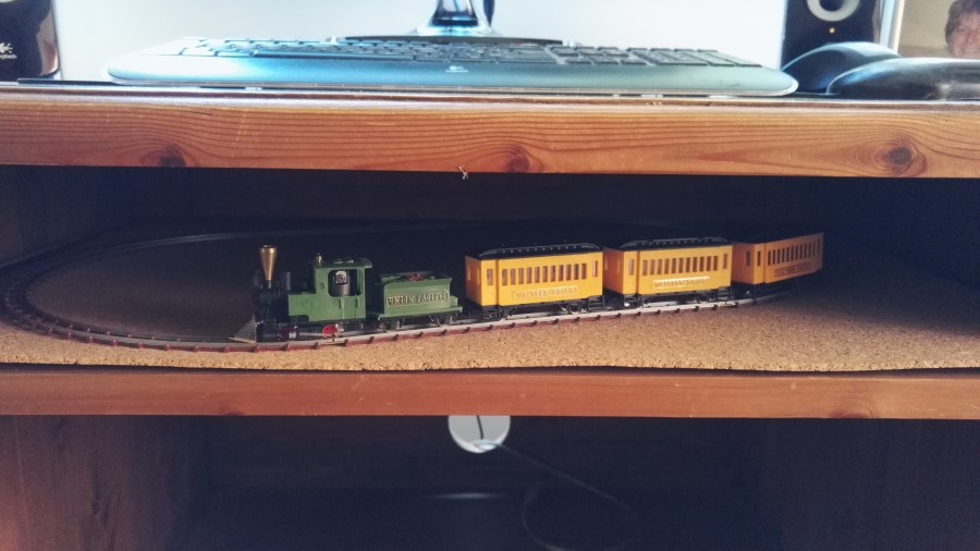

Het railovaal past prima op de plank...
... en onder de computerdesk.

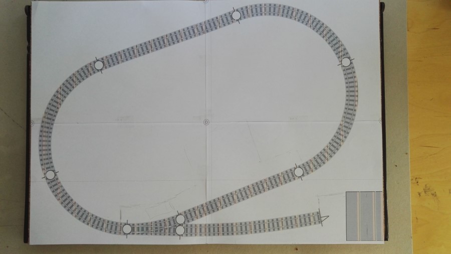

Ik heb wat bedenkingen over de Jouef rails die bij het treintje zaten, ze zien er niet erg mooi uit en zijn ook wat wiebelig. Ik heb daarom besloten om Peco 009 rails te gebruiken, als ik die tenminste in een bocht van 14 cm radius kan buigen! Dit geeft mij ook de optie om een wissel te gebruiken:

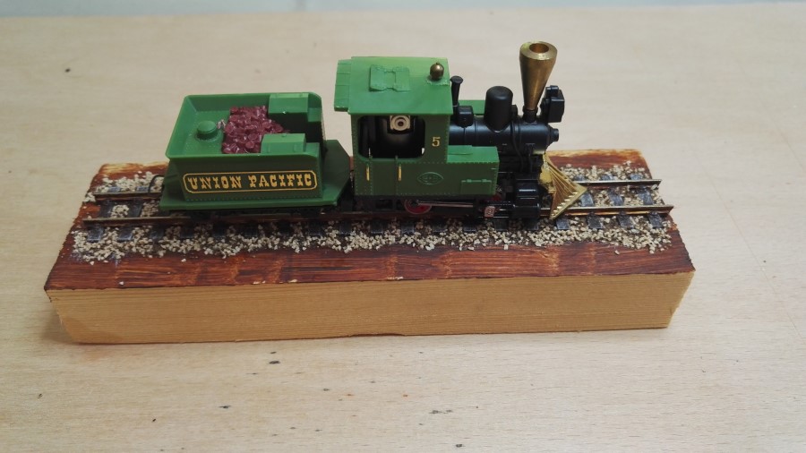

Dit is een kort Peco Setrack wissel met geisoleerd puntstuk. Ik hoop dat dit goed gaat, het lokje rijdt soepel maar heeft een erg korte wielbasis. Als het blijft steken kan ik het wissel weglaten, of misschien proberen stroomafnemers op de tender te zetten.

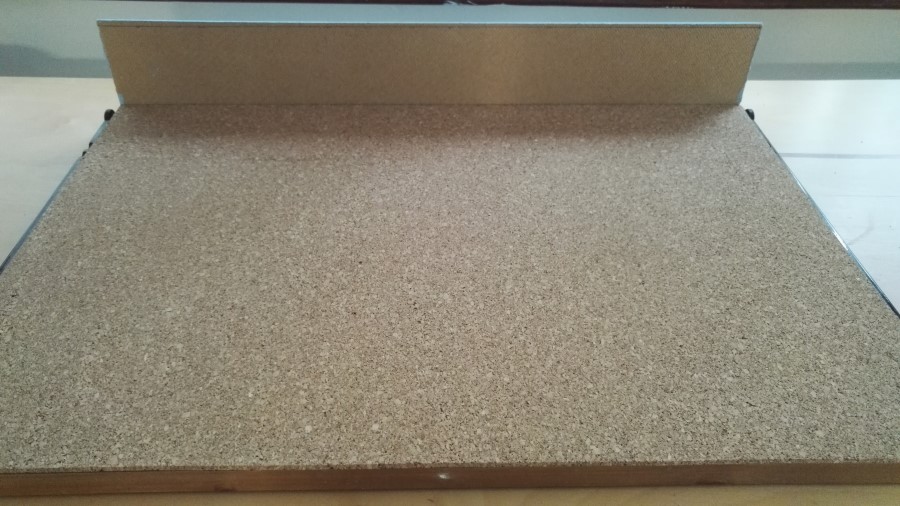

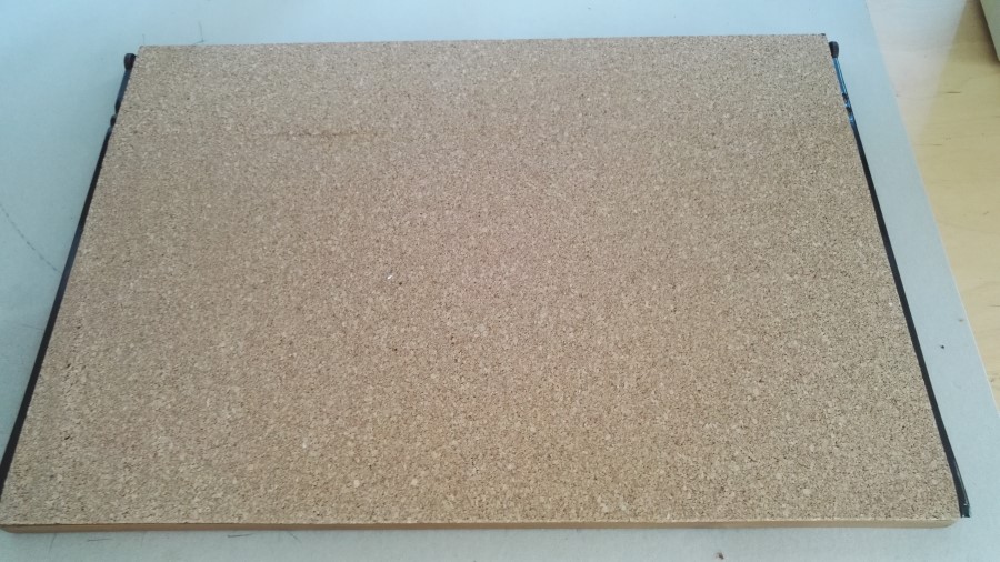

Ik heb een plaatje 3mm kurk op de plank geplakt, ik zou direkt op het hout kunnen werken maar dat voelt gewoon een beetje vreemd! Het kost me wat vrije hoogte maar 3 mm zou niet echt een probleem moeten zijn dacht ik zo (beroemde laatste woorden?)
Ik heb ook van wat hardboard een achterwandje gemaakt en dat blauw geverfd (ligt nog te drogen). Onder de desk zie je er niet veel van maar het is wel veilig om een bescherming aan de achterkant te hebben dacht ik zo.

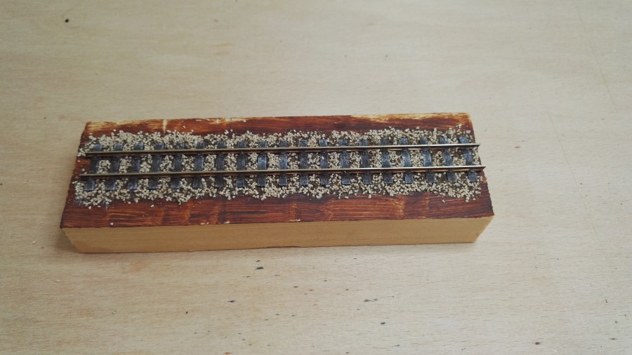

Tenslotte heb ik een testplankje gemaakt voor de rails en het ballast. Een stukje Peco 009 op een plankje, lustig wat bruine acrylverf eroverheen gesmeerd, en na drogen met een grijze drybrush de dwarsliggers opgehaald. De ballast is een mengsel van fijn beige en donker bruin.
Ziet er wel aardig uit dacht ik zo.
Ik ben van plan een strookje 2mm kurk te leggen voor het ballastbed, en de bodembedekking naast de rails van beige voegmiddel te maken, dat moet ik dan doen voordat ik de rails leg en ballast. Nooit gedaan, dus maar eens proberen!

stroomafname in de tender bouwen zou ik sowieso doen. Behalve origineel houden geen enkele goeie reden dat niet te doen, ja behalve luiheid dan, maar dan had je die trein wel ingepakt gelaten.

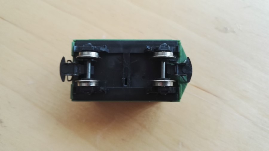

Ik wacht eerst maar eens af hoe het lokje over het wissel rijdt. Het tendertje is piepklein en stroomafnemers worden wel gauw erg zichtbaar ben ik bang.
De body van de tender zit met van die akelige nokjes vast op het onderstel - bij mij breken die gegarandeerd af als ik probeer het ding open te maken.
Ik zou aan elke kant een paar phosphor bronzen stripjes kunnen monteren aan een stukje stripboard, geplakt aan de onderkant, en dan met een paar draadjes naar binnen en dan door naar het lokje.
Dat moeten wel hele dunne draadjes worden, ander duwen ze in een bocht het hele spul zo van de rails af!
Een voordeel is wel dat ik wat gewicht in het tendertje kan frotten, dat zou wel helpen met de stabiliteit.
Ik zal er nog eens over denken.

Vandaag zijn de rails gearriveerd, dus even snel getest of het lokje goed over het korte Insulfrog Peco wissel wil lopen.
Gelukkig geen enkel probleem!

Je kunt met een printplaat die je op het tendertje bevestigt en bronzen draden die je daaraan soldeert, prachtige stroomafnemers maken die nauwelijks zichtbaar zijn maar het toch goed doen. Uiteraard moet de printplaat in het midden met een ijzerzaagje behandeld worden alvorens de draden aan de zijkant vast te solderen. Dan het gehele ding op de bodem van de tender plakken en de draden tegen de wielen richten. Het is fijn dat de tender onder mooi vlak is.
