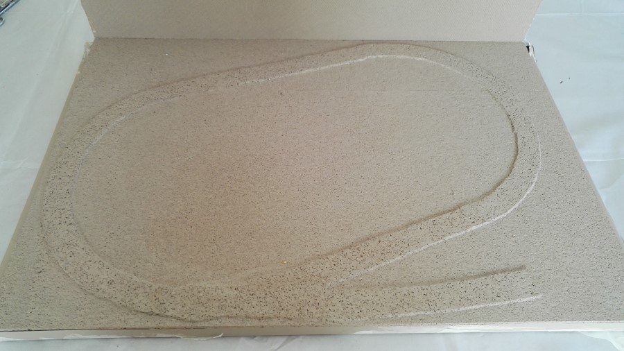

Wat je zegt zuylen, dat is zo'n beetje het idee dat ik had. Ik zal zien of het in de praktijk nodig is.
Inmiddels weer wat vorderingen: het track bed uitgesneden uit kurk, opgelijmd en alles een laagje beige grondverf gegeven.

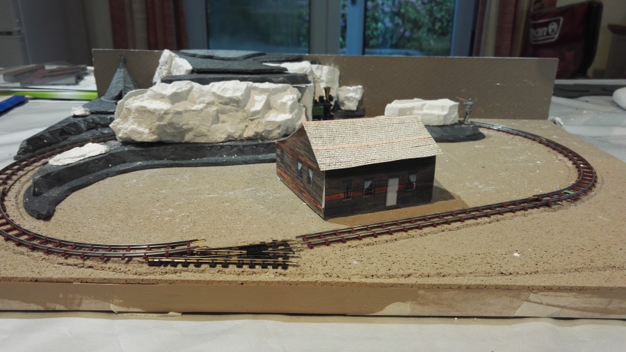

Een paar gezellig uurtjes fröbelen met schuim en gips, en het landschap begint enigszins vorm aan te nemen. De linkerachterhoek is zo'n beetje wat ik in gedachten heb. Alles ligt nog los, uiteraard met er na het lijmen nog sculptamold en gips overheen om allerlei gaten en kieren te dichten. De rails heb ik er zomaar even opgegooid voor het effect. Het tunneltje is een snelle mock-up voor het passen. Het huisje is een afdruk van het internet - wat het voornamelijk laat zien is dat ik een nieuwe printer moet kopen!
De Indianen hebben alvast hun kamp opgeslagen en er zijn ook bandieten gesignaleerd!
Ik heb dit soort landschap nog nooit gemaakt, dus alles is proberen en er het beste van hopen.
Waar ik vooral van onder de indruk ben is hoeveel ruimte ik heb (behalve in de hoogte...)!

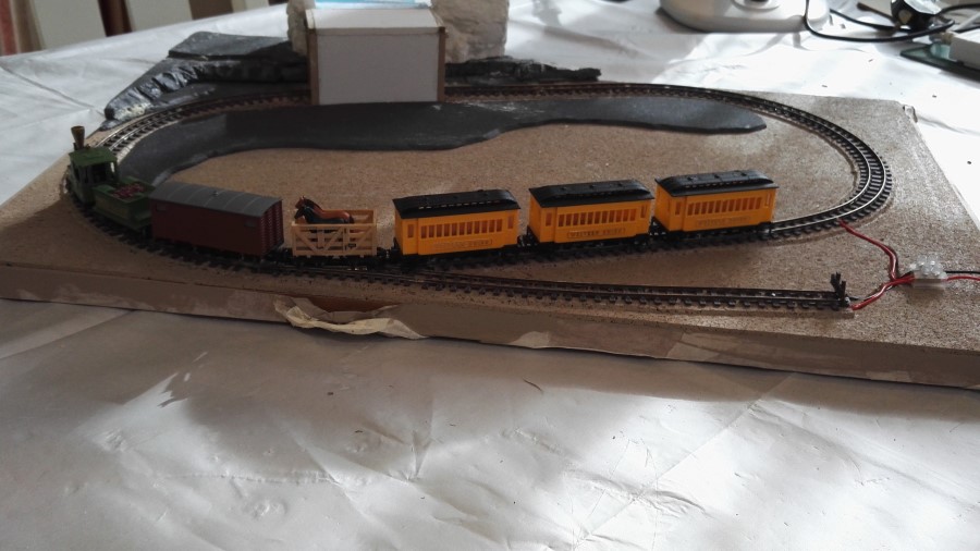

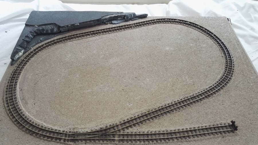

Er is overigens een verandering in het schema gekomen. Knappere hersens dan de mijne zouden al begrepen hebben dat er een beetje een probleem is met het leggen van de rails nadat het landschap is aangelegd - zeker wanneer er een tunnel in het spel is!
Zodoende heb ik dus de rails eerst maar gelegd. Het zou waarschijnlijk beter zijn geweest om slechts een kort stukje te leggen waar de tunnel komt, maar als de noeste werkers eenmaal bezig zijn stoppen ze niet gauw, dus het hele baantje is reeds gedaan. Ik moest de Peco rails wel totaal vermoorden om het in een 15 cm bocht te leggen (is trouwens meer 14 cm dan 15!). Ik had wel de nodige railspijkertjes nodig. Normaal gebruik ik die dingen nooit maar ik had niet veel keus hier. Ik hoop dat ik ze er na het ballasten weer uit kan trekken.

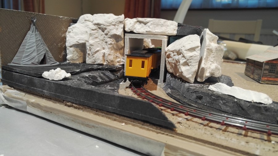

Daarna heb ik een tunneltje in elkaar gefrut van wat foamboard en roerhoutjes, en het op de baan geplaatst. Nu kan ik de bergen eromheen opbouwen (zo gaat dat overigens niet in het echt).
Pas de volgende dag realiseerde ik mij dat ik de aansluitdraden vergeten was! Wat een planning! Die heb ik er dus maar achteraf aan gesoldeerd. Ze lopen in een gootje in de kurkplaat en worden nog wel gekamoufleerd. Vooralsnog eindigen ze in een kroonsteentje waar ik mijn oude trafo op heb aangesloten. Ik heb een 12V PCB regelaar met omkeerschakelaar bemachtigd die ik in een klein gebouwtje rechts onder wil inbouwen. Het geheel sluit ik dan aan op een 9V voeding, dat is meer dan genoeg voor dit kleine lokomotiefje.
Tijd voor een testrit!
Alles loopt goed behalve net voorbij de aansluiting van het wissel en de bocht, er is daar een soort hobbel. Het zaakje blijft in de rails maar het ziet er niet geweldig uit, dus ik zal onderzoeken wat er aan de hand is.
Dit oude lokje kan trouwens aardig wat trekken!
Een videoclipje laat zien hoe het gaat:

Even een korte update. Na het vastzetten van de rotsen bleek dat het geheel niet meer paste onder het buro. De hoogte was ok, maar om de plank terug te zetten in de geleiders moet ik hem schuin houden en dan zaten de rotsen in het midden in de weg.
Zelfs het tunneltje is maar amper laag genoeg hiervoor, en ik kan er niet echt wat rotsen overheen bouwen wat het geheel nogal zinloos maakt. Ik heb de boel dus maar afgebroken en moet nu eens rustig nadenken hoe ik er mee verder wil. Lagere rotsen met een insnijding misschien. Voorlopig is dit projektje dus on hold.
