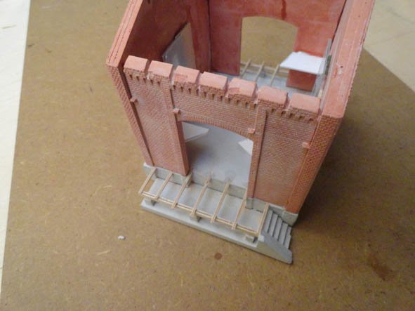

Het extra gebouw betreft meer een opslag en overslag gebouw dan dat het voor de treinpassagiers zelf bedoeld is.
De onderplaat en dus ook fundering heb ik aan het begin van dit project al laten zien.
(met scheur)
Dat is helemaal niet erg, want deze scheur zal uit het gezicht gaan vallen. (y)
Er behoren de wanden bij, de verschillenden houten gefreesde (of gevreesde... ;)) onderdeeltjes, lood slab en draad, en een tweetal leien dakplaten.
Het geheel aan onderdelen is netjes apart verpakt in één zakje, waarop met een labeltje is aangegeven van welk gebouw de onderdelen zijn.
De wanden zijn die twee met de 3 smalle raampjes en die met de grote bogen.
Deze keer de handleiding volgend:  het is de bedoeling het houten laad- en losbordes aan beide kanten van de fundering op te gaan bouwen.

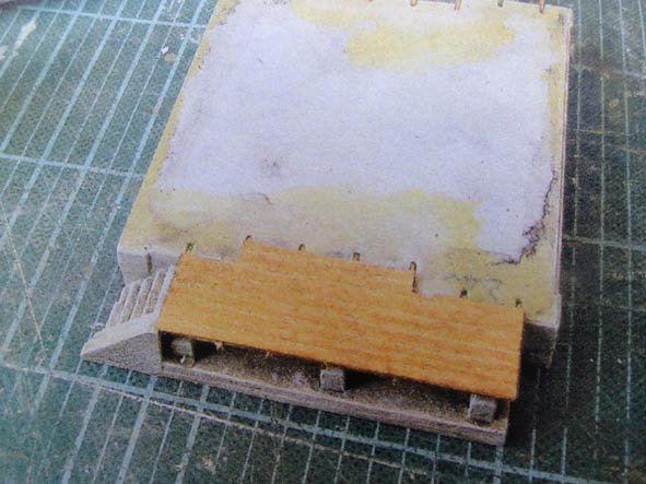

Het gaat eerst om de houten onder-constructie:
De schaal is er niet goed aan af te zien, maar de kleinste "balk" heeft het formaat van een splinter: 1 mm dik en 1.5 mm hoog.
De lengte varieert ook van 17 en 19 mm tot de langste van bijna 80 mm.
De onderdelen heb ik weer met het al eerder genoemde, zeer breekbare mesje, uitgesneden.
Na wat schuren en vijlen ze als proef geplaatst. Dit omdat de onderdelen ook in de uitsparing van de fundering moeten passen.
De hoofddraagbalk alvast op de plek gelijmd, halverwege, op betonnen ondersteuning.

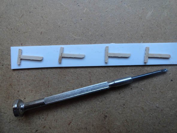

Deze uithouder bestaat uit twee delen en zal gelijmd moeten worden tot een T. Ik had ze zelf als één geheel gefreesd.
4 stuks de ene zijde en 4 stuks de andere zijde. Het lijmen en dan drogen gebeurt op een kunststof strip.
Zijkant eerst dopen in een druppel houtlijm en plaatsen. Te drogen leggen op de strip.
Zal best wel vastplakken, maar met het scherpe mesje snij je de combinatie zo weer los.
Met een mini schroevendraaier om de maat beter te kunnen voorstellen. (y)

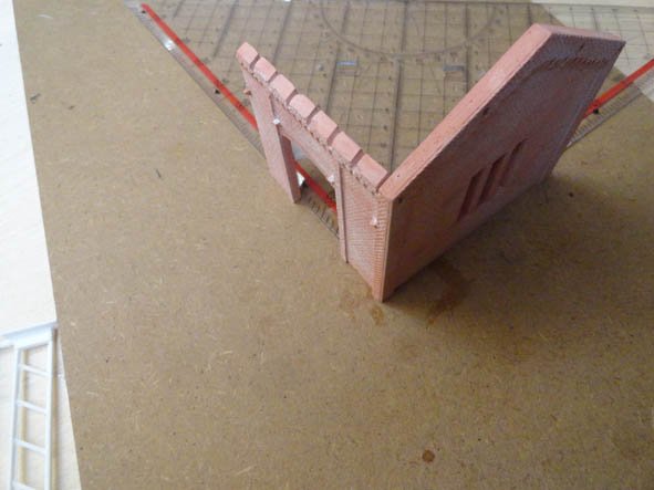

Dan nog de zijden tegen de muur, die moeten er goed tegenaan sluiten. Ook hier de 91 graden afschuining aangebracht voor een mooi resultaat.
Passen, meten, vijlen ...... :angel:

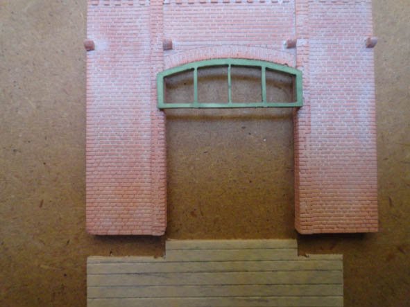

Nu het raam. Inmiddels heb ik bedacht om ze in de boog te gaan aanbrengen.
Ga ik het kozijn aan de binnenzijde lijmen zoals beschreven, dan zie je het niet meer. Feitelijk passen ze dan ook nog niet.
In de sponning en boven de deuren komt beter uit.
De zijkanten eraf, inkorten en weer lijmen.... (y)
 ??? Dat gaat dus niet.... Omdat de boog door het inkorten breder is dan de afgesneden zijkant, is deze te kort.
De oplossing is er in de vorm strippen 1 x 1 mm (bij een knutselaar @home uiteraard).
Ronde kopvorm er in en passen, meten en bijsnijden dan wel bijvijlen. Met de tekendriehoek mooi haaks.
Dan het lijmen en laten drogen.
De laatste handeling is de groene verf aanbrengen nadat de boven ronding is aangebracht en de onderzijde mooi recht is gemaakt.

Ik ben net geëindigd met de ronde kozijnen in de muur openingen en ik heb de groene verfpot net dicht gedaan.
Goed, start: ;D  ik heb nog 6 raam openingen te vullen.
Er zijn twee wanden met deze openingen en twee met de bogen om de werkplaats te kunnen samenstellen.
Ik heb 2 boog kozijnen gevonden, en gebruikt. Maar in het uitgefreesde stukje styreen zijn slechts 3 lang gerekte raamkozijnen te ontdekken.
Zie je wel. Toch kozijnen die er niet zijn.
Wat nu? Ik ga de 3 kozijnen plaatsen en de andere locaties voorzien van een dichte betimmering.
Ik heb nog stukjes triplex over en die kan ik er goed voor gebruiken.
Eerst maar plaatsen en als het totaal klaar is kan ik altijd nog beoordelen of ik het hout een kleurtje ga geven of gewoon zo laat voor wat het is.
Op de foto is te zien dat ik 2 ramen op de ene muur heb aangebracht en de andere op de andere.
Glas is ook al geplaatst evenals de houten betimmering.

Om stevigheid te geven aan de open-staande deuren heb ik steunplaatjes aangebracht. Zodanig dat ze niet zichtbaar zijn.
De deuren worden dan met de scharnierzijde gelijmd op de muur en aan de achterzijde op het plaatje.

Tijd om de muren te gaan samenstellen.
Ik heb beide kanten als een L in elkaar gezet. De opzet is een goed vierkant gebouwtje te verkrijgen.
Daarvoor is de muur verbinding ingelijmd (rupsje houtlijm) en zijn de muren tegen elkaar gezet.
De haakse hoek is met behulp van de tekendriehoek in standgehouden.
Drogen....
(er druipt altijd wel ietwat lijm naar beneden met gevolg dat al de drie elementen aan elkaar geplakt zaten  (y) )
Na het loswrikken van de tekendriehoek ook het tweede duo muurtjes gelijmd en tegen elkaar gezet.
(ezel....... steen...... tweemaal.....au,au) :angel:
Drogen...
Uiteindelijk de beide L'en ingelijmd, tegen elkaar gezet en direct neergezet op de funderingsplaat.
(ezel .....steen ..... driemaal...... au, au ??).
Nee, nu zat het bouwwerk goed vast. Geen loswrikken meer aan.
En zo hoort het. ;)
