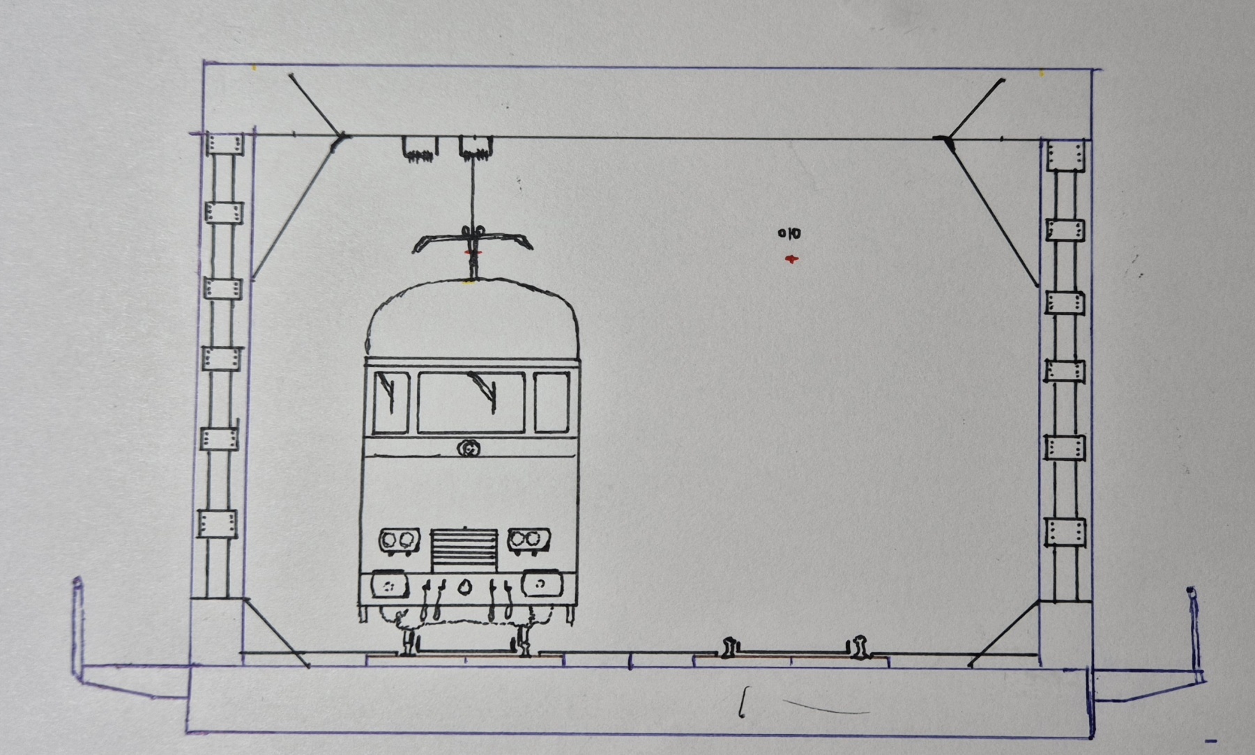

Hoi allemaal,
Ik heb aan de hand van foto's met een DDM op de spoorbrug al geprobeerd even een schets te maken van de brug in 1:87
En omdat ik toch bezig was maar ook gelijk met een DDM op het spoor. Even de hoogte opgemeten met een Artitec DDM op de rails. De hoogte van het dak heb ik aangehouden de rest een beetje ingeschat.
Hoogte van de rijdraad opgezocht in de encyclopedie. Dat is ook een handig aanknopingspunt om hoogte in te schatten.
Vriendelijke groet Ruud B.

Ruud, In het startbericht schrijf je dat je ter plekke bent geweest om foto's te maken. Heb je toen ook maten opgenomen? Je kunt er lopend onderdoor, en dan is het goed mogelijk om breedtematen op te nemen.

Hoi Klaas,
Het gedeelte waar je onderdoor kunt lopen is breder dan de brug zelf. Ik heb net mijn schets aangepast. Ik had een foutje gemaakt waardoor breedte en hoogte niet in verhouding waren.
Schets net aangepast. Dat gaat makkelijker als een hele brug aanpassen
Het aantal plaatjes op de voorkant van de verticalen klopt nu niet, maar dat maakt voor de schets natuurlijk niet uit.

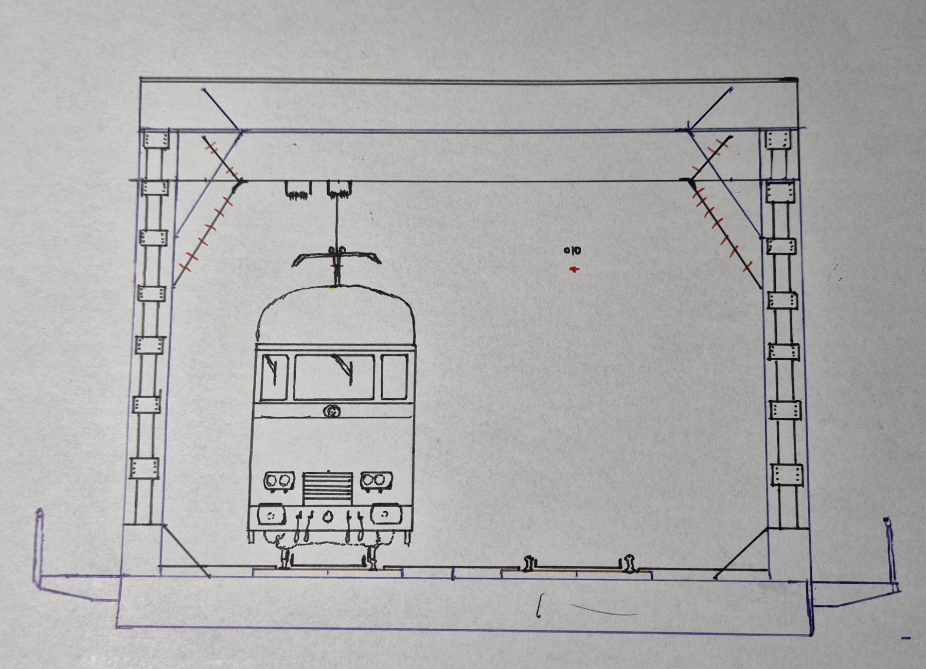

Hoi allemaal,
Volgende week weer werken na drie weken thuis zitten. Om geen al te heftige overgang te hebben van uitslapen naar 3.15 opstaan vandaag maar vroeg ontbijten en daarna verder met uittekenen van de brug. De eerder geplaatste foto met de plan V is een mooi hulpje om de verhoudingen te controleren.
Foto van GerardvV. Onbekende plan V op de brug over de Poldervaart. Kerkbuurt, 18 Maart 1975.

Opeens gaat dit draadje over.....draadjes
Het lijkt een eenvoudige brug, maar zonder bouwtekening uitrekenen valt echt niet mee. Dus nu eerst maar even een nieuw brugdek monteren. Dan kan de lijm ondertussen drogen.

Ruud, als je op de link onder de foto van Matthijs klikt, kom je uit bij een vrijwel verticale luchtfoto die je héél ver kunt inzoomen.
Wetende dat de afstand tussen de stoorstaven 1435mm is en doordat de foto vrijwel verticaal is, waardoor er nauwelijks tot geen perspectief vertekening optreed, kan je de schaal berekenen en in alle richtingen toepassen.
Daarmee kan je m.i. de belangrijkste maten bepalen en de rest lijkt me prima te herleiden op basis van al het beeldmateriaal hier in jouw draadje, dat van TimoD en de externe bronnen die voorbij gekomen zijn.

Goedemorgen Eric,
Dankjewel. Ik ga even kijken naar de foto van Matthijs.
Bij deze het frame van de brug met het verwijderde brugdek ernaast.
