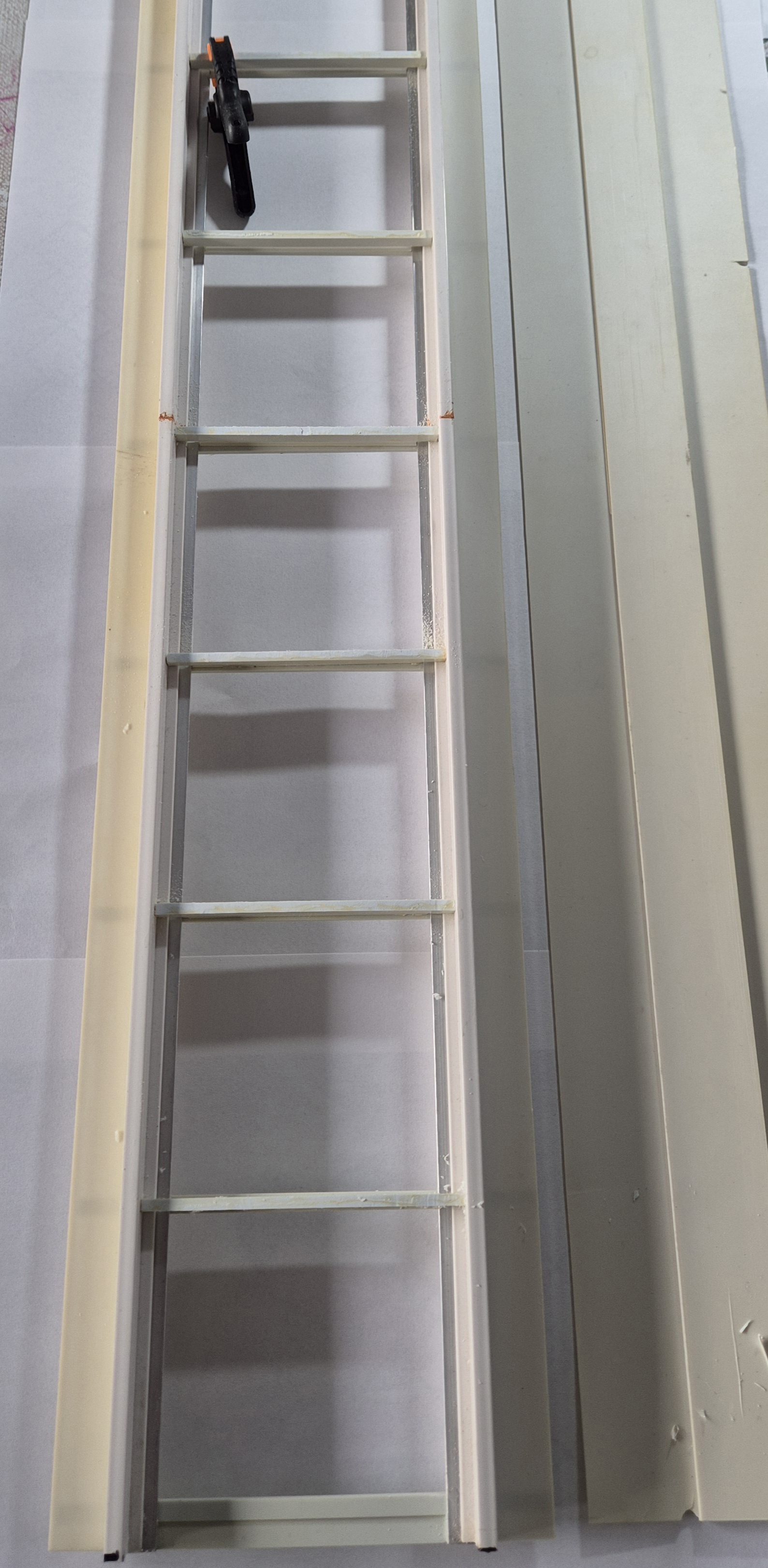

Goedemorgen Eric,
Dankjewel. Ik ga even kijken naar de foto van Matthijs.
Bij deze het frame van de brug met het verwijderde brugdek ernaast.
