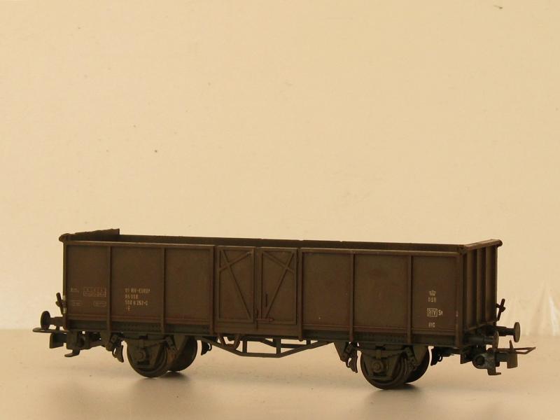

  • Michel
  • Berichten: 8975
  • low-budget modelbouwer
    • Rangeerbanen
Re: Vieze treinen, gebouwen, wegen etc. (tips en plaatjes)
« Reactie #821 Gepost op: 23 April 2014, 14:49:54 »
Wagon 1
Wagon 2
(wielen moeten nog even gedaan worden)
Wagon 3
groet,
michel
  • Berichten: 4846
« Reactie #822 Gepost op: 23 April 2014, 15:38:51 »
Knap gedaan.. (y) (y)
Eric. :)
  • Michel
  • Berichten: 8975
    • Rangeerbanen
« Reactie #823 Gepost op: 23 April 2014, 17:33:16 »
Dank je wel, Eric.
kwast, keukenpapier, en een paar soorten valejoverf. Bij de eerste ook nog Oost-Indische inkt. Meer niet.
