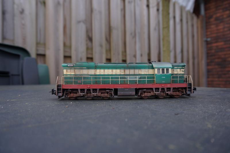

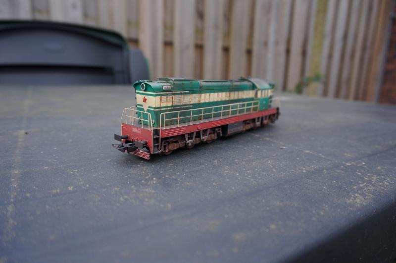

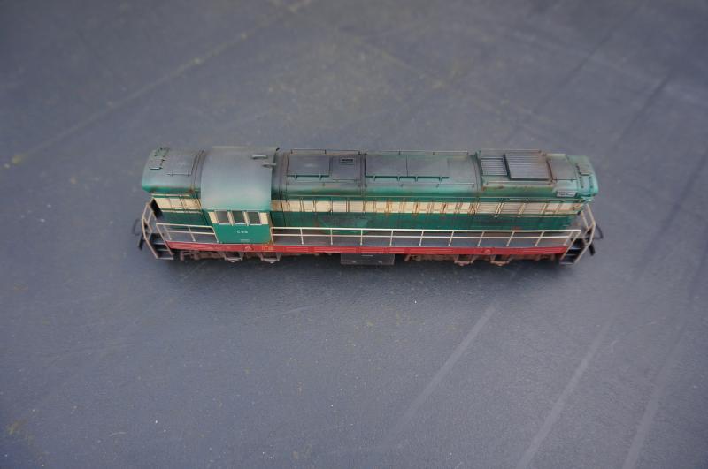

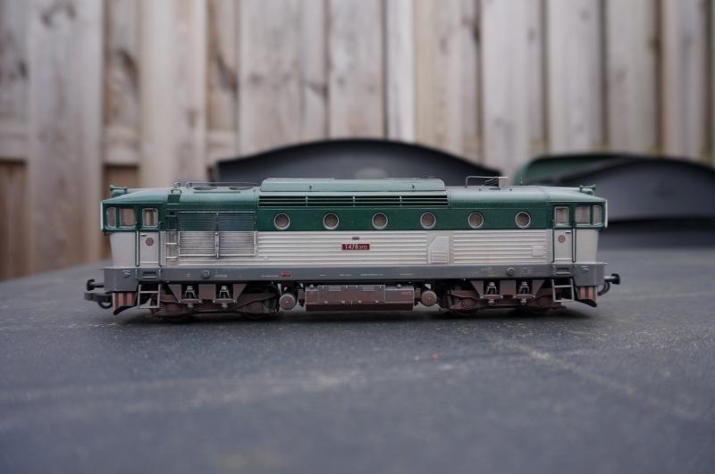

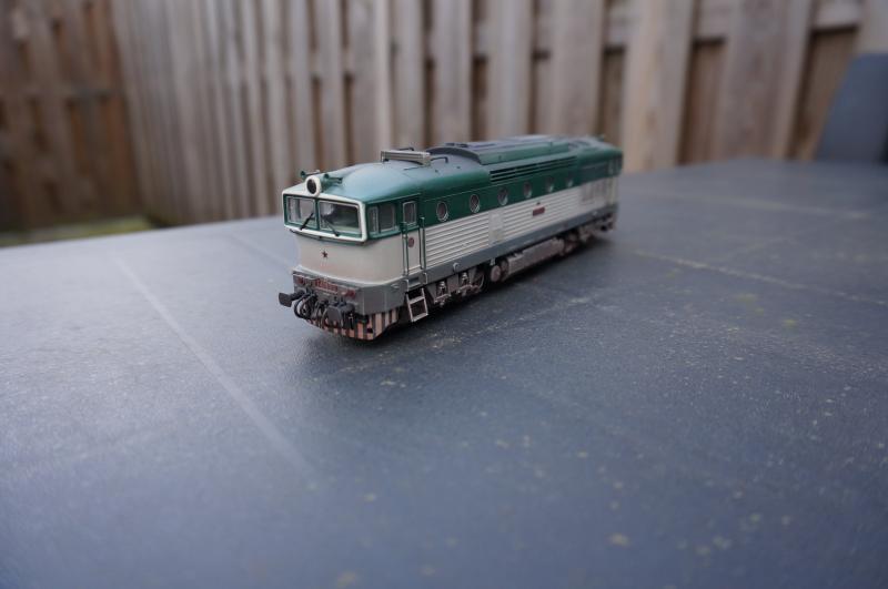

Enige dagen geleden mij weer uitgeleefd op twee CSD locs. De T669 van Piko en de T478 van Roco.
Wat meer met Vallejo verf gewerkt ipv Revell aqua Modelcolor. ik moet zeggen het werkt toch wel prettig de flesjes van Vallejo en de verf spuit erg mooi. Op de Piko ben ik eens echt lekker los gegaan. Langleven een Oostblok thema.
Hierbij de resultaten.
T669 van Piko
T478 van Roco
Groet Maurice

mooi! lekker subtiel
maar toch ook vies

Dank Auke.
