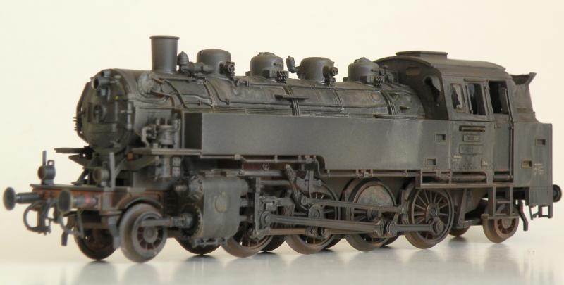

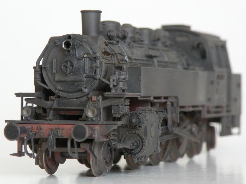

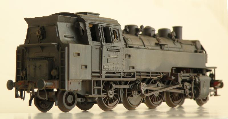

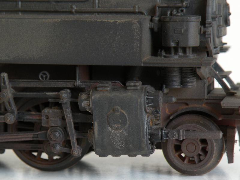

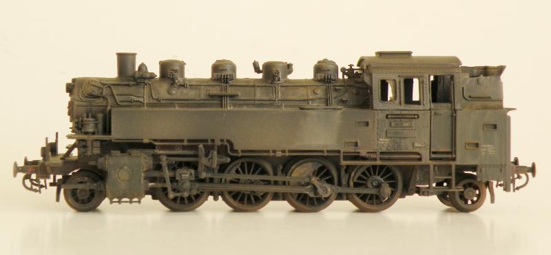

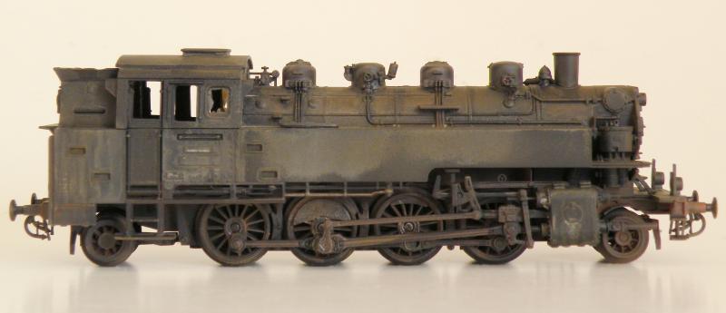

Omdat 'ie eigenlijk toch in de bak lag maar iets mee gedaan voordat ik m'n Fleischmann-model ga aanpakken ;D
Oude Piko (nog uit de DDR-productie) DR BR 86 in schroot-uitmonstering proberen te maken:
Stenengooiers:
Wilde eigenlijk nog de lampen eraf snijden, maar dat zijn ze in het echt vast ook wel een keer vergeten voordat ze verschroot werden ;D
« Laatst bewerkt op: 20 May 2012, 20:53:34 door RoyvanDijk »
  • Berichten: 15446
Re:Vieze treinen, gebouwen, wegen etc. (tips en plaatjes)
« Reactie #633 Gepost op: 20 May 2012, 20:57:25 »
Oef! Ik schrok al :-X
Totdat ik las wat de bedoeling was, dus daarom... goed gedaan (y)
