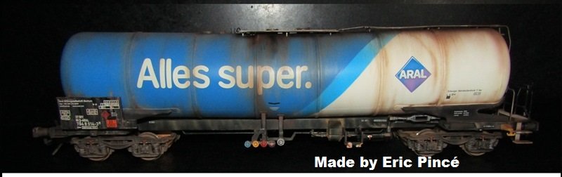

Misschien voor volgend project in 2018, grotere graffiti op wagons?
Zal zelf te schilderen en air brushen worden denk ik?
We zien wel hoe neig ik schudder na de feesten.
Dan nog een haak gemaakt in messing , bij controle zag ik dat er eentje ontbrak, wat grondverf op en wat geel en na vervuilen van deze wagon zal je der niet veel meer van zien, hopelijk?
Eric.

Heb je wel eens geprobeerd zelf decals te laten maken met graffiti die je online ziet? Er staan er meer dan genoeg en dan kun je zelf de grootte bepalen.
P.S. Die haak is mooi gelukt
Met vr. groet, Martijn.

Martijn, in het echt wordt er ook met spuitbussen gewerkt dus waarom dan eens niet een uitdaging doen om ze er zelf op te zetten met verf? Das tenminste eens iets anders nietwaar?
Dienen haak das echt geen werk hoor, als ge al van uw 10de jaar in een atelier vertoefd. Er is veel te maken maar alles is echt teveel.
Eric.

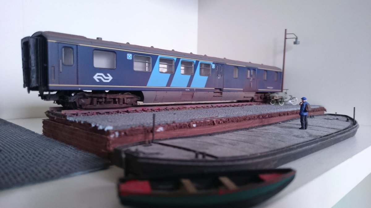

Met krijt. Iemand een idee hoe dit te fixeren?

Reactie #1193 Gepost op:
10 March 2018, 13:25:21 »
Met matte vernis uit de airbrush of spuitbus misschien?
P.S. Mooi gedaan!

RikM
Berichten: 948
Re: Vieze treinen, gebouwen, wegen etc. (tips en plaatjes)
Reactie #1194 Gepost op:
10 March 2018, 18:48:29 »
Spuitbus Fixeer van Talens. Heel licht nevelen isafdoende. Ook te gebruiken voor je houtskool tekeningen

Theo v Wijngaarden
Berichten: 156
Reactie #1195 Gepost op:
10 March 2018, 19:03:45 »
Bij een personenrijtuig moet je dan wel zorgen dat je ruiten niet mee gespoten worden met mat vernis, want dan kijk je echt niet meer naar binnen.

Berichten: 6318
Reactie #1196 Gepost op:
10 March 2018, 20:34:37 »
Matte blanke lak in een spuitbus kun je bij de Praxis kopen.
Wel eerst even proberen op een proef stukje.

Berichten: 9256
Reactie #1197 Gepost op:
10 March 2018, 20:57:37 »
Prima, dank!

Berichten: 7512
Reactie #1198 Gepost op:
10 March 2018, 23:28:52 »
Ik zou er niets aan doen. Is in het echt ook niet gefixeerd.
Ja maar,..... dan gaat het er af.
Is in het echt ook zo.
Blijf je wisselend effect van het weatheren behouden.

Ronald Visser
Berichten: 9256
Reactie #1199 Gepost op:
11 March 2018, 08:57:27 »
Alleen zijn je vingers zo duidelijk zichtbaar, en valt een treinstel nauwelijks op te pakken.....
