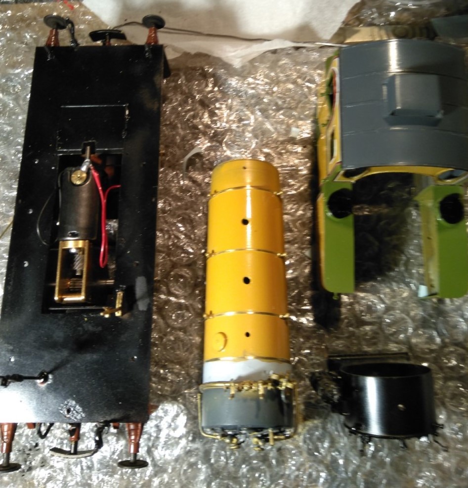

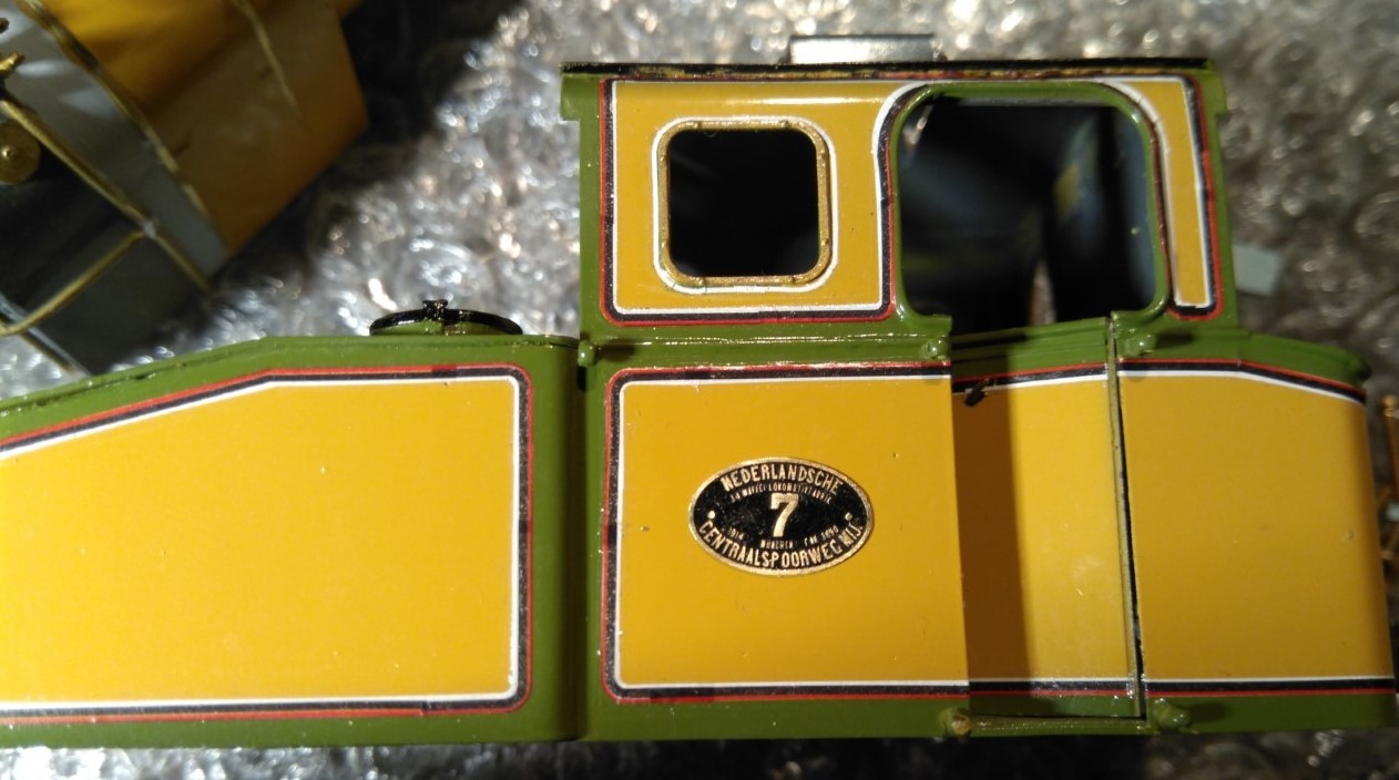

Ik ben ook eens verder gegaan met de belijning van de NCS versie.
Is wel een "dingetje", doordat ik de transfers gebruik, eerst wit (los), daaroverheen zwart en rood...…
Kortom, best veel werk, maar het resultaat valt niet tegen....
Berichten: 5571
Team Mitropa
Re: NCS 7/8 tot NS 61 62 Maffei lok in spoor 0
Reactie #822 Gepost op:
27 September 2020, 19:40:19 »
Heel goed gelukt zo

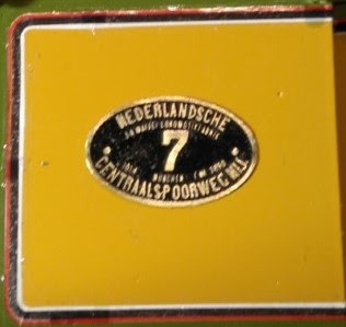

Berichten: 1555
Reactie #823 Gepost op:
02 October 2020, 22:30:28 »
weer beetje verder. Je moet veel gedult hebben hiermee... en dat is soms best lastig..
