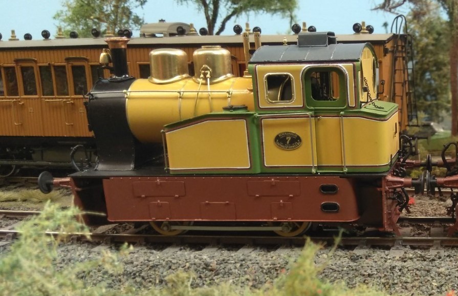

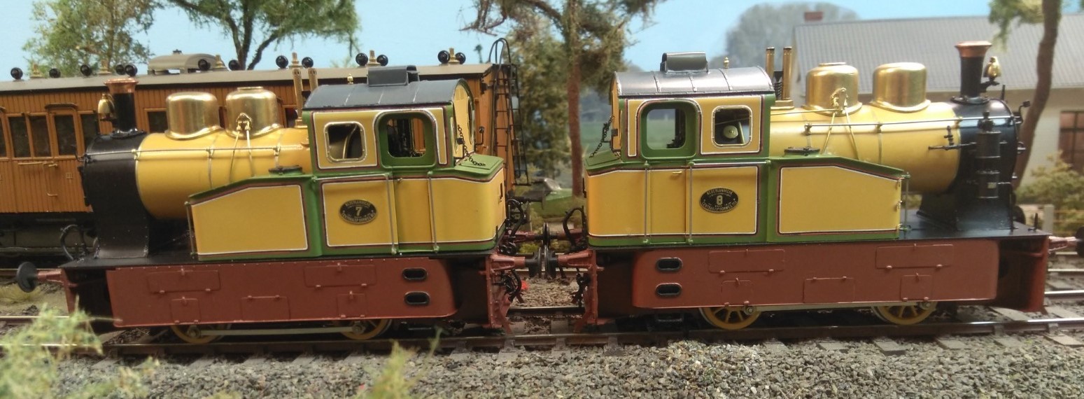

Ik heb de NCS-7 bruine (schuifbare) kozijnen gegeven.

De NCS-8 van Edwin had groene.

Er zijn 2 okergele lokjes gemaakt. Die van Edwin, NCS-8 en de mijne NCS-7.
Beide lokjes verschillen ook in belijning (net zoals 1:1 veelvuldig voorkwam)
