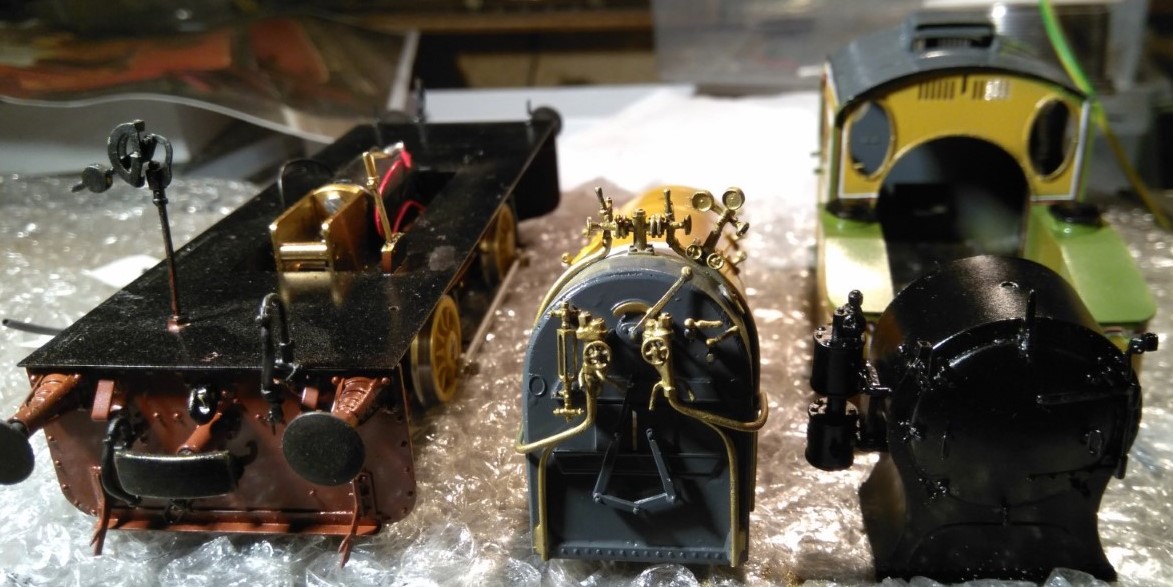

Goed gevoel in de vingers vanmiddag en de puntjes op de "i" gezet. Kleine beschadigingen en details met de penseel afwerken. En vooral niet uitschieten of "te ver" gaan. Dat is ook niet gebeurd.
Nog wel de fluit van grijze verf ontdoen of messingkleur kwasten.

"Even" in elkaar zetten voor een statiefoto..jammer dan. Dan moeten de handrails naast het machinistenhuis en de watertank ook nog en dat doe je niet "even". Raamkozijnen moeten ook nog. En de koppelstang. Maar toch even wat plaatjes. Altijd leuk.
Handrailhouders op de ketel en het wasluik maak ik nog zwart.

En nog maar even gezegd (waarschijnlijk tegen het zere been van de Airbrush fans).. alles met de knikkerbus spuitbussen van Motip. Ook het dak en de groene randen. 5 lagen geel en 2 lagen groen en nog zijn de details goed te zien. Niet volgespoten. Het kan dus.
Vanmiddag nog even met de zwarte primer (beetje in een bakje spuiten) met de penseel de details doen. In eerste instantie denk je...veel te dik, maar het droogt retestrak op. Wel snel werken de lak wordt wel stroperig. Maar dan spuit je gewoon een nieuw beetje verf in je bakje. Gaat echt goed en doe het in meerdere sessies dan voorkom je missers en uitschieters.
Mijn geleerde les: ik gebruik geen stinkende verf op thinnerbasis meer....jakkes.
En heb je angst dat je niet de goede kleur kunt krijgen? Alles is mengbaar bij autohandel of verfspecialist. Die scannen van een klein vlak (circa 5x5 cm) de kleur in. Dus neem een voorbeeldmodel of een gekleurde bloempot
mee, en laat het maken. De kosten zijn het echt niet.
Maar Motip heeft veel, heel veel.

Vanmiddag in afwerksessie 2 de handrailknopjes, wasluik en scharnieren op de kolenbak zwart gemaakt. Nét even die accenten.
Aflakken in kleur is nu compleet.

Belangrijkste uitgangspunt: mooiste tramloc die er geweest is en dan voeg ik toe: niet alleen qua vorm.
Het model is het resultaat van experimenteren met kleuren geweest, want meer dan een zwart-wit foto en de kreet Okergeel is er eigenlijk niet. Biezen bij de NCS zijn wit-zwart-rood (welke rood?). Voor het groen heb ik diverse proefspuitingen gemaakt en op internet vergelijkbare locs bekeken.
Het groen moest gewoon passen bij het geel en vele groenen deden dat niet. Deze wel.
