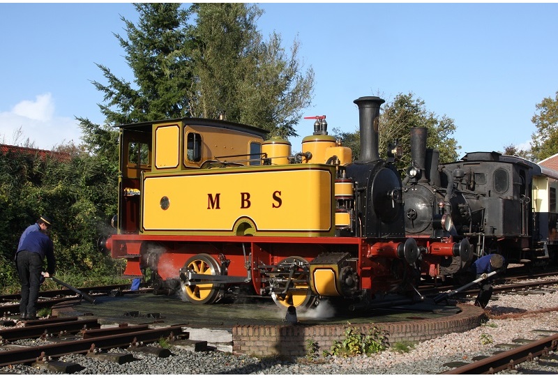

Mooi vergelijk voor mij okergele versie, maar dit is voor het bruin/groen probleem na 1916 geen oplosssing. Tenzij iemand bij MBS meer weet.
Ik was ook nog bezig met een 8100 en laten ze bij de MBS nou ook zoiets hebben rijden. Moet er dus toch eens heen en 1+1 = ?

Zou een okergele loc die in 1915 nieuw in dienst is gesteld al twee jaar later bruin zijn geschilderd? Mogelijk de in 1908 in dienst gestelde 1-5 misschien, maar de 7-8?
Het was toen geen 2019 waar locs onwaarschijnlijk snel van kleur verschieten.
Groet, Karel.

Maar dat geel was wel reuze besmettelijk. Rook, smeer, roet.... Ik denk dat dat bruin een veel beter keuze was, viezigheid toont daar minder snel op.

Dat okergeel was vast een keuze van de vrouw van de NCS directeur

@Karel,
Hoe jammer ook van die mooie beschildering, maar de foto toont duidelijk aan dat die beschildering in/rond 1921 vervangen was (NS nummerplaat) om rede van wat Eelco noemt en ook beschreven staat. En als je uitgaat van "regels zijn regels" zou die mogelijk ook wel twee keer van kleur kunnen zijn veranderd.

Ik denk dat ik mezelf moet corrigeren... Kijk eens naar deze foto uit mijn verzameling:
Gezien de belijning en kleurverschillen, duidelijk een okergele loc. Met NS nummerplaat en doorgehaald SS nummer.

Voor deze loc lijkt me dat juist, maar voor de ex SS-31/NS-61 klopt het patroon op de foto niet met het okergele patroon. Ik mis echt de verticale biezen en strepen die je op de fabrieksfoto van de NCS-8 duidelijk ziet.
Of...is de NCS-7 af fabriek anders beschilderd geweest? Maar dan zou Overbosch daar wel over hebben geschreven want hij kende de machines.
Toch ook weer herhalen dat Overbosch schrijft over 10 okergele af fabriek. Dan zijn die 8 voor de NTM "direct" al groen geschilderd na aankomst in Nederland.
