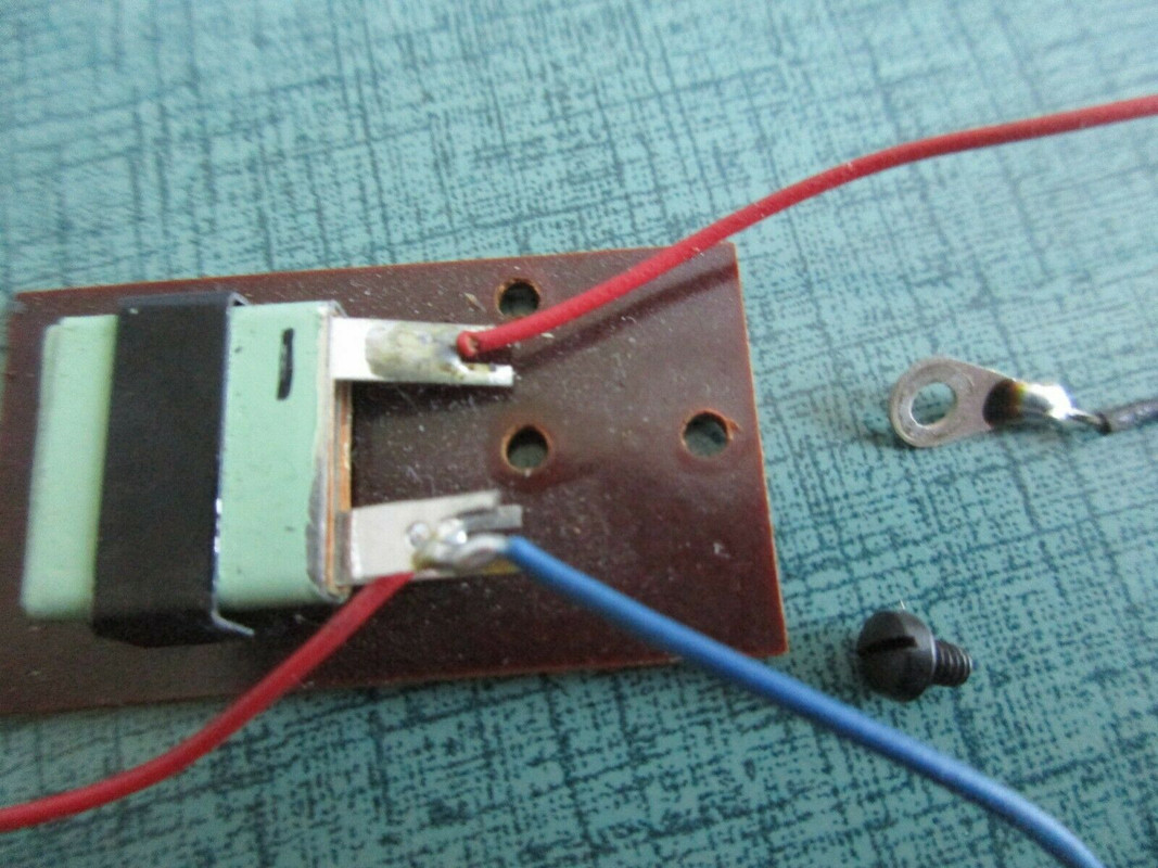

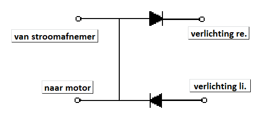

@Klaaszondrvan. Had onlangs plots lok verlichting in beide richtingen. Heb steeds vermoeden gehad, dat het groene diodeblokje (welke vreemd genoeg niet in de FLM manuals vermeld wordt)
de oorzaak van het snelheidsverschil zou kunnen zijn. In dit blokje (waarop code 1/307 staat) zullen 2 diodes zitten, in serie. Tussen beide diodes komt de voedingspanning van 1 der stroom-
afnemers der lok en op de uiteinden zit een 14 Volt lampje aangesloten.
Vermoedelijk heeft in 1 richting een diode al spanning gelekt; onvoldoende om de verlichting te zien branden, maar wel om de motor van iets lagere spanning te voorzien, en dus wat minder
snel dan in de andere richting.
Meet nu tussen de 3 aansluitpunten van dit diode-blokje 6,8 ohm. Heb dit diode/rijrichting blokje nagebootst met twee 1N4007 diodes (zie schema). Nu klopt lokverlichting met de rijrichting
wel, alleen heb ik wat meer spanningsval in deze diodes t.o.v. het origineel, waardoor een zwakkere lokverlichting dan voorheen. Nog andere diodes geprobeerd (BYV96C en BY159), maar
haalt niets uit. Het originele diode-blokje moet dus minder spanningsval hebben. (Genoemde diodes zitten rond de 550 Ohm., spanningsval: 0,7 Volt.)
Kortom, ben nu op zoek naar een werkende Fleischmann diodeblokje voor de lokverlichting. Wie heeft er nog 1 liggen of weet waar te koop?

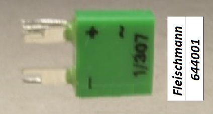

OK. Bedankt voor de info. Dus ik heb nu 2 problemen met deze lok: verlichting en snelheidsverschil. Voor nu vind ik verlichting weer OK belangrijkste.
Geen idee of ik dit groene blokje nog verkrijgbaar is:
Heb momenteel geen germaniumdiodes liggen, wel Schottkey diodes.
edit
In dat groene blokje meet ik over 1 diode (uni-meter in diodestand): 2x 0 ohm, en over de andere diode 17 en 13 ohm.
« Laatst bewerkt op: 23 June 2019, 12:15:09 door FLM1331 »

Als je op google gaat zoeken dan vind je dat groene blokje bij diverse leveranciers. Maar voor het bedrag dat je daarvoor moet betalen kun je 200 gewone diodes kopen. Dus niet te moeilijk doen, zet er gewoon 2 diodes in.
Over dat meten heb ik ook zo mijn twijfels. Je zegt dat je in diodestand meet, maar dan heb je het toch weer over ohms. Dat gaat niet samen. Als je meter echt een diodestand heeft dan geeft hij millivolts aan.
Klaas gaf het goede antwoord al: ja, her en der verkrijgbaar, b.v. bij modeltreinexpress, maar voor die prijs laat je dat uit je hoofd.
Omdat ik met een verwante verbouwing bezig ben, zocht ik uit nieuwsgierigheid eventjes naar het groene blokje.
Jan Willem

OK, thanks. Heb er nu 1, maar een reserve is nooit weg.
In de jaren 60 FLM locs (FLM 1381, FLM 1331, etc.) zit deze diode-cel tbv omschakeling verlichting rijrichting:
((blauw: voedingsdraad, 2x rood naar desbetreffend lampje, zwart: massadraad, contact met de diode-cel vermoedelijk aan achterzijde pertinax-plaatje)
Uit welk materiaal ie is gemaakt is mij onbekend. In elk geval is het rendement hoger, cq. minder spanningsval als van germaniumdiodes. Wordt momenteel 2e hands op
eBay aangeboden voor € 1,=. Maar de Duitse verkoper vraagt maar liefst € 9,= aan portobijdrage.
On-topic. De FLM 4235 loc met verschil in snelheid rijrichting en in snelheid t.o.v. andere FLM 4235 locs, is de spanningsval over de motor hoger. Rendement dus minder.

Dat ding ziet er wel uit als een klassieke selenium diode. Maar het is mij nog steeds een raadsel waarom die een lager spanningsverlies zou hebben. En ik zie ook niet waarom het in deze toepassing veel verschil zou maken of je een selenium, germanium of silicium diode zou gebruiken.
FLM1331
  • Berichten: 41
Re: FLM 4235 met snelheidverschil per rijrichting
« Reactie #14 Gepost op: 01 October 2019, 09:50:48 »
Mee eens, had ik ook niet verwacht. Maar in de praktijk duidelijk te zien met lichtopbrengst. Heb ook de lampjes (FLM 6530) uitgewisseld, maar dat haalde niets uit.
