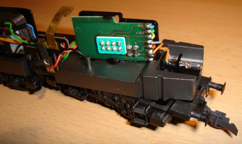

Voor de zekerheid weer alle kabeltjes langsgelopen. Aan de kant van de NEM stekker zit alles netjes vastgesoldeerd. Aan de andere kant ook. Weet niet of het zin heeft maar hierbij een plaatje.

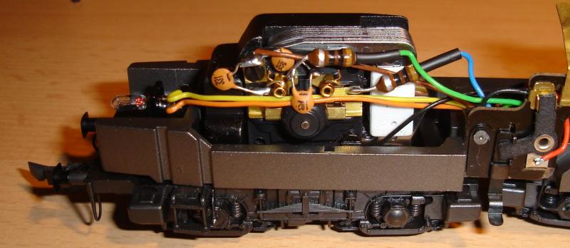

Zet de plus en min eens op het motortje. Marklin aandrijvingen willen nog wel eens vastlopen. Vooral als die lang niet heeft gereden of weinig olie heeft gehad.
1. Beetje olie geven in het asje van de rotor.
2. Zonodig met de hand een beetje helpen ronddraaien.
3. Rotor begint langzaam op gang te komen met een beetje geluk. (wielen van de rails houden. Zo min mogelijk weerstand creeren)
Als het goed is slaat de rotor aan, gaat die sneller draaien en binnen 1 minuut kan je weer de kap erop schroeven en verder rijden.
Zo niet, dan weet ik het ook niet...

Weet niet of dat soldeerpuntje tegen het onderstel hoort te zitten??? Misschien kan iemand daar iets meer over vertellen en anders het voorstel van Floris proberen.

Er zit nog een klein stukje groene printplaat tussen. Heb om toch ietsjes verplaatst maar het resultaat is hetzelfde. Alleen de verlichting werkt, wisselend met de rijrichting.
