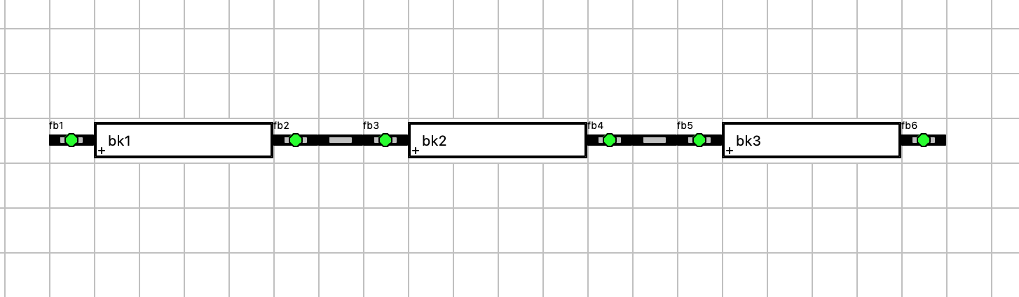

Albert, in je video nr 5 laat je wel zien hoe je melders toevoegt, maar omdat je een virtuele baan hebt, laat je niet zien hoe je echte Loconet melders ook echt laat communiceren en werken. Ik heb een Z21 met Yamorc YM6016LN-CS op de baan aangesloten. Ik kan reeds handmatig een loc over mijn testmeter met drie blokken rijden en de blokken worden in de Z21 app gezien, maar ik krijg niks voor elkaar met Rocrail. Ik heb "routing" (traceren) gedaan, maar ik heb nog helemaal geen bevestiging van het programma dat het überhaupt al kan communiceren met de Yamorc. Heb je een filmpje waar je uitlegt hoe een echte LocoNet feedbackmodule werkend kan maken?
Edit: via Sensor Monitor zie ik nu dat de 3 blokken wel reageren, en geven adres 1, 2 en 3 aan. Maar de blokken verkleuren niet. Ik neem aan dat dit een kwestie van instellingen is, alleen heb ik dat nog niet voor elkaar.

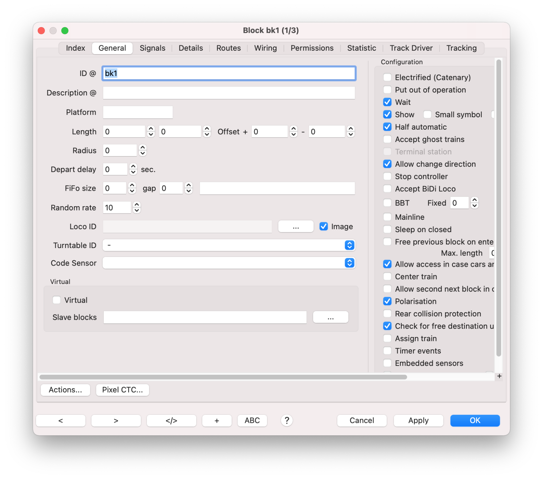

De Router (traceren) is voor het genereren van de rijwegen. Zet dan wel de optie 'verbind melders met blokken' aan. Dat zorgt er voor dat de juiste melders aan de blokken gekoppeld worden. Dat heeft niets met het communiceren met de melders te maken.
Om de juiste melder adressen te achterhalen open je de meldermonitor en laat je een loc op je baan over de melders rijden. Elke keer als er een regel in de meldermonitor verschijnt sleep je die naar de bijbehorende melder. De melder krijgt dan het adres zoals weergegeven in de meldermonitor. Als je daarna opnieuw over de melder rijdt, zie je deze in Rocrail rood worden.

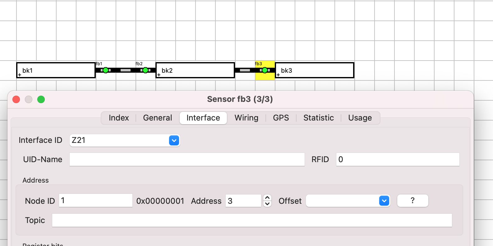

Als je dan bij de eigenschappen van de melder kijkt op het tabblad Interface dan zie je dat bij Node ID het getal 1 is ingevuld. Dat geeft aan dat het signaal via de Loconet bus binnenkomt.
Het blok verkleurt pas als je in Rocrail er een locomotief in plaatst.

Dank voor je antwoord, Albert. Gisterenavond laat was ik door dat slepen naar de melder er achter gekomen dat ik in Node ID een 0 had staan. Ik was nergens nog tegengekomen dat dat een 1 moet zijn. Ik neem aan als je een tweede bezetmeldingsmodule aankoppelt die dan 2 is.
De rode lampjes van de sensors gaan nu aan als een loc in het blok rijdt. Ik heb alleen nog niet voor elkaar dat een blok een kleurtje krijgt. Dit zijn mijn instellingen voor blok 1 Hopelijk kun je daar wat mee.

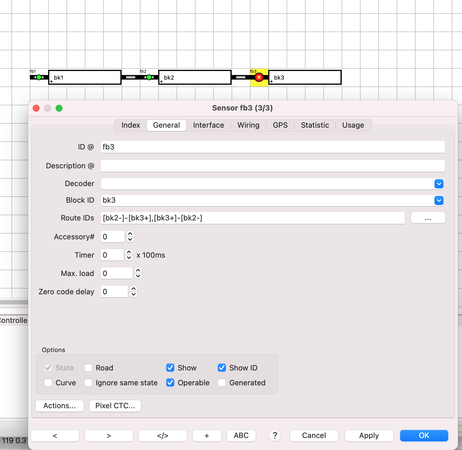

Ik word een beetje gestoord van dit programma. Ik heb dubbele sensors nu weggehaald. Ik heb elke sensor gelijk ingesteld. Behalve dat ik de blokken nog steeds niet opgelicht krijg, als ik nu van blok 1 naar 2 rijd, gaat sensor 3 van blok 3 branden.  ???
Instellingen van Sensor 3:

Heb je bij de blokken op het tabblad "Interface" het juiste adres van de melder ingevuld?

Dat heb ik. Vandaar dat ik er niks van snap. Van blok 3 > 2 > 1 gaat de sensor van 2 en 1 aan zoals verwacht als ie het betreffende blok in rijdt. 3 is nooit aan als ie er in staat, alleen als ie van 1 naar 2 rijd. Dan gaat ie weer uit als ie van 2 naar 3 rijdt.

« Reactie #235 Gepost op: 18 November 2024, 11:34:27 »
Wat bedoel je daar eigenlijk mee? Zoals ik al eerder aangaf krijgt je blok alleen een kleur als je er een locomotief in plaatst in Rocrail. Dan wordt het blok rood.
Dat de Node ID een 1 moet zijn voor Loconet staat in de wiki

@Marco: met node ID op 0 werken de sensors helemaal niet.
@Albert: Het maakt bij mij niet uit of er een loc wel of niet in een blok staat. Er verandert niets aan de kleur. Alleen de sensors reageren.

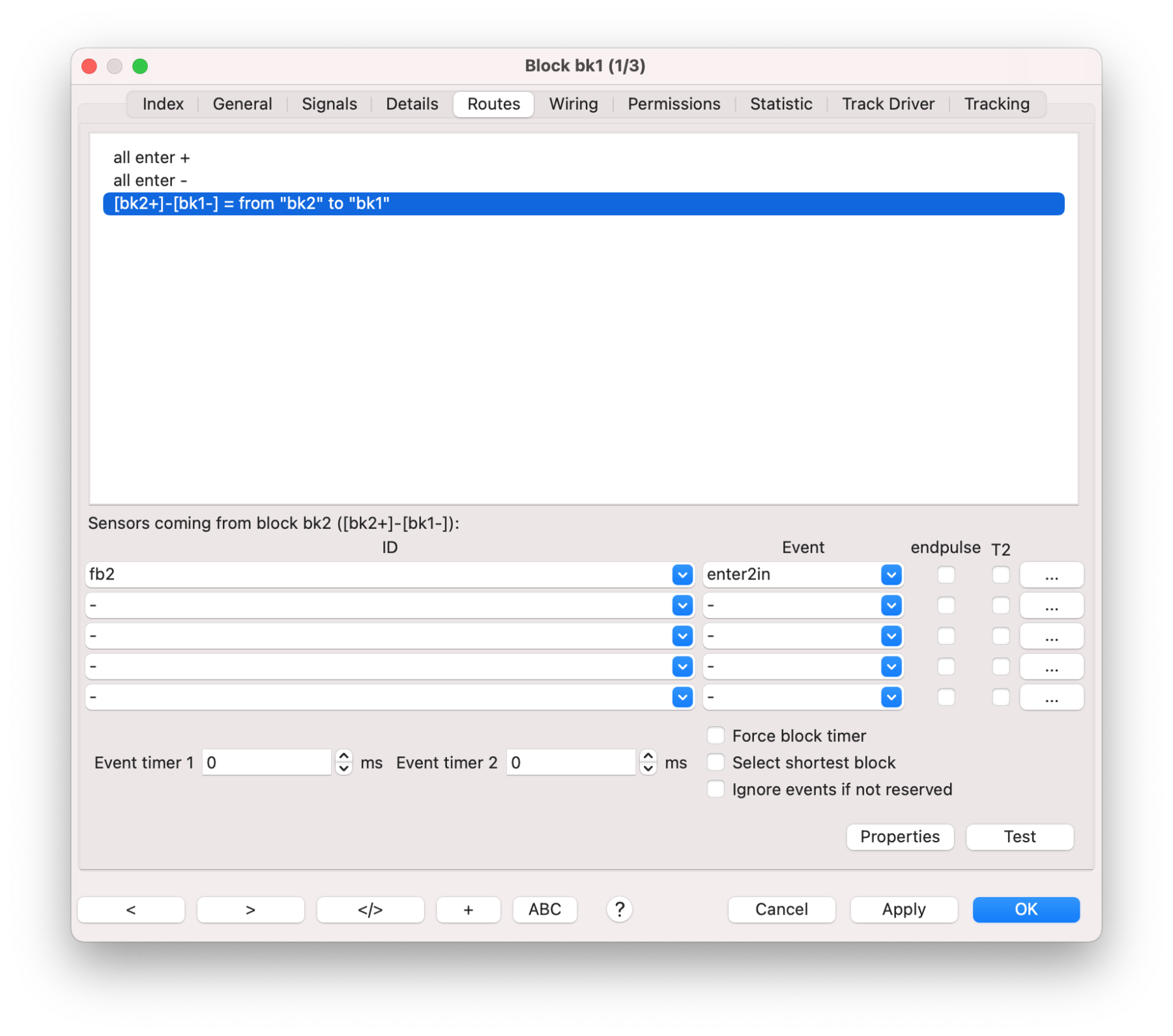

Moet de sensor al niet reageren zonder iets in de blok eigenschappen in te vullen? Ik heb nu in het Routes tabblad van de blokken niks onder ID ingevuld en het gedrag van de sensorweergave blijft hetzelfde. Mijn gedachte is eerst de sensors goed te laten werken, dan pas de blokken aan de sensors verbinden.
Ik begrijp ook niet of er iets in All enter + en All enter - moet worden ingevuld.

Ik heet dan wel geen Albert, maar dit klinkt alsof de melders niet aan het blok zijn gekoppeld. Bij "Eigenschappen" kun je invullen welke melder de IN- en welke de ENTER-melder moet zijn voor dat blok.

Dat heb ik reeds gedaan, zie het bericht met plaatjes boven aan deze pagina. Ongetwijfeld doe ik iets fout, maar ik zie het niet.
Moet ik iets in All enter + en All enter - invullen?
