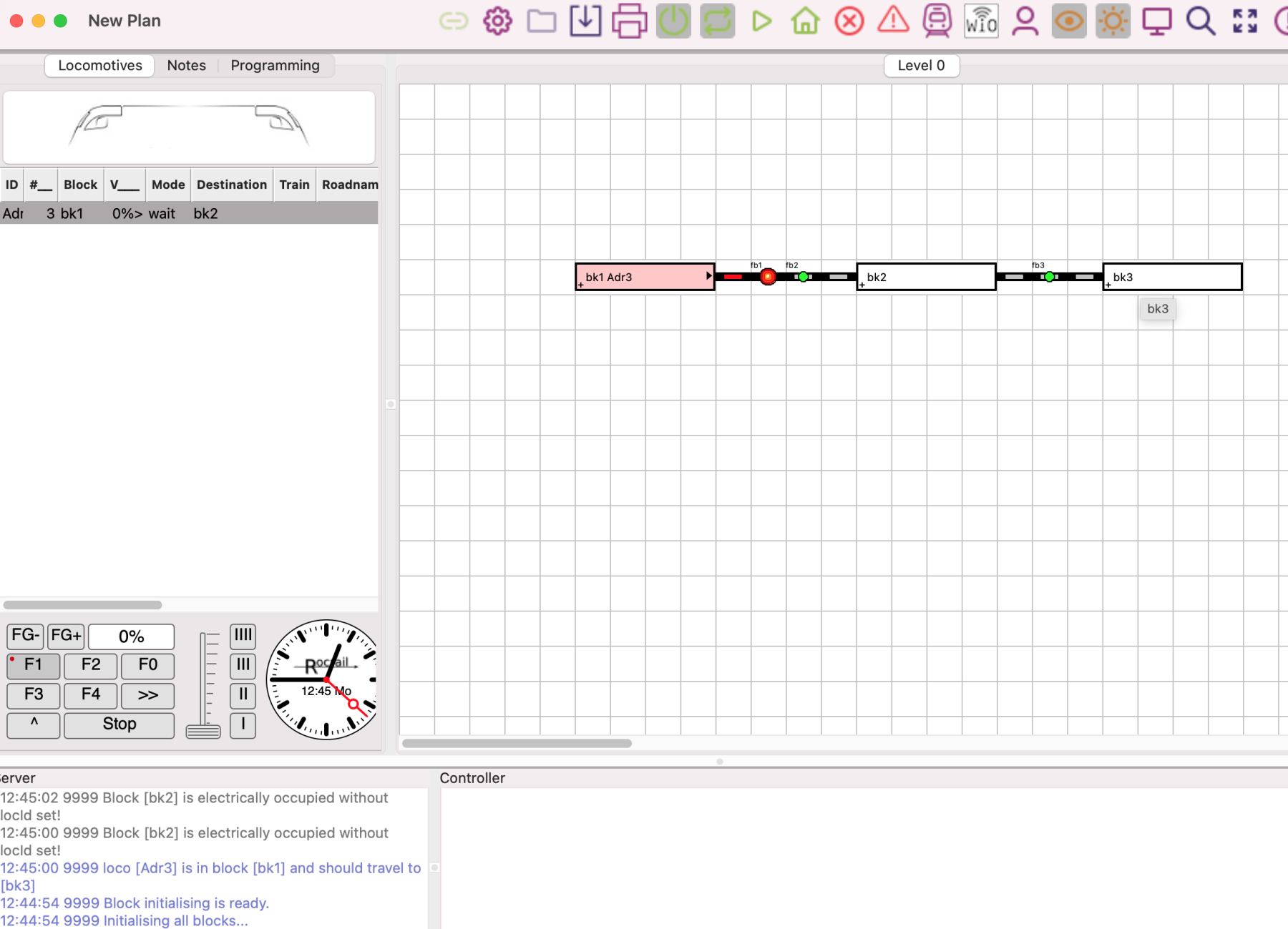

Ik zal het vanaf het begin af aan nog eens doen, maar dat heb ik gisteren ook al gedaan. Ik heb hele kleine blokken voor mijn trambaan. Er is geen sectie nodig om langzaam te rijden. Als de tram een sectie in rijdt, mag het gelijk stoppen. Dus elke sectie moet een blok zijn.
Wat merkwaardig is, is dat als ik een loc op een sectie zet, en met een draadje een directe verbinding maak van de Yamorc uitgang 5 naar de sectierail, wordt de status in de sensor melder naast sensor 5 ook sensor 4 gemeld als actief. Dit geldt ook voor alle andere sensors. Bij het verbinden van 4 wordt 3 ook gemeld als bezet. Het rapporteert dus twee sensors actief, terwijl en maar eentje aangesloten is op die sectie. Dat kan toch niet kloppen?
  • Berichten: 8387
  • Eton Wick, UK
    • Ga naar de Tramfabriek
Re: Videoserie: Rocrail voor beginners
« Reactie #243 Gepost op: 18 November 2024, 13:26:27 »
Ok, helemaal opnieuw opgebouwd en nu werken de sensors naar behoren. Het merkwaardige probleem dat ik hierboven liet zien vertoont zich nu ook niet meer. Merkwaardig. Nu de blokken verbinden.
  • Berichten: 8387
  • Eton Wick, UK
« Reactie #244 Gepost op: 18 November 2024, 13:56:55 »
Ik ben er bijna. Alleen dat laatste lukt nog niet.
- Als het zwarte driehoekje in het blok de goede kant op wijst zet je de Auto mode aan en start je de loc. De loc moet nu van links naar rechts rijden en in het laatste blok stoppen.
De loc heb ik in blok 1 gesleept, zo dat het vakje rood wordt. Dan automatisch rijden geactiveerd en bk1 naar bk3 gesleept. Er gebeurt niks. Bericht in de Server: "Block [bk2] is electrically occupied without locID set". Ik kan de loc echter met de slider besturen, maar dan krijg ik de melding van een spooktrein.

Met de melding kan ik niet zoveel, behalve dat die me een aanwijzing geeft dat melder fb-1 bij blok bk-2 lijkt te horen. Verder valt me op dat er niet voor ieder blok een In- en een ENTER-melder is. Dat zou wel moeten, voor drie blokken dus zes melders in totaal.
Het zou zo moeten zijn:
ENTER bij blok 1 - Blok 1 - IN bij blok 1 - ENTER bij blok 2 - Blok 2 - IN bij blok 2 - ENTER bij blok 3 - Blok 3 - IN bij blok 3.
De fysieke lengte van de IN-melder bij een blok is bij mij maar één raillengte lang (dient immers alleen voor het stop-commando) en zijn dus bij een bezet blok altijd de ENTER- en de IN-melder tegelijk bezet als er in dat blok een trein stilstaat. De lengte van de fysieke ENTER-melder is bij voorkeur langer, omdat je daarmee later de lengte van de remweg bepaalt als je de BBT (afremvertraging) wilt gebruiken. Heb je geen afremvertraging ingesteld, dan rijdt de loc de lengte van de ENTER-melder op halve snelheid.
« Laatst bewerkt op: 18 November 2024, 15:03:49 door 1200blauw »

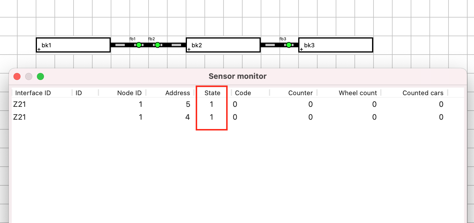

Block>Properties>Routes  is de melders van het betreffende blok. Dus properties Blok 1 is configureren wat te doen als je uit blok X komt. Bijv melder fb1 enter en fb2 in. Of ik geval van 1 melder fb1 enter2in.
De electronical occupied komt doordat je tram twee blokken tegelijk bezet houdt. Je zou dan wel verwachten dat de melder van beide blokken oplicht.
