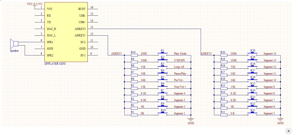

Berichten: 6336
Re: Geluid afspelen via pc
09 May 2019, 13:26:54 »
Eigenlijk is het niet meer dan dit:
De weerstandswaarde aan adkey1 bepaald de functie. Het schakelaartje (reedcontact, lichtsluisje enz) met de juiste weerstand start de player. Adkey2 heb je dan niet nodig.
Geluidje op het sd kaartje zetten, in de player stoppen en afspelen.
Punt 1 van het ic zit aan de +5V, Punt10 aan de GND (0V)
Laatst bewerkt op: 09 May 2019, 13:31:34 door ruudns

sorry, speaker aansluiten begrijp ik, maar weerstand waarde, GND, ADKEY, ik begrijp het echt niet, ik ben maar een simpele glassnijder
ik heb een reedcontact, daar zitten twee draden aan, waar gaan die naar toe ? en waar zit ik stroom op ?
dat is voor mij simpel, gr teuntje

Hoi Teun, ik begrijp dat je het simpel wil houden. Je geeft aan dat je over weg kunt met een reed relais. Bij de eerdere suggesties wordt al verwezen naar een mp3 speler van Ali. De
Aliexpress was een te lange link
. Op het bordje vind je plekken voor het vastsolderen van de + en de b- van de voeding, of batterij van ca 5 volt. Dan zit er een connector op waar je de draadjes van een klein luidsprekertje in kan vastschroeven. Verder zitten er drukknoppen op. Later kun je die er af solderen en daar met draadjes het reed relais voor in de plaats solderen. Eerst maar eens gevoel krijgen bij hoe je de knoppen bediend. Je hebt een micro SD kaartje nodig. Heeft weinig geheugenruimte nodig. Zet daar een paar geluiden op door ze in de PC te steken, of met een USB kabel die je in de USB connector op het bordje steekt. Zo kun je ontdekken dat je een bestandje kunt afspelen, of zelfs eindeloos herhalen. Dat is handig voor de overwegbel. Je start het signaal door op een knop te drukken (later een reed relais) en je stopt het door op pauze te drukken (later een ander reed relais. Voor het binnen rijden in het station gebruik je weer zo'n bordje. Nu zet je de luidspreker niet bij de overweg, maar bij het stationsgebouw. En weer start je het geluid, nu van een binnenkomende trein, die tot stilstand komt en het geroezemoes op het perron, de omroeper die zijn werk doet en de vertrekgeluiden van de trein. De kosten zijn relatief gering, dus je kunt er je geen buil aan vallen. Succes met deze stap en wellicht dat je later ingewikkelder dingen wil doen en ga ja dan een Arduino of iets dergelijks aanschaffen. Hou het voor eerst simpel en ga op ontdekking uit.
Laatst bewerkt op: 09 May 2019, 16:55:14 door Bert van Gelder
