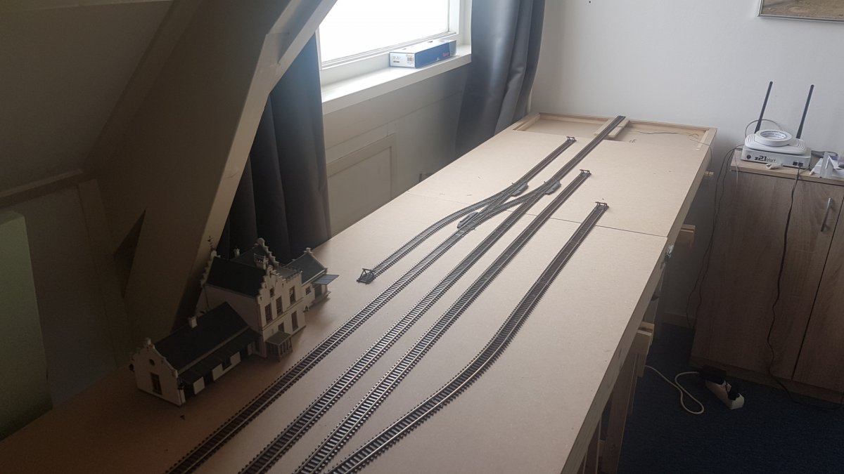

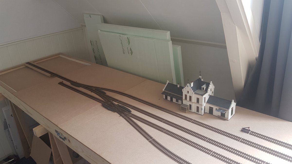

Ik vond het wel eens tijd worden om na meerdere jaren veel hier gelezen te hebben nu zelf ook eens een topic te openen.
Ik ben sinds een paar maanden bezig met een modulebaan. Waarom een modulebaan? Vanwege eventuele aankomende verhuizingen en om eventueel beurzen te gaan bezoeken.
Het voorbeeld zoals de titel al zegt is station Hoogkarspel, in de laatste periode van het oude stationsgebouw, dus vlak voor de verbouwing (rond 1964). Ik wilde een Nederlandse baan bouwen, maar dan wel 1 die voldeed aan de werkelijkheid qua baanplan en omgeving. Aangezien ik een Noord Hollander ben wilde ik iets uit de buurt en toen was het eigenlijk snel beslist toen ik het station van Artitec had gevonden. Dit station was qua schaal gelukkig niet al te groot dus bood het mij mogelijkheden in de beperkte ruimte die ik heb.
De baan:
- 3 modulebakken, totale lengte 3.60 mtr bij 0.70 mtr.
- digitaal met witte Z21
- roco line zonder bedding
- in de toekomst komt er een los ovaal op frame om op de beurzen te kunnen gebruiken om rond te rijden.
Het baanplan:
Inmiddels gisteren de rails roestig gemaakt, ballastmateriaal is ook onderweg. De rails moet nog wel eerst vastgezet worden op de tafel en natuurlijk nog op maat gemaakt worden op de bak. Wel zit ik nog even te peinzen over de verbindingen onder de tafel voor alle draden en snoeren. Geen idee wat ik het beste kan gebruiken qua stekkers, iemand tips daarvoor?

Donny95
Berichten: 207
Re: Station Hoogkarspel, modulebaan in H0
29 September 2019, 12:43:09 »
Pfoe, even de stof van het draadje afblazen.
Het is hier een flinke tijd stil geweest, deels door een tijdje ziektewet, vakantie en weet ik het wat. Gelukkig ben ik weer volop bezig en zit er wat schot in de zaak.
Wat is er tot nu toe gebeurd:
Allereerst heb ik even aan de uiteindes een verdieping in de module gemaakt, omdat het uiteinde van het spoor op een dijk moet liggen. In plaats van het verhogen van het spoor heb ik het juist andersom gedaan en ga ik de boel eromheen verlagen.
Inmiddels zijn de modules ook echt modules geworden, de rails is gepast, vastgezet en doorgeslepen bij de bakovergangen. Alle stroomaansluitpunten voor de rijspanning zijn gemaakt. De wisselaandrijvingen laat ik zo. Die werk ik met scenery wel flink weg, maar om ze om te draaien en in de module te begraven was me te ingewikkeld. Ik ben ook maar een simpele ziel.
Waar ik nu mee bezig ben is het volgende:
het ballasten. Naar voorbeeld van een andere baan hier op het forum heb ik 5 zakjes van Woodland Scenics N spoor ballast gemengd zodat het lijkt op de rivierbodemstenen waar het ballastbed van die tijd uit bestond. Daarna met de welbekende verdunde houtlijm met afwasmiddel eroverheen en de volgende dag zit het zo vast als beton.
Enige knelpunt is de wissels, maar na veel geduld en vooral heel secuur werken komt dat ook wel goed.
Tot de volgende update.
Donny (NS7742)
Groeten, Donny
