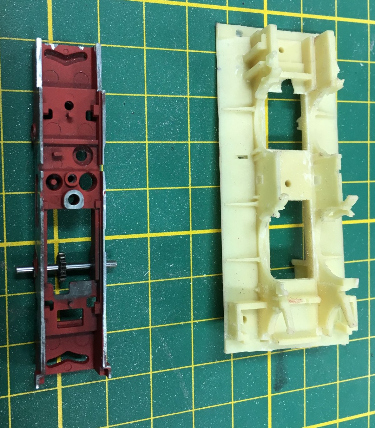

We gaan weer verder.
In de bouwbeschrijving van Maykel staan de woorden als knippen en uitbreken. Brrrr vind ik een methode om een zamak frame voorgoed naar de gallemiezen te helpen. Ik gebruik hiervoor de proxxon met een carborundum schijfje.
Met een beetje rustige hand kan je prima het frame bewerken en ontdoen van overbodige details zoals leidingen, remwerk, klinknagels en nog ander details.
De handleiding geeft aan wat weg moet maar ik zou zeker zorgen dat op dat moment het resin frame schoongemaakt is zodat je goed kan zien wat van het frame weg moet. Herhaal dit passen regelmatig en verwijder niet teveel in een keer. Beter tien keer gepast  en nog meer aanpassen dan een keer  oeps gevolgd door k********* Het resultaat moet zijn dat het frame er strak er in moet passen.
Bij de kunststof bodemplaat met de stroomafnemers moet je even opletten. De remblok imitaties moeten er af, maar kijk uit dat je slepertjes niet beschadigd.
De bodemplaat bestaat uit een onder en bovendeel die de slepertjes vast houden. Ik heb ze uit elkaar gehaald om het verven makkelijker te maken en de slepers veilig te stellen.
Helaas is hierbij de veerkontakt verbinding gesneuveld, viel te verwachten want die is er met een hete bout ingesmolten. Echter de reparatie met een decoderdraadje is zo gedaan. Bovendien is een gesoldeerde draadverbinding is altijd betrouwbaarder dan een veercontactje. Daarom heb ik ook de andere verbinding tussen de sleper en het frame verbroken en vervangen door een draadje. Let op om het contactvlakje op het frame te verwijderen, zie hiervoor de gele markering in afbeelding.
Vervolgens ben ik de bufferbalken pas gaan maken. De bevestigingslippen aan de achterkant heb ik verwijderd conform de handleiding maar de gaten voor de kapbevestiging heb ik niet gemaakt want dat ga ik anders doen.
De buffers heb ik in eerste instantie gemaakt volgens de handleiding maar na een valletje op de grond had ik verbogen buffers en bij het rechtbuigen brak er resin af. Ik heb ze uiteindelijk vervangen door Philotrain NS buffers, heb ik tenminste verende buffers. Ik heb de bufferhulzen met een mes vewijderd maar de buffer plaat laten staan. In het midden een klein gaatje geboord van 0,6 mm en en dit vervolgens met stappen van 0,2 mm opgeboord tot de maat van de buffer van 2,2 mm. Ook hier geld blijven passen. De redenen voor de stapsgewijze opbouw is de brosheid van resin in combinate met een groot gat in een klein onderdeel. Voor je het weet heb je een breuk.

Nu ga ik beginnen met het schilderen en afwerken van de kap. Zoals je eerder hebt gezien primer ik de kap altijd met mijn favoriet de grijze primer van Tamiya, dekt goed en hecht prima op kunststoffen en vaak ook op metaal. De verf die ik heb gebruikt is de Phildie groen 105 en zwart van de action.
De verfspuit schoongemaakt  en het kapje ontvet met wasbenzine. De gebruikelijke voorbereidingen.
Nu de eerste poging, eerst met zwart dan het dak en de bovenkant van de waterbak afplakken.
Bij het verwijderen van de tape ging delen van de zwarte verf mee. Grrrrrrrr  >:( >:( >:(
Kapje in de thinner om de verf te verwijderen en overnieuw beginnen. Zelfde volgorde gebruikt zwart eerst en dan groen. Gaat nu goed pfffff
Dan met de transfers aan de gang na een nachtje drogen. De transfers netjes uitgeknipt en aangebracht en met de blauwe Microset op hun plaats gezet zodat netjes over de klinknagels heenzakken. Wat me opviel was dat de inkt van de decals verdween. Ik dacht nog dat repareer ik wel, paar kleine plekjes.. Maar de volgende dag toen ik mijn werk bekeek waren vrijwel alle zwarte lijnen verdwenen... Gloeiende gloeiende ….  >:( >:(Wat is dit nu weer? Geprobeerd de transfers te verwijderen maar dit leverde beschadigingen op aan de verf...  :'(
Gaan we weer, kapje in de thinner en opnieuw beginnen. Daar ik geen transfer meer had besloten om de strepen dan maar te spuiten. Eerst zwart gespoten en daarna een lange afplaksessie met Tamiya tape. Dan groen er overheen. Ziet er goed uit.
Voorzichtig de tape verwijderen en daar ging het weer mis. Ik trok de verf weer van het kunststof af.  :'(
Zucht....
Kapje maar even in de hoek gesmeten en de boel opgeruimd. Even wat anders doen.
Ik heb in Houten bij Maykel mijn probleempjes voorgelegd en die gaf aan dat hij met zijn printer die hij gebruikt wat problemen had met een serie transfers waardoor de inkt van het vel te verwijderen was door er over te verwijderen.... Ik heb toen van hem een nieuw setje gekregen om het opnieuw te proberen.
Op dezelfde beurs kwam ik bij jongens van Modelbrouwers langs en daar heb ik op hun advies een spuitbus decalcote gehaald. Kan dit niet meer gebeuren.
Dus thuisgekomen en gelijk maar aan de slag. Kap in de thinner en groen en zwart er overheen. Heel voorzichtig de tape verwijderd en op een paar plekjes na is het nu goed gegaan.
De decalcote over de transfers gespoten en lekker laten drogen.
En nu ging het goed met de transfers.  (y)
Nummerplaten er op en vervolgens de blanke lak eroverheen. Kan er niks meer gebeuren.
Dan was het nu nog wat details aanbrengen zoals de handgrepen, lantarenijzers, fluit, dom, bel etc.
Dan krijg je dan dit.
