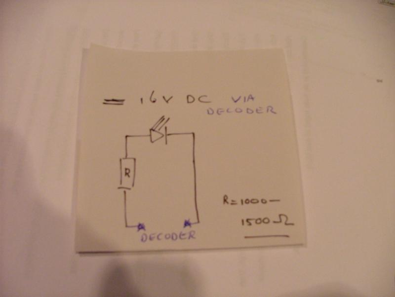

Je wil een led aan een functieuitgang van een decoder hangen. Wel, daar komt gelijkspanning uit. Dus met al dat gedoe over extra beschermingsdiodes heb je niks te maken. Gewoon je led in serie met een weerstand aan de decoderuitgang knopen.
Paul VT 11.5

Timo, hoop dat je dit begrijpt (en zo kunt lezen): (zie link)
+ en de  - op de decoder uitzoeken en de LED aansluiten
Als de LED niet brandt, de draadjes even omwisselen. :D: suc6! gr. Paul

dan is deze tread natuurlijk overbodig geweest :P, en ga ik lekker een weerstandje van 1k voor m'n ledje knopen  ;D
