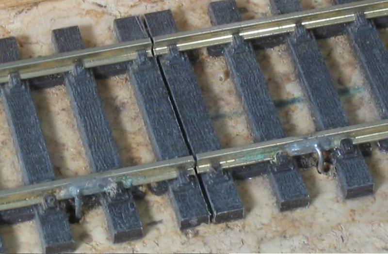

« Reactie #37 Gepost op: 31 January 2008, 17:01:04 »
Hier de foto's die ik aan Dito had beloofd.
Bovengronds:
https://images.beneluxspoor.net/bnls/railverbinding1.jpg
En zo ziet het er aan de onderkant uit:
https://images.beneluxspoor.net/bnls/railverbinding2.jpg

  • Berichten: 1099
Re: aansluitingen aan rails
« Reactie #38 Gepost op: 31 January 2008, 19:42:31 »
In de raillas van Fl* profi maak ik aan de onderkant met een slijpschijfje een sleufje.Wat soldeer erin , stukje voorvertint  blank koperdraad 0.5 ,
Dag Vincent,
Heb jij misschien een foto hiervan? Een goed voorbeeld doet volgen....
Bvd!
Klaas,
Jouw methode ook nog niet eerder gezien. Bedankt..!
« Laatst bewerkt op: 31 January 2008, 19:45:09 door Paul VT 11.5 »

  • Berichten: 612
« Reactie #41 Gepost op: 01 February 2008, 10:21:41 »
Hallo Klaas
Zeer puik afgewerkt.Ik zie niet welke draad je gebruikt.Is he vaste draad of gevlochten?Je gebruikt naar de rails geen omhulde draad zie ik want ikzelf
vind het vervelend als je met kleuren werkt en dan valt dit meteen op
dat stukje dat er opzij uitkomt wat je minder hebt met afgestripte draad.

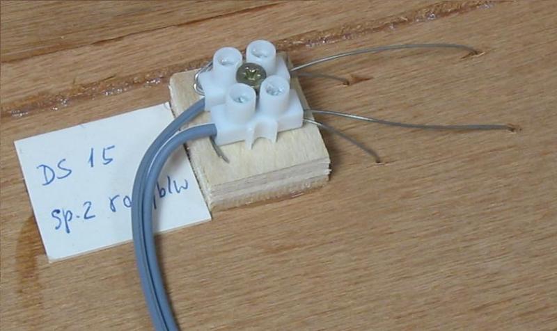

  • Berichten: 27039
    • Pagina van klaas
« Reactie #42 Gepost op: 01 February 2008, 13:34:20 »
Dito,
een paar berichten eerder had ik al verteld dat ik telefoondraad 0,5mm gebruik. Dat is massief, en de isolatie is er af gehaald. Het is helemaal niet nodig dat dat stukje geisoleerd is. En zoals je zelf al opmerkt, die gekleurde isolatie stoort alleen maar.
De grijze draden die je bij de kroonsteen weg ziet lopen is luidsprekersnoer. Dat is dus soepele draad, en die is uiteraard wel geisoleerd.
