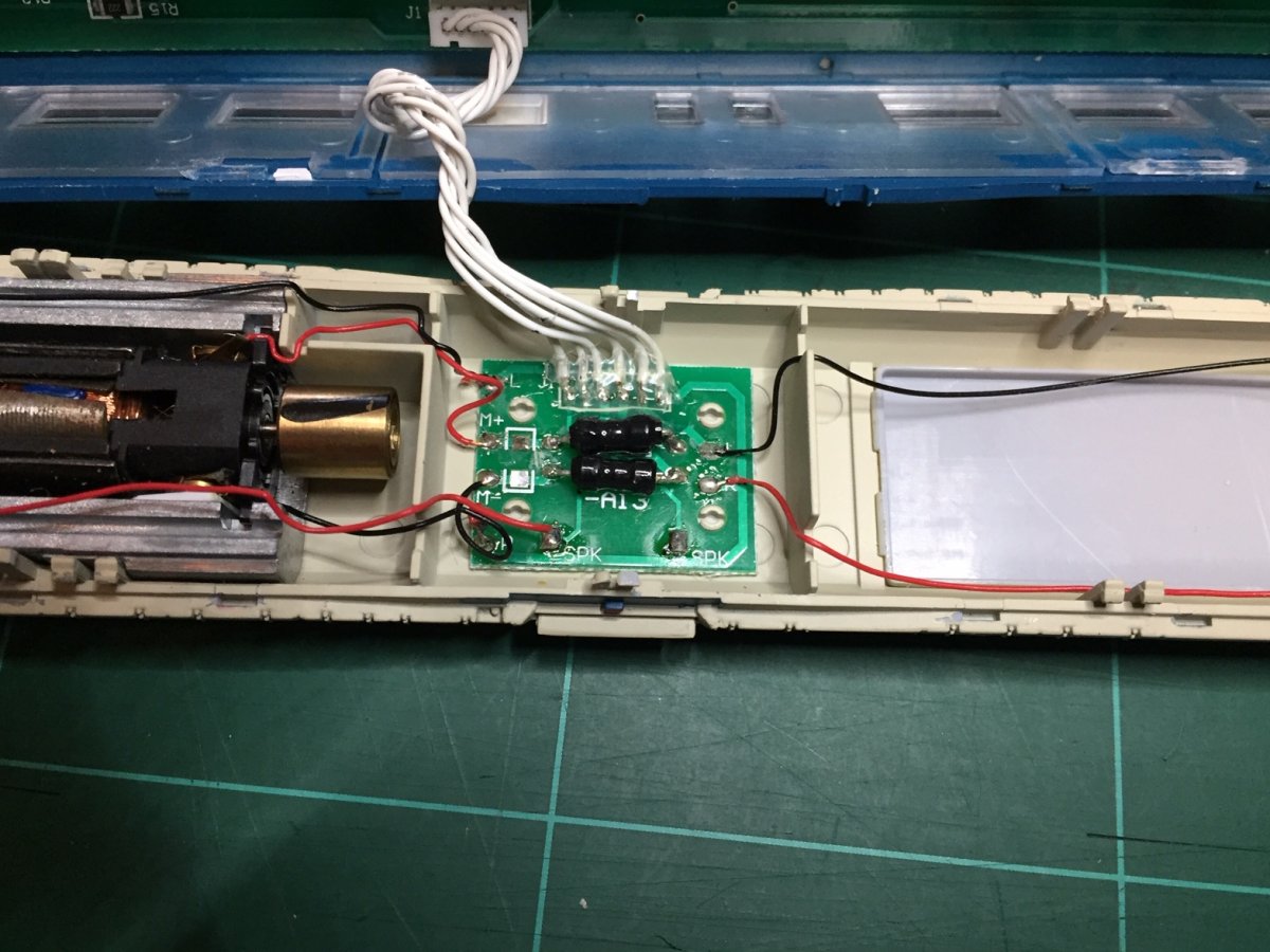

Sleper eronder en wat draadjes omsolderen op het kleine printje dat op de bodem onder het interieur huist. Verder een decoder inprikken als je een analoog tweerailmodel ombouwt.
Ik weet niet of de drierail de1 van Artitec ook andere wielen had, maar misschien is dat helemaal niet nodig. Verder kan je bij Artitec vragen of ze de originele sleper nog hebben. Die klik je er zo onder.

Kennis van elektronica is echt overbodig. Enige ervaring met solderen is genoeg.
Er zijn verschillende versies van het kleine printje, maar het idee is hetzelfde. Er is duidelijk te zien waar de stroomafname is aangesloten. Je sluit de zwarte draden van de stroomafname aan op dezelfde plek als de rode draden van de stroomafname. De sleperdraad sluit je aan waar eerst een van de zwarte draden zat.

Een zin als "kennis van elektronica" kan afschrikken. Dus ik laat even zien wat nu precies nodig is aan soldeerwerk bij de ombouw van dit model. Toevallig erg weinig. Leek me ook wel handig die foto's.
