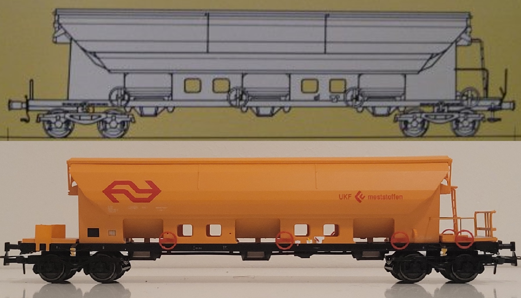

« Reactie #285 Gepost op: 27 December 2024, 21:29:41 »
Zo te zien geeft die tekening niet de DSM wagen weer, aangezien die een asynchrone stortbak heeft
Was mij ook al opgevallen. En je kan niet tellen, maar je hebt denk ik wel gelijk dat de (oa) vlakken/knikken niet kloppen  :)

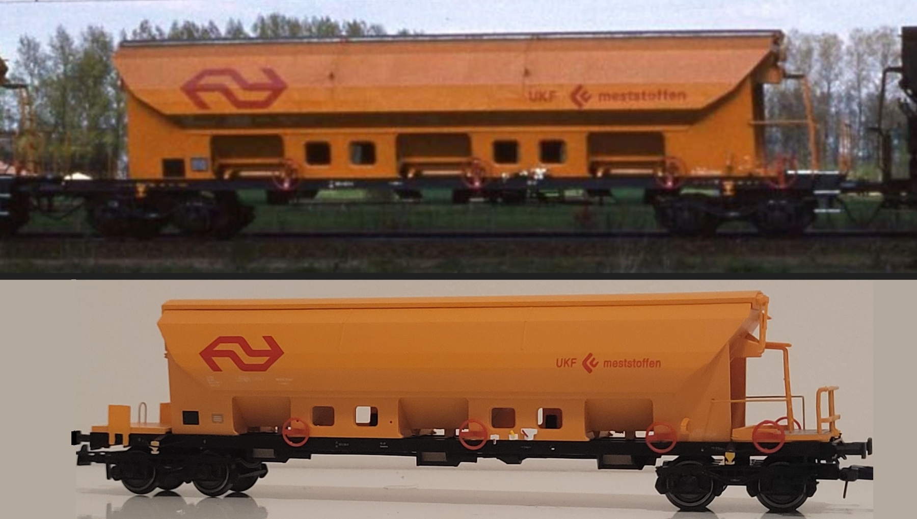

Het beloofde verhaaltje… Ten eerste: mooie modellen! Ten tweede: zoals als eerder hier gezegd: de afmetingen en daarmee vorm van de bak kloppen niet. En aangezien ik het lastig vond om deze conclusie te trekken op basis van de info in dit draadje of verder online, bij dezen mijn eigen verslag:
  • Al eerder genoemd, de modellen ogen fraai en zijn relatief zwaar. En niet onbelangrijk, het geel dekt! Het heeft mijns inziens ook de juiste 'oranje-warme' tint; of de RAL klopt, laat ik in het midden. Het opschrift "UKF Meststoffen" is overigens duidelijk te klein.
  • Eerst maar eens meten; het model is 202mm lang en 50mm hoog (vanaf loopvlak). Op schaal zouden de 17m lengte en 4241mm hoogte zich vertalen naar 193mm en 49mm moeten zijn. Dus het model is iets te lang, of niet hoog genoeg; hoe je het bekijkt.

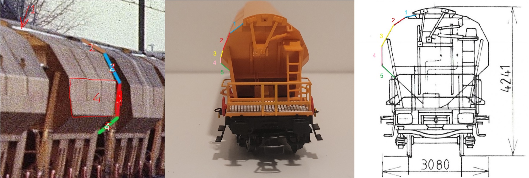

  • De knikken.. De reden dat ik zei dat Sicco niet kon tellen is omdat de originele Tads wel degelijk 5 vlakken en 4 knikken hadden; in de foto bij zijn uitvoerige beschrijving in Reactie #199 telde hij het vlak met sneeuw erop niet mee. De doorsnede in Reactie #208 laat ook duidelijk 5 vlakken zien. Het model heeft ook 5 vlakken, maar vlak 4 is in verhouding veel kleiner dan op de NS Tals.
  • De laadbak is te kort; het deksel is 152mm, in schaal zou dit 179 mm moeten zijn (uiteinden zitten bijna recht boven de buitenste assen; die maat is in werkelijkheid 15560mm). Dit is bovendien ook duidelijk zichtbaar doordat de steunen onder de uiteinden van de laadbak thv de rangeerhaken ophouden, terwijl deze 1:1 daar ruim voorbij gaan. Het bordes (en platform aan het andere uiteinde) op het model is daardoor ook aanzienlijk groter.
  • De scherpere uiteinden van de bak, het klepscharnier en mechanisme lijkt wel conform NS Tads; volgens mij is de snelle conclusie dan dat dit een laadbak is met DB contour en een NS klep? Dus niet Duits, maar een fantasiemodel :) Of weet iemand een voorbeeld?
  • Aan weerzijde van het uiteinde zonder bordes staat een bord…? Dit is wellicht omdat deze ook op de Nacco wagons staan…? Moet eraf! En de NS Tals heeft daar 2 handgrepen; op het model zit er daar maar 1. Over relingen; die op het model zijn te laag, zie de foto's.
Voor mij duidelijk; dit is geen NS Tals. Maar lijkt er voor sommige wellicht wel op… Hij is geel met rode letters, en het is een door de oogharen soortgelijke 4-assiege zelflosser. Maar ik kan mij goed voorstellen dat dit voor velen daarmee geen geslaagd model is. En voor de duidelijkheid, dit alles is geen verwijt naar fabrikant of levenrancier: het is ieder vrij ‘m wel of niet te kopen. Maar of het model ‘geometrisch klopt’ is voor mij beantwoord. Echter, voor de aanbiedingsprijs maal ik er niet om; dus ik ben toch gezwicht voor een sleepje.. :) Bovendien; of en wanneer er een correct model komt, wie weet...
