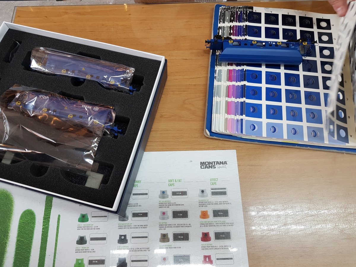

Wat een kritiek, iedereen begrijpt toch wel dat compleet nieuwe mallen voor alleen die knik niet te betalen zijn.
Ik ben zeer blij dat er mensen zijn die zoeken naar mogelijkheden. Het zijn prachtige wagens! Oké ze zijn prijzig maar dat zeker waard.
Ze lopen subliem, zijn lekker zwaar en ja het logo zit iets te hoog. Omdat ik het gewoon machtige wagens vindt ondanks de extra knik ben ik er weg van.
Alleen dat logo zat mij wel dwars... dus niet langer lullen maar poetsen:
Met water en zeer fijn schuur/polijst papier worden de logo's verwijderd. Dit gaat best snel.
Dan zie je toch iets kleur verschil, DSM had destijds de RAL 5010 als huisstijl kleur. Zoals iedereen wel weet kun je niet altijd de originele kleur op een model gebruiken omdat het bij benadering niet mooi is. Dus ik moest de verfkleur bij mijn huisleverancier laten uitzoeken en aanmaken :-)
Daar gingen we dan met de set en een gepoetste wagen.
Alles verwijderen en de bovenzijde even opnieuw gespoten. Weer lekker strak en klaar voor de opschriften:
Precies voor deze wagens beschikt kleinspoor over de opschriften. Enkele setjes 94 besteld en gaan!
Het is even passen en meten en dan komen de logo's op de correcte plaats terug.
En daar is hij dan, omgenummerd en wel. Op naar de volgende set.
Dus dat probleem is opgelost.  ;D ;D (y) (y)
Nou er werd bij mij de indruk gewekt dat de Nederlandse wagen gemaakt zou worden en dat is dus niet gebeurd. De gekozen wagen is in alle opzichten (lengte, hoogte en alles aan de vorm van de bak) anders. Het is een standaard Duitse Tads in het blauw en geen model van de werkelijke wagen die geheel eigen specificaties had. Als dat het doel was en als daar voldoende mensen mee tevreden zijn, prima. Als ik de enige ben die de indruk heeft gehad dat het anders zou worden, dan is dat mijn probleem. Persoonlijk vind ik het verschil tussen het standaard type en de NS/DSM variant gigantisch (zeg maar groter dan een G1206 in 6400-uitvoering brengen). Het is een fantasie-uitvoering, maar nogmaals, als daar voor gekozen is en er een markt voor is, prima. Ik vind het heel, heel, heel erg veel geld voor een fantasiemodel, maar ook die afweging is persoonlijk.
Ik vind jouw wagen met deze kleur (en de verplaatste logo's wel behoorlijk opgeknapt, maar het is nog steeds een standaard Tads in DSM uitvoering en bij lange na geen NS DSM Tads.
« Laatst bewerkt op: 28 May 2020, 11:33:02 door Sicco Dierdorp »
Als je dit al heel, heel, heel, heel erg veel geld vind had je die correcte modellen ook niet gekocht, die zouden nog heel veel duurder zijn geweest door nieuwe mallen.
En het is geen fantasiemodel. Het is een Tds welke bestaat alleen niet officieel in deze huisstijl. Het blijft een mening en je goed recht ze niet te nemen.
Ik ben blij dat er bedrijven zijn welke deze afweging maken omdat anders er voor de NS markt bijna niks is. En modelbouw in concessies doen.
Geen enkel model klopt volledig  ;D
Gr. Silvester

Heel mooi gedaan  :o  Even een vraag: je zegt dat je alleen de bovenkant hebt gespoten? Heb je dan de onderkant (het frame en de poten waar de letters op staan denk ik?) echt afgeplakt? Of heb je gewoon van bovenaf gespoten? Kun je dat überhaupt met een airbrush of spuit je dan toch de onderkant onder met nevel? Ben niet zo thuis in spuiten, vandaar  :)
Edit: en oh ja, heb je ook nog een blanke laklaag gespoten?   :)
