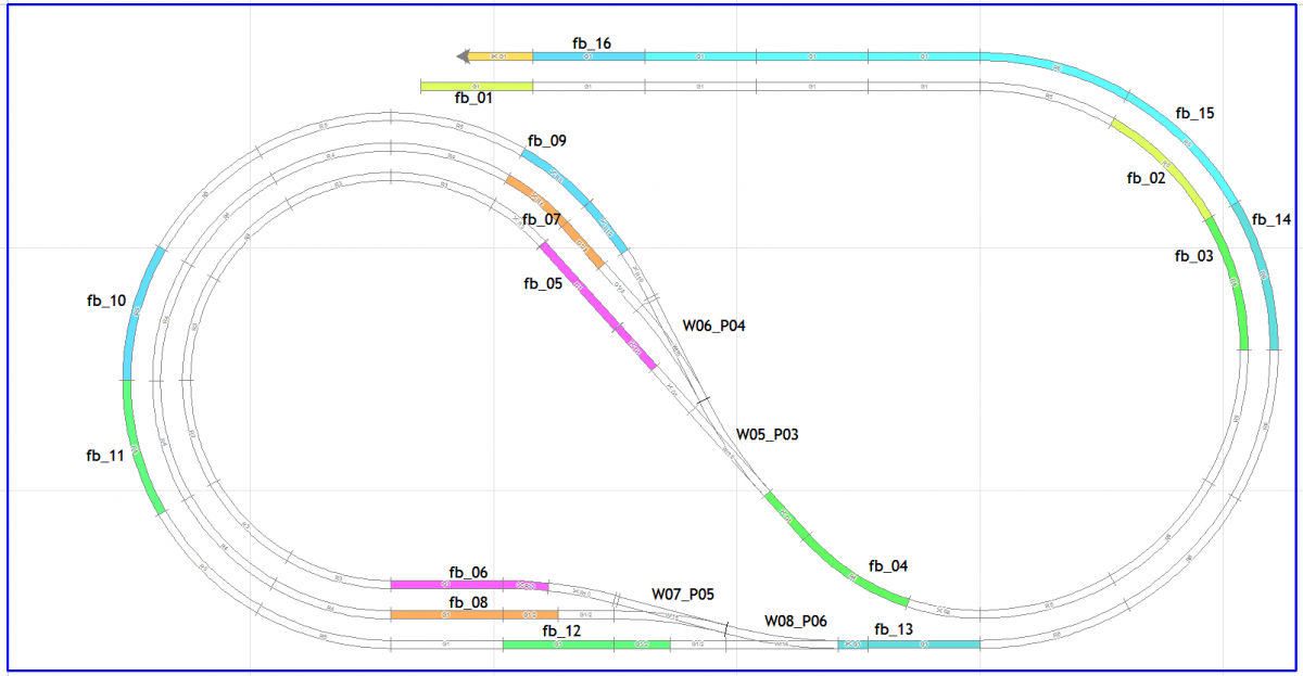

Ik ben (enige tijd geleden) begonnen aan mijn baan. In dit draadje zal ik verslag doen van wat ik zoal uitricht.
Een kort intro
Ik heb een paar jaar geleden een speelbaan van 2m2 gemaakt. Dat was plezierig en smaakte naar meer. De oppervlakte was uiteindelijk wat klein om wat leuks mee te doen. Bovendien stond de baan in de weg. Dat is nu opgelost.
Schaal is H0.
Idee is om een Nederlands tintje eraan te geven.
Periode is ergens tussen III en heden; maar daar permitteer ik me de nodige vrijheden.
Oppervlakte is 2600 x 1400 mm, wat ze in Duitsland een Kompaktanlage zouden noemen.
De baan heeft twee niveau's, het onderste is een schaduwstation
In het zichtbare deel komt een stationnetje en rangeerterreintje.
Zie plaatje:
Overigens, ik bezin me nog over de exacte uitvoering van het rangeerdeel.
Het schaduwstation is als volgt uitgevoerd:
« Laatst bewerkt op: 07 January 2020, 00:07:16 door Bert van Gelder »
Juroen
  • Berichten: 436
Re: Molendaal
« Reactie #1 Gepost op: 02 January 2019, 22:04:50 »
Het schaduwstation.
In mijn vorige bericht schreef ik al dat de bouw al is begonnen, dus hierbij meteen een indruk van het schaduwstation.
In het schaduwstation hanteer ik (straks) éénrichtingsverkeer.
Er is plaats om vier treinen op te stellen.
Minimum radius is hier 420 mm.
Verder:
Besturing met een Multimaus en communicatie met met de computer via een S88XpressNetLI startset inclusief USB to Serial.
Als wisseldecoder heb ik een mardec, per wissel één relais voor het puntstuk.
Op de computer heb ik rocrail.
Groeten Juroen

Opgelet in de rechterbovenhoek. Je kan daar in de problemen komen met de doorrijhoogte voor de sporen die van je schaduwstation komen en waar de sporen komende vanuit het station over moeten gaan. Ook de hoogte die je voorziet voor je rangeersporen speelt hierin mee. Je kan geen oneindig steile helling gebruiken om voldoende ruimte te hebben om aan je schaduwstation te komen.
Over de afmetingen van je baan spreek ik me niet uit. Of alles bereikbaar is moet je voor jezelf uitmaken.
Succes met de verdere uitbouw.
Frans
MTD treinenclub vzw Edegem - www.mtdtreinenclub.be -
Tentoonstelling MODELSPOOR by MTD - Hangar 27, Edegem (B) op 24 & 25 Oktober 2026
Juroen
  • Berichten: 436
Re: Molendaal, een kompakte baan in h0
« Reactie #6 Gepost op: 03 January 2019, 15:32:51 »
Hellingen en doorrijhoogte; een compromis
Inderdaad is er rechtsboven een kritiek punt. De doorrijhoogte is daar maar 75 mm. Dat kan net, maar houdt niet over.
Op de baan zijn alle hellingen juist onder de 3%; aan de steile kant, maar uit voorlopige testen is me gebleken dat het met mijn relatief korte treinen werkt.
Ik vermoed dat je duidt op de breedte van 1,4 m. Aan de voorzijde is er een luik om het schaduwstation te inspecteren. De baan is aan de beide lange kanten bereikbaar. Daarmee zal de breedte acceptabel zijn.
Ondertussen heeft de gedachte post gevat dat ik met een uitneembaar stuk landschap moet maken zodat ik er ook langs boven bij kan.
Groet, Juroen
« Laatst bewerkt op: 03 January 2019, 15:52:23 door Juroen »

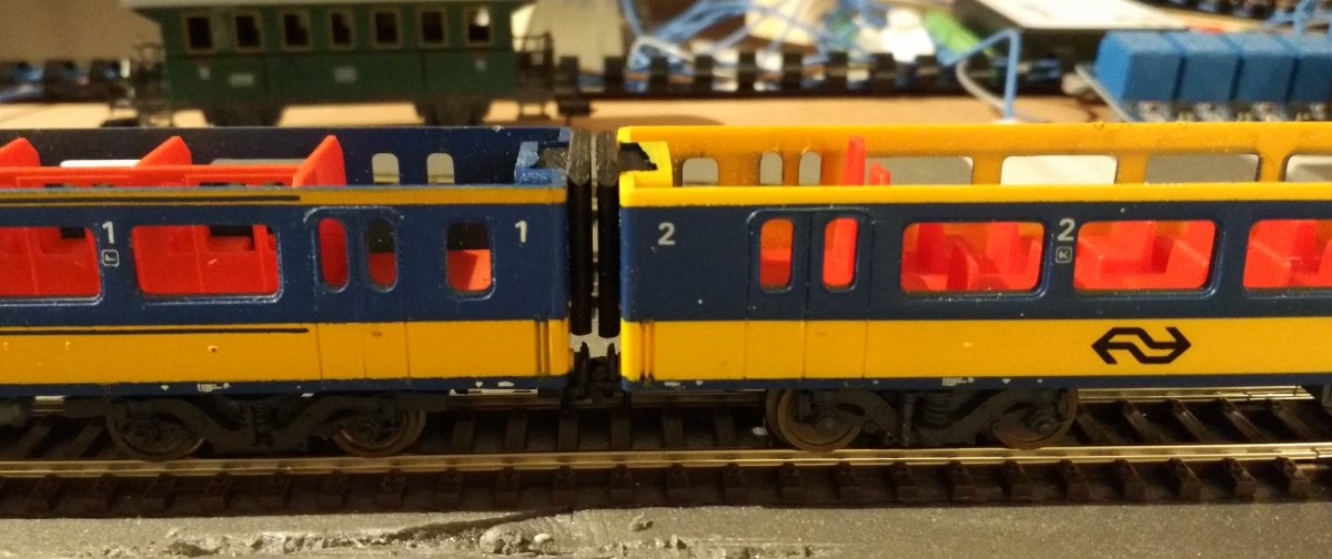

Inbouw van een kortkoppelingsmechaniek
De opbouw van de baan ligt even stil, ik wacht op onderdelen voor de keerlus. Dan even wat anders.
Ik heb vier ICR rijtuigen van italiaanse makelij die origineel in gekoppelde situatie nogal ver van elkaar staan.
Onlangs kocht ik in Houten voor deze rijtuigen 'grote' symoba's. Het is vast al vaker gedaan, hierbij toch wat plaatjes.
Om de juiste afstand te vinden nam ik twee rijtuigen, twee symoba's voorzien van een fleischmann profikoppeling. Zo kon ik de afstand tussen de voorkant van de symoba en de binnenwand van het rijtuig bepalen. Een stukje hout, op dikte gemaakt, diende als afstandsmal.
Ik heb de rijtuigen nog niet dichtgemaakt, ik wil ze in de nabije toekomst nog van verlichting voorzien.
De pin van de symoba moet ik nog inkorten, eerst even proef rijden.
Voorlopig loopt de stam als een zonnetje dooe mijn schaduwstation in aanbouw.
Hieronder de plaatjes:
1) het ontstaan van het gat in de onderzijde van het rijtuig
2) het verwijderen van de originele koppeling
3) de symoba van bovenaf gezien
4) kort gekoppeld.
Groet, Juroen

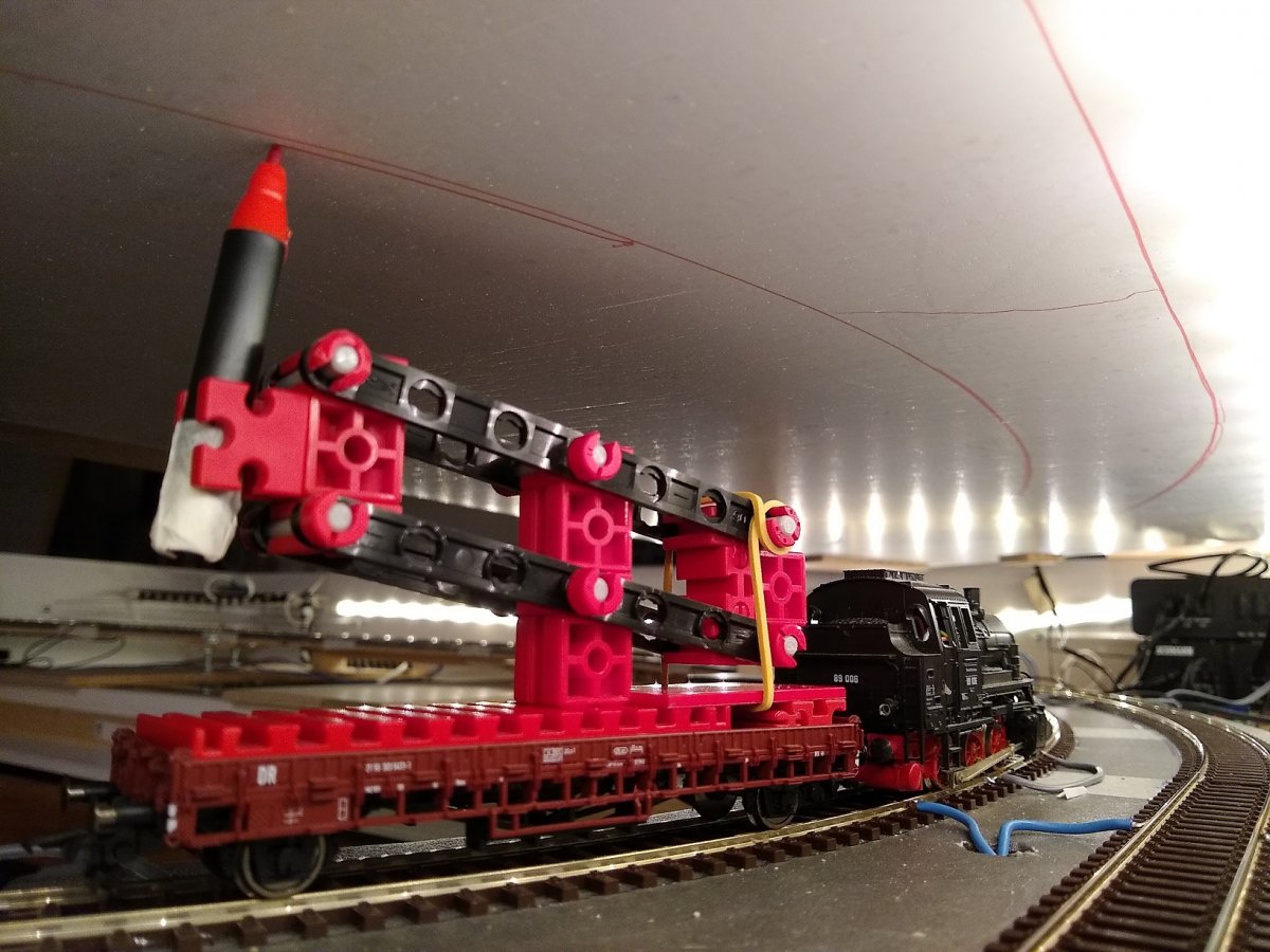

Lijnen trekken
In de hoogte heb ik weinig ruimte. Als gevolg daarvan ligt op een zeker plaats het zichtbare niveau zo vlak boven het schaduwstation dat zeer waarschijnlijk een opstaande pantograaf naar beneden geleid moet worden.
Ik ben van plan om dat met een stuk flex rail-staaf te doen. Die komt dan omgekeerd tegen het plafond van het schaduwstation.
Om de juiste plaats van die flex-rail-bovenleiding te bepalen maakte ik een hulpstukje uit fischer technik.
Hiermee tekende ik een lijn waar de bovenleiding moet gaan komen.
Dat is prima gelukt.
Groet Juroen.
