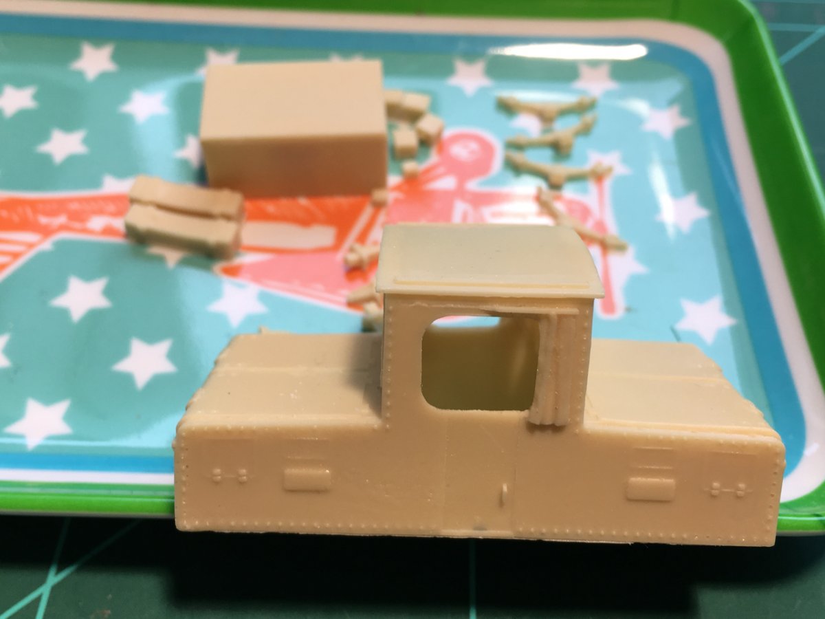

Ik ben aan de bouw van de NS acculok begonnen, en al gevorderd met het onderstel,
Nu is mijn eerste vraag of ik aan de rechter kant op de foto ook nog een messing draadtje door de oogjes moet leggen? Voor was het duidelijk achter lijkt het erop maar ik ben niet zeker of het ook zo gedacht is?
Verder naar het resin gedeelte, hoewel ik eigenlijk de HSM wou bouwen, heeft de familie besloten dat de inspectie platform gebouwd wordt. :-\

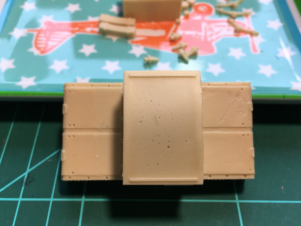

Vandaag de resin delen gepoetst, helaas heeft de kap veel bellen en mist een rand, alsmede vele klinknagels.
Tja eigenlijk is mijn vraag of ik die bellen zal vullen voordat ik verder ga, maar als ik die Fotos zo bekijk wordt dat de volgende stap, maar eerst een koffie.
Ik heb klinknagel deals is het een goed idee de klinknagels weg te schuren en er nieuwe op te plakken?

« Reactie #1 Gepost op: 30 December 2018, 12:39:00 »
Voor de zekerheid, je weet ook van dit topic, toch?
https://forum.beneluxspoor.net/index.php?topic=57585.0
Wellicht handig voor tips en aanwijzingen  (y)

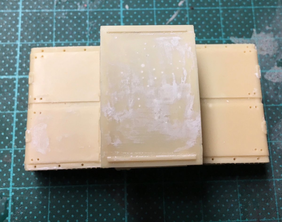

hier nog een kleine update, bellenblaasjes stoppen:
Het dak is zo dun dat ik me afvraag of ik het niet beter gelijk met een styreen plaatje vervangen zal. ???

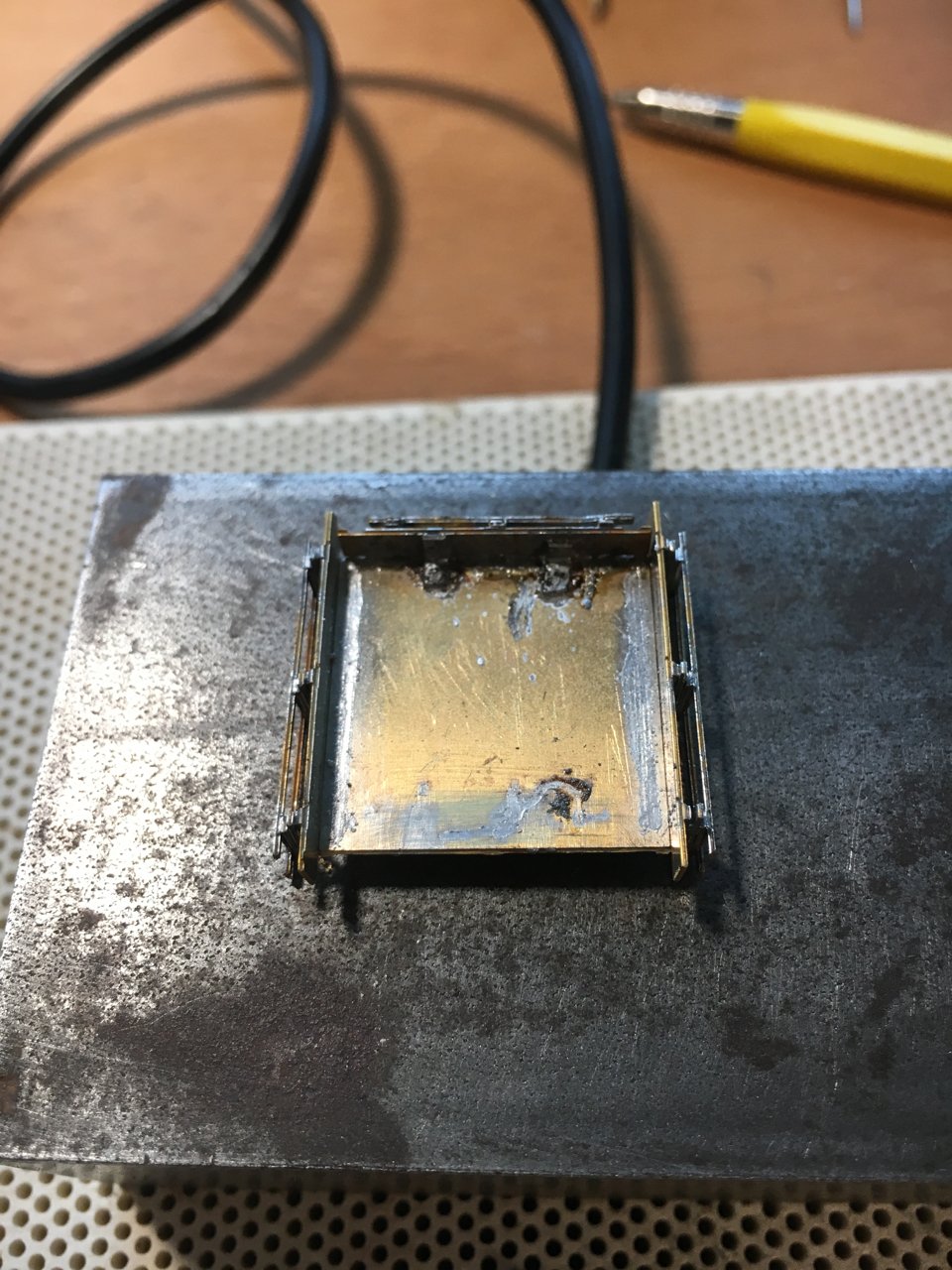

vandaag wilde ik het platform bouwen, die eenvoudig te buigen hekjes gingen partou alle kanten op en na dat ze eerst maar eens in de hoek landen.
Via een noodoplossing 4 hekjes gekregen, waarbij twee op een of andere manier weer aan het dek gebakken moeten worden. waarschijnlijk bak ik de twee bakken aan elkaar (het platform waar men op staat en de bak voor de uitschuifplank) zodat het geheel weer een stabiel geheel wordt, juist de twee die er nu naast liggen worden aan de staanders gesoldeerd.

Na vertwijfelt falen met het samenbakken van de twee hekjes terug op het platform.. met een hoeveelheid lood dat normaal voor een heel wagenpark gebruikt wordt en meermaals vingers branden had ik het maar even in de hoek gesmeten eh opzij gelegt 8)
Op weg naar mijn werk komt me plotseling een foto van Frits in zin. "ik heb een extra beugeltje voor versteviging erbij gebouwd" EUREKA
Dus vandaag een nieuwe poging en zie daar:
het eerste hekje zit.
nu de ander maar als men de truck kent is het niet meer zo moeilijk ::)
gr. Joke

Ik heb nu alle klinknagels erafgeschuurd, die waren van slechte qualiteit en ik heb decals liggen. Verder heb ik het dak van een styreen binnendak voorzien. Deze geeft meer stevigheid en minder  licht door het dak.
Verder zijn de haken en handgrepen bevestigd.
