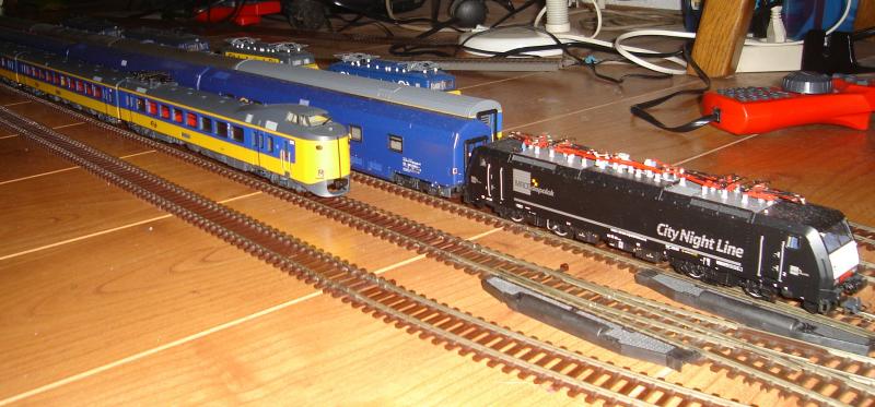

Eindelijk m'n Trix koploper op de baan staan. Wat een takke klus. De twee tussen rijtuigen zaten zo vast in de doos dat ze er met een schroevendraaier uitgewrikt moesten worden (niet gedaan natuurlijk).
Het schroefje op de printplaat wilde maar niet loskomen. Uiteindelijk maar een ander setje schroevendraaiers gekocht. Toen lukte het, maar schroefje liep erg zwaar, alsof ie er verkeerd in gedraaid is. Decoder stekker is bekent, die komt moeilijk los.
Treinstel op de baan gezet en gekoppeld. Bleek dat de pinnetjes in de stekker aan de motorbak scheef stonden. Heeft m'n vrouw verholpen, die heeft handige kleine vingers. Ingesteld op de mm, geen enkel probleem ondanks dat er een trix decoder in zit (zie toppic over de 21-polige trix decoder). Ook instellen van cv's ivm rem en optrek geen probleem. Snap er niets meer van, dit is de decoder die in genoemd toppic voor problemen zorgde in de 2558, ook van trix.
Dan het rijden. Het stel rijdt als een dweil, zichzelf voortslepend over de rails. Ben benieuwd of het wel in staat is om in model de maximum snelheid van het grote voorbeeld (160 km/u) te halen.
Er zit een overgang in de rails van roco-line zonder bedding naar bedding, daar blijft het stel dus slippend op staan, nou moe. Binnenverlichting is weer erg mooi, alleen jammer van het 'zwarte' stukje. Wat dat betreft zijn de reclame foto's hier en daar misleidend.
Alleen op de baan ziet het stel er geweldig uit. Maar naast ander 1:87 materieel verliest de kop toch iets van z'n stoerheid.
Toch ben ik er blij mee en komt de olympische ook. Hoop alleen nog een oplossing te vinden voor het rijgedrag.

https://images.beneluxspoor.net/bnls/Clipboard01_25.jpg
