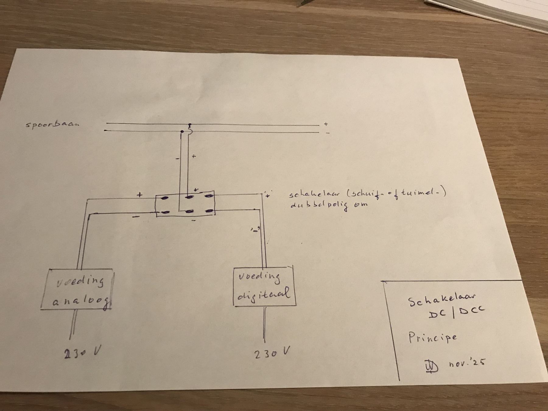

Tijdens mijn bezoek aan de Veendammer spoor- en modelbouwdagen kwam bij de koffie-met-appelgebak ter sprake hoe je snel de voeding van een modelbaantje omschakelt van klassieke gelijkstroom naar digitale voeding, of andersom. Ik had al een keer zoiets gemaakt, volgens onderstaand schema.
Misschien  hebben anderen er ook wat aan.
Kenners zien meteen dat ik geen verstand heb van het tekenen van elektrische schema’s. Gelukkig werkt de geschetste oplossing wel, ook voor Märklin.
Wolter

Klassieke toepassing van een 2-polige omschakelaar Wolter  (y)
En zo'n tekening begrijpt iedereen!

Wat betreft de schakeling om op een baantje zowel analoog te kunnen rijden als DCC, let bij gebruik wel even op. Voordat je omschakelt naar DCC is het wel raadzaam om in elk geval te checken of je analoge materieel op een geïsoleerd stuk spoor staat dat is afgeschakeld. Of beter van de baan is. Het is mij een keer overkomen, de betreffende lok werd er niet blij van.

Zo doe je dat; prima schets    👍🏻
Als de 6polige schakelaar een middenstand heeft kun je de rails ook spanningloos zetten.
Als je het stuk rails van je schets aan beide kanten isoleert kan het ook dienen als overgang tussen 2 banen. Het moet lang genoeg zijn voor je langste loc.
Ik heb dat gedaan op een beurs: zo kon ik treinen uitwisselen met mijn "medeplichtige" «ieder had zijn eigen bediening».

Over de keuzeschakelaar tussen DC en DCC.
Mijn uitgangspunt is dat je die schakelaar niet onnadenkend bedient. Hij zit (dus) onder een klepje, zit op een bijzondere plaats (bijvoorbeeld onder de module) of heeft een andere vorm dan je andere schakelaars. Inderdaad, om schade aan je materieel te voorkomen.
