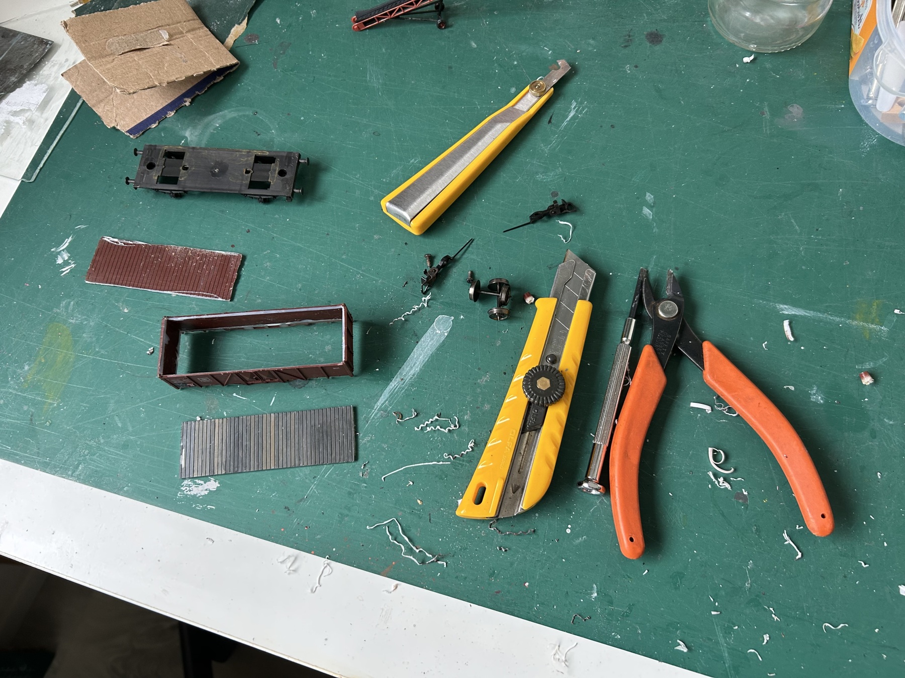

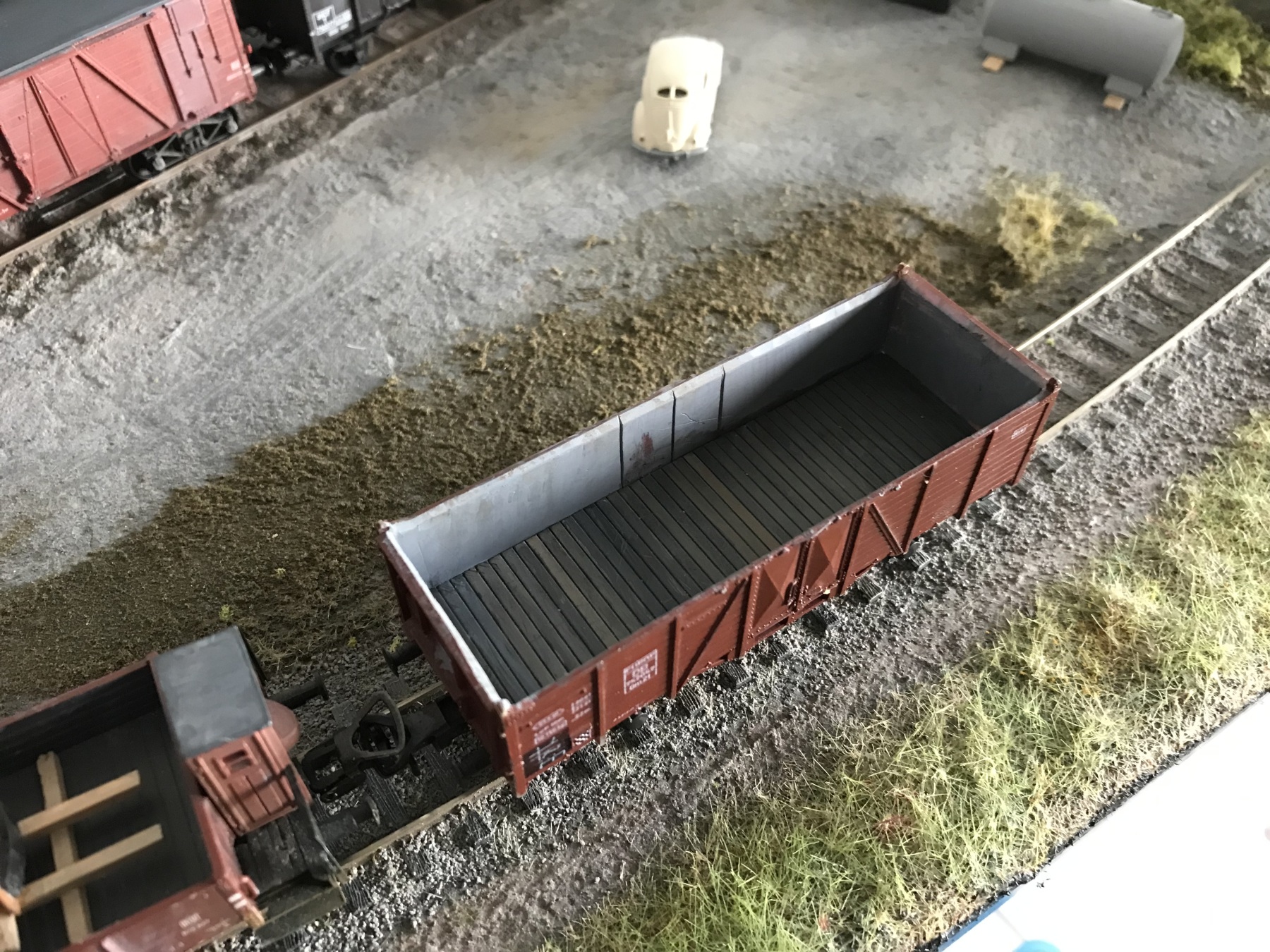

Deze kolenbak ruilde ik met Albert/Schratchbuilt. Het model is ongeveer 40 jaar oud, met een detaillering die daarbij past. Die laat ik voorlopig zo.
Ik begon de bovenrand wat dunner te snijden. Dat ziet er wat beter.
Ook zaagde/kraste ik de bodem eruit.
Toen de bak nog maar uit vier wanden bestond, trok ik groeven in de zijwanden ter plaatse van de  deuren en verfde de binnenkant met Vallejo lichtgrijs.
Een stuk bodem (zamac) van een gesneuvelde wagen kwam in de plaats van de plastic bodem en brengt de wagen meteen op gewicht: 48 hele grammen.
Grappig is dat deze wagen geen last heeft van het beruchte ‘Roco-krak’. Met jongere wagens van Roco durf ik deze excercities niet te doen: het plastic brokkelt af.
