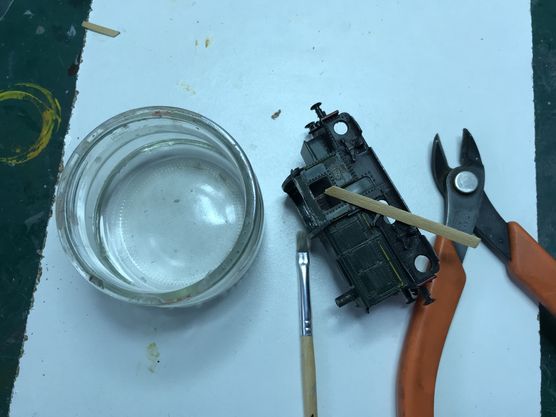

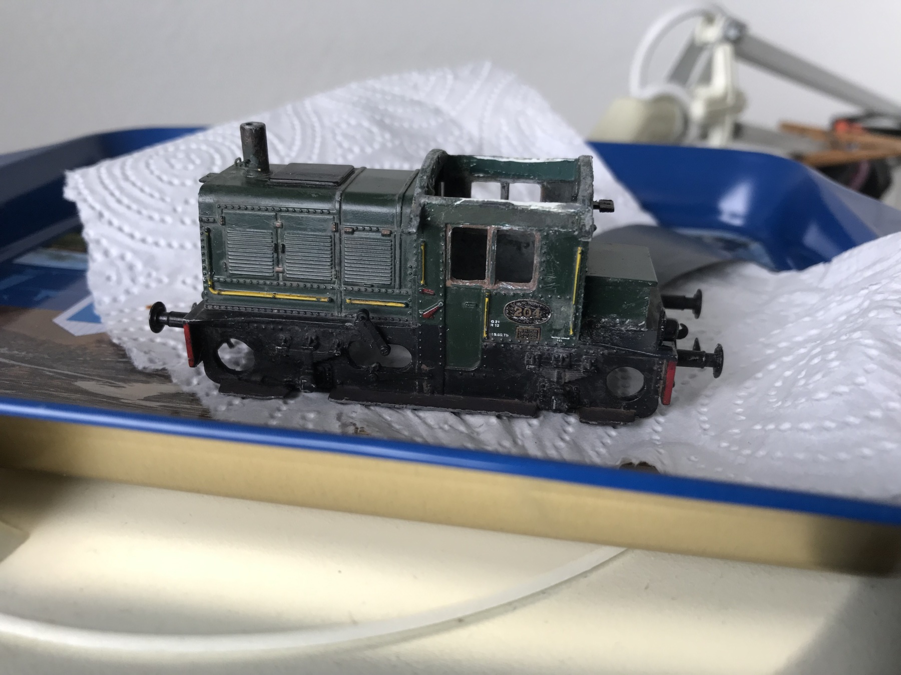

Aangemoedigd door de avonturen van Huibert met zijn Sik bekeek ik de mijne nog eens kritisch.
Ook mijn Sik had een wat heftige verwering. Ik weet niet meer welke verf ik daarvoor gebruikte, maar gelukkig waren de laagjes dun.
Een beetje peuteren met een aangepunt stukje hout en een beetje speeksel hielp al veel.
Speeksel werd later vervangen door water en telkens als mijn houtje vuil was, knipte ik er met de railkniptang weer een stukje af. Je schaaft als het ware de verwering weg. Een tandenstoker beviel me wat minder: je hebt veel minder grip. En een wattenstaafje was veel te zacht, waardoor je geen kracht kunt zetten, om over sturing maar te zwijgen.
In Engels jargon zou ik het proces ‘deweathering’ noemen.
Ik was verbaasd dat de verf die Roco er ruim 30 jaar geleden op had gespoten prima bleef zitten. Volgende stap is het herstel van beschadigingen.

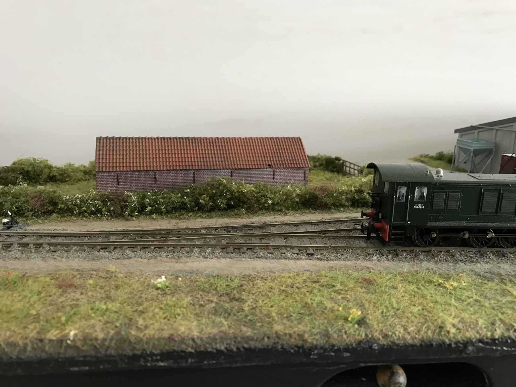

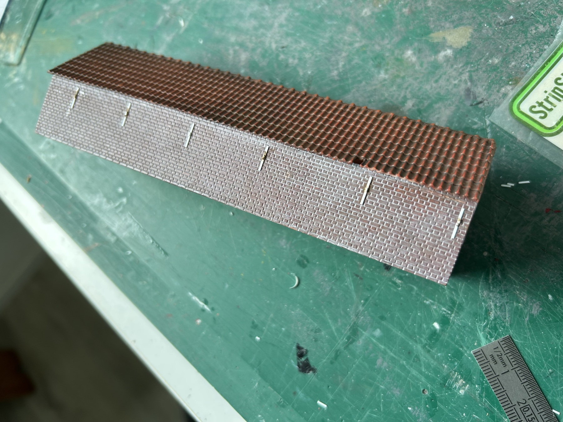

Ik vond het loodsje dat ik in juni bouwde nog wat te kaal.
Het origineel laat muurankers zien.
Ik gebruikte Evergreen 100 (=0,25 x 0,50 mm), de kleinste maat styreen die ik in huis had.
Even in scène gezet met een Franse diesel.
Wolter

Berichten: 3329
Re: Frans loodsje et cetera
Reactie #2682 Gepost op:
15 July 2025, 08:09:32 »
De details doen het Wolter, netjes

Berichten: 9226
Reactie #2683 Gepost op:
15 July 2025, 08:56:40 »
Beter!
