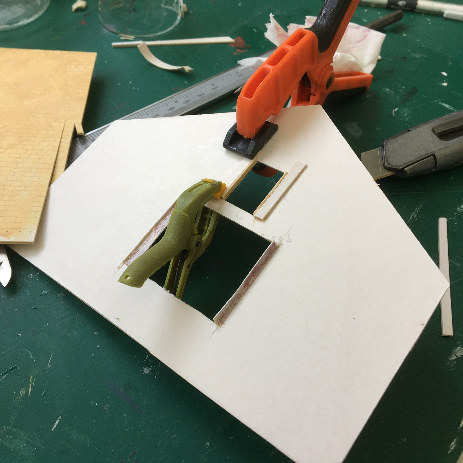

Het was even lastig, meer ook niet. Na de ongevraagde bevoorrading ging het een stuk beter.
Eigenlijk werkt het net zo als bouwen met styreen. En ook hier bewaar ik bruikbare stukken voor een ander klusje.
Blij met het voorlopige resultaat zette ik alvast een echt Franse bestelwagen bij de gevel.
