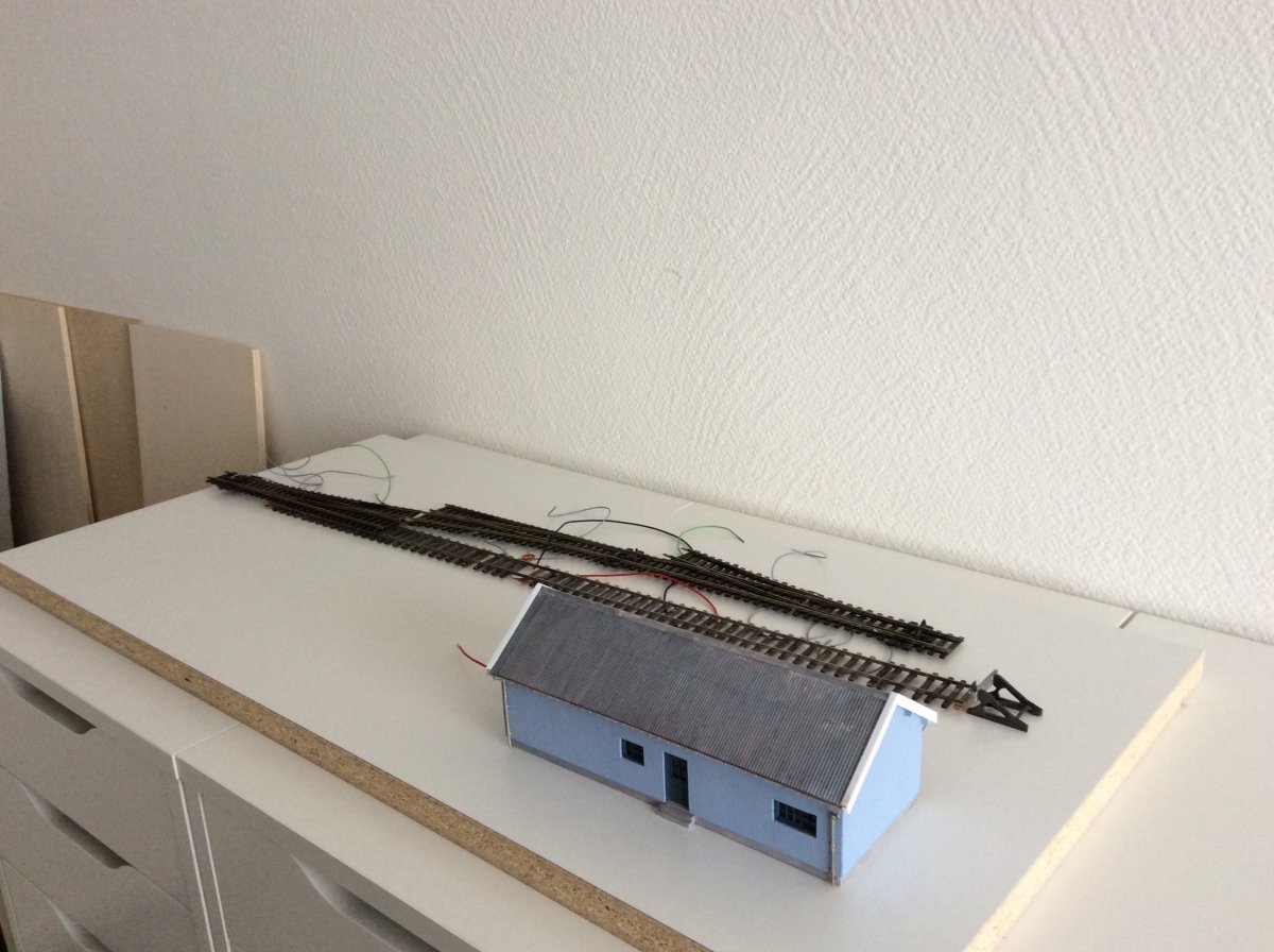

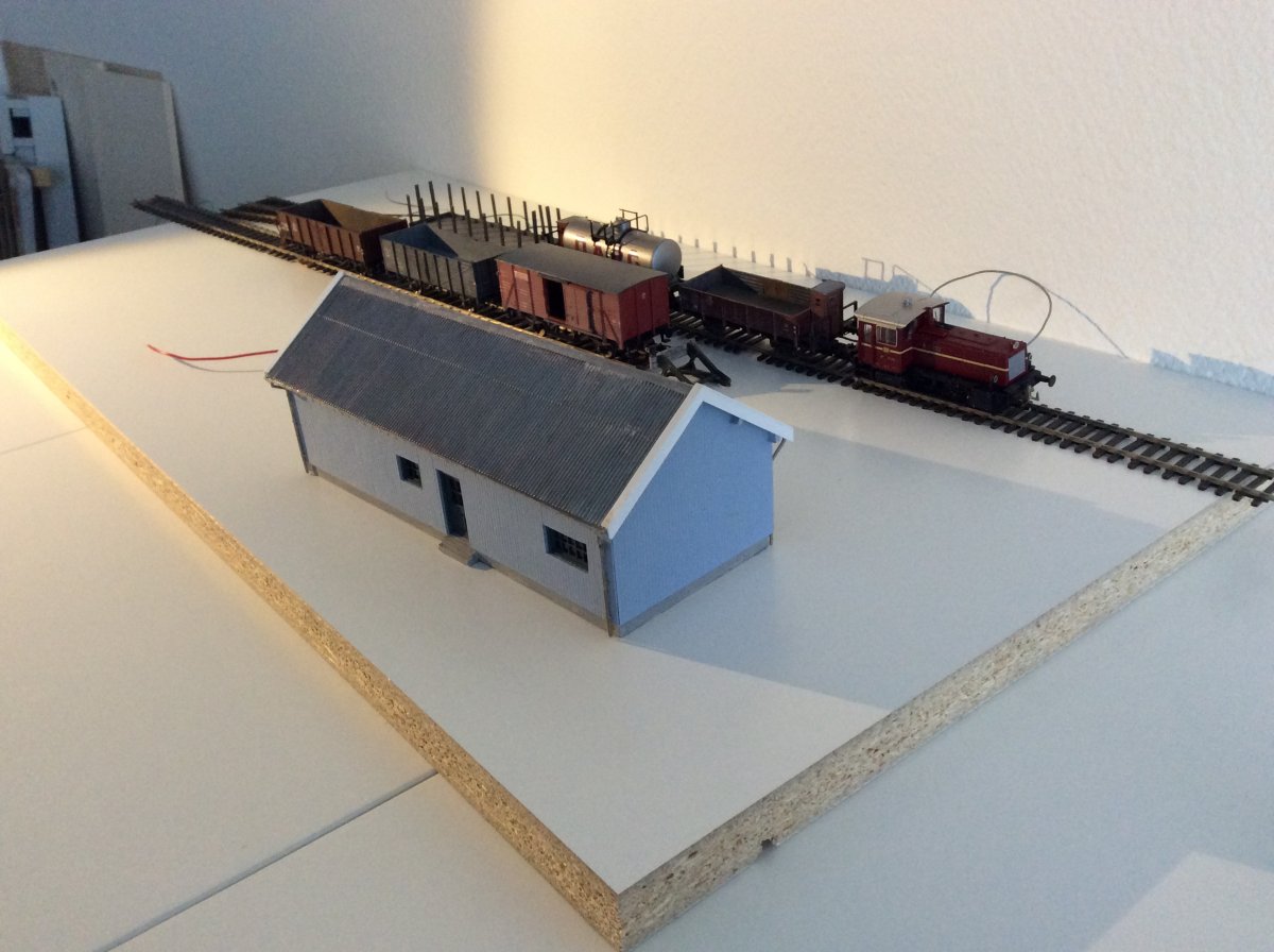

Nieuwe inzichten ... Mijn kamertje wordt wel erg vol als ik het epos van 26 juli aan de muur wil hangen. Ik heb nog een diepe Billy-kast van het Zweedse woonwarenhuis. De planken zijn 76x37 cm.
Zou dat passen?
Ik had bedacht dat het kopspoortje bij de loods 30 m nuttige lengte heeft, bijna 35 cm in model. Je kunt er dan net een paar wagens wegzetten.
En ik wil dat het niet te veel in elkaar geperst wordt,
En ook nog dat het er vanaf de achterkant ook nog redelijk uit ziet.
De fotoserie:
Dit ziet er allemaal redelijk in elkaar geperst uit.
De onderste serie bevalt me het best. Er is wat meer manoeuvreerruimte voor de loods voor het wegverkeer en het ziet er allemaal wat opener uit. Een klein nadeel is dat de andere helft van de wisselverbinding op de volgende, ooit ook te bouwen, module komt. Dat moet dan maar.
En o ja, er komt geen intensief treinverkeer over. Hooguit wat klein grut, zoals op de foto.
En dan zijn we toch terug bij een werkend diorama.

Toch dit weekend maar even de cirkelzaag met geleidingsplaat gepakt. Ik had nog een mooi stuk multiplex staan. Het Franse loodsje en directe omgeving komen op een stuk van 122x40 cm. Dus wat minder in elkaar gedrukt dan bij vorige pogingen. Mooi meegenomen is dat geen wisselverbindingen doorsneden worden.
Hiermee ben ik dus afgestapt van een werkend diorama in een Billy-kast.
Wolter

In een vorig modelbouwleven bouwde ik wat in P:87. Ook wissels. PCB dwarsliggers en wisselhouten. Losse rail, code 60. Voor dat railprofiel sloopte ik flexrail van Märklin Miniclub en gooide de dwarsliggermat weg. Wat je overhoudt is mooi licht spoor. Wat me aan het spoor erg beviel is de doorkijk tussen spoorstaaf en ballast. In het echt heb je dat ook.
Bij kant en klaar spoor voor modeltreintjes heb je dat meestal niet. Ook niet bij het veelgeroemde materiaal van Peco code 75.
Voor mijn Franse diorama komt een wissel nogal in het zicht te liggen. En ik wilde doorkijk onder het spoor. Juist om dat beetje transparantie te krijgen. Want ook dit railprofiel is al wat te zwaar. De zaak gaat er dan al snel lomp uitzien. Een experiment dus, met het wissel dat op de voorgrond moet komen.
Ik heb op alle foto’s het wissel op de voorgrond aangepast. Vrijwel alle verbinding tussen de wisselhouten zijn weggezaagd. Ik vind het er een stuk beter uitzien. En het aarzelende inzicht is dat zelfbouw helemaal niet zoveel extra werk is. Je hoeft niet weg te halen wat je niet bevalt.
