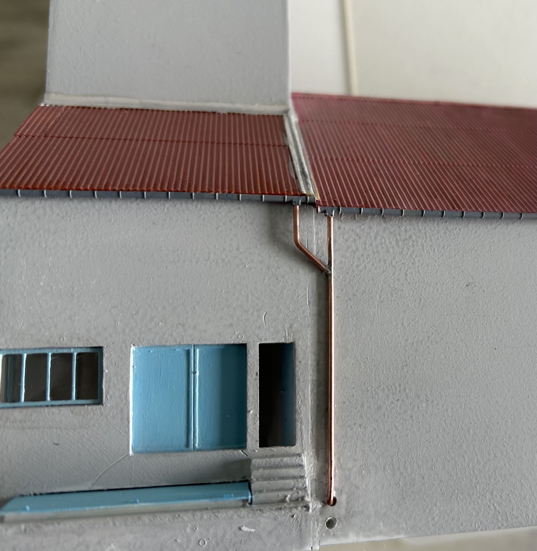

Nog een vraag over die regenpijpen, of eigenlijk over het schilderwerk. Heb je bewust de pijpen pas geschilderd na montage?

En over het schilderwerk (Ferdinand): eerst heb ik de regenpijpen pas gemaakt en met een beetje tweecomponentenlijm alleen onderaan vastgezet. Ik vond dat een stabielere werkwijze. Bij het schilderen even een dun papiertje erachter schuiven.

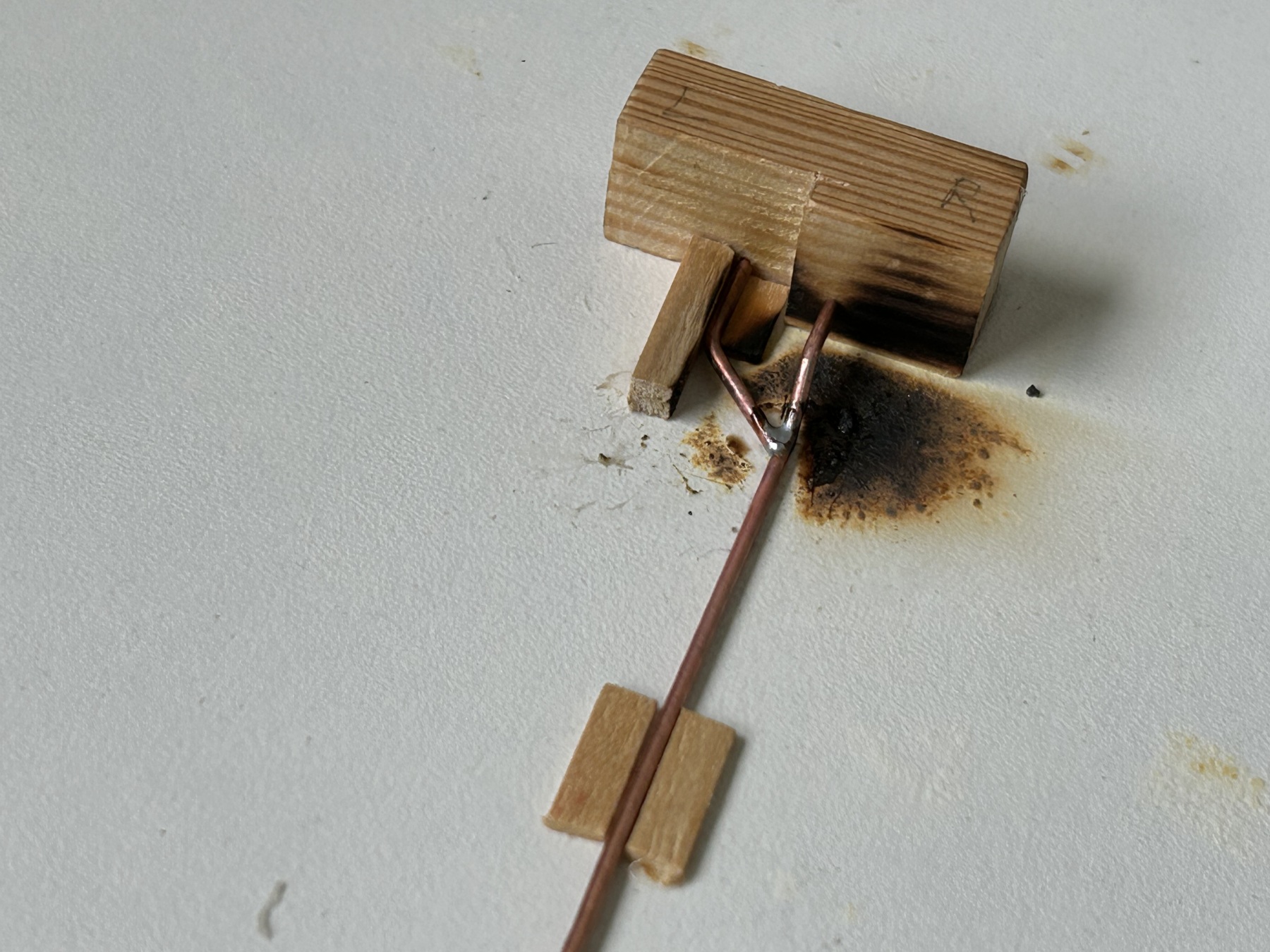

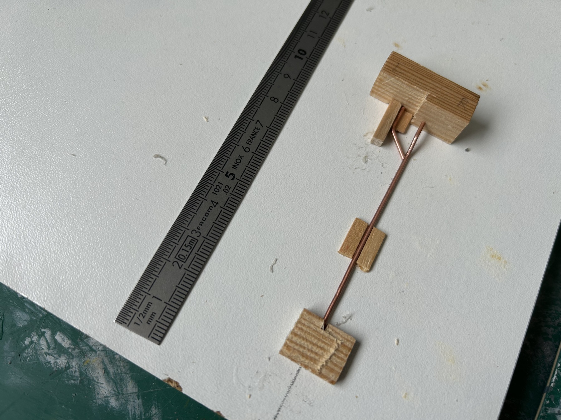

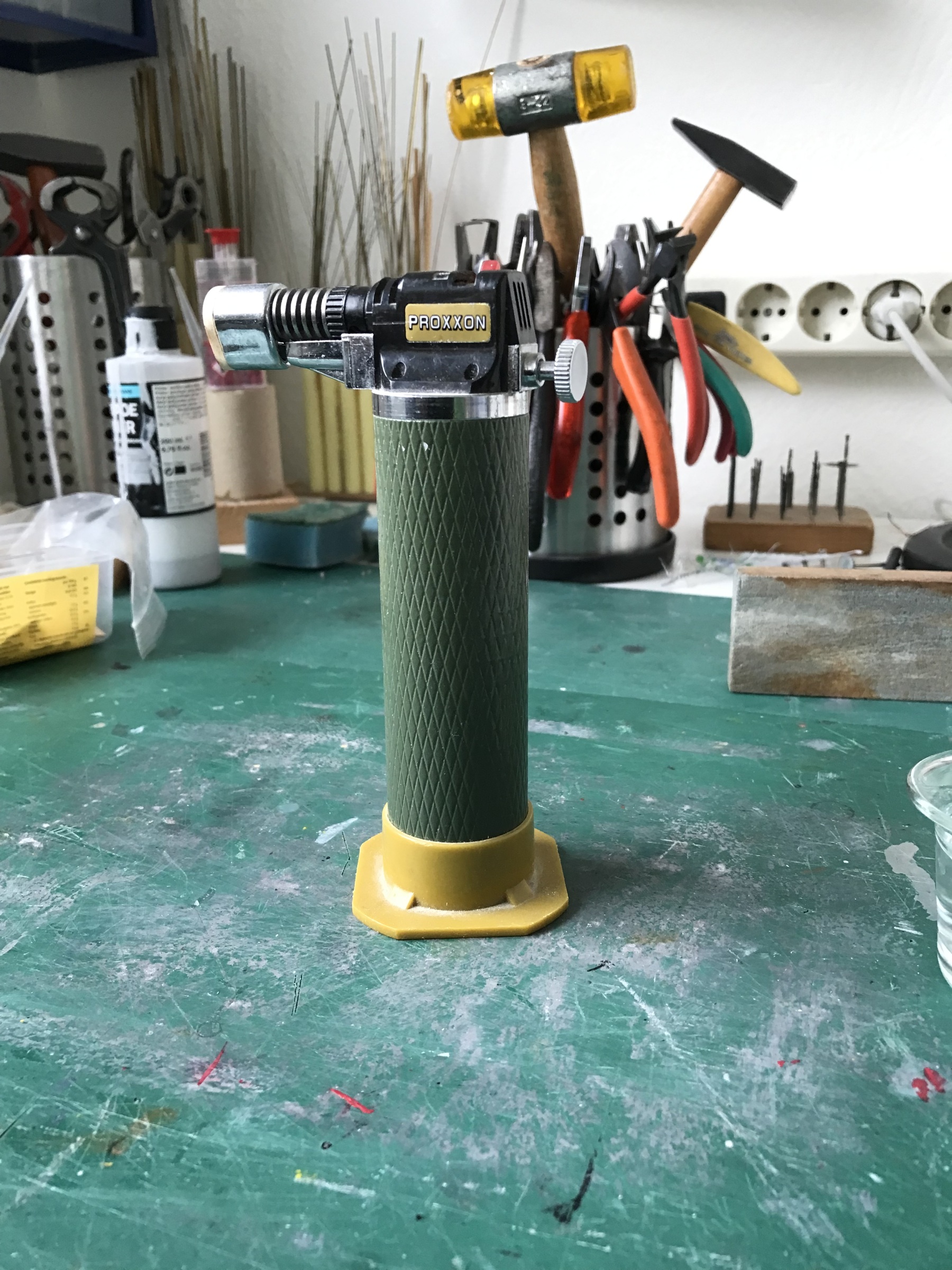

Re: Frans loodsje et cetera: soldeermal
« Reactie #2616 Gepost op: 20 April 2025, 22:05:42 »
De hemelwaterafvoer aan de achterkant van het elevatorgebouw maakte ik opnieuw. Nu moest hij beter passen.
Er kwamen een soldeermal, een klein beetje soldeer en wat S39.
Voor gebruik.
Na gebruik van de Proxon-brander.
En gemonteerd.
Wolter

« Reactie #2617 Gepost op: 21 April 2025, 15:39:53 »
Hallo Wolter,
Mooie konstruktie om die regenpijp te maken.
Resultaat is goed geslaagd!
Kon je dit gewoon met een soldeerbout doen?
Groeten Einte
Mijn draadje
Noordernet
  • Berichten: 3403
« Reactie #2618 Gepost op: 21 April 2025, 16:45:20 »
Hallo Einte,
Dit was deze keer mijn gereedschap. Voordeel is dat te te verbinden onderdelen niet meer verschuiven.
Het kan wel met een soldeerbout, maar dan moet je beter je best doen om de onderdelen onbeweeglijk te houden.
Wolter
  • Berichten: 8349
  • NS tijdperk II(c)/III
    • Obdam in h0
« Reactie #2619 Gepost op: 21 April 2025, 17:03:39 »
Contactloos solderen dus  :)
Scheelt je beslist een hoop extra fixeren voor het solderen.
